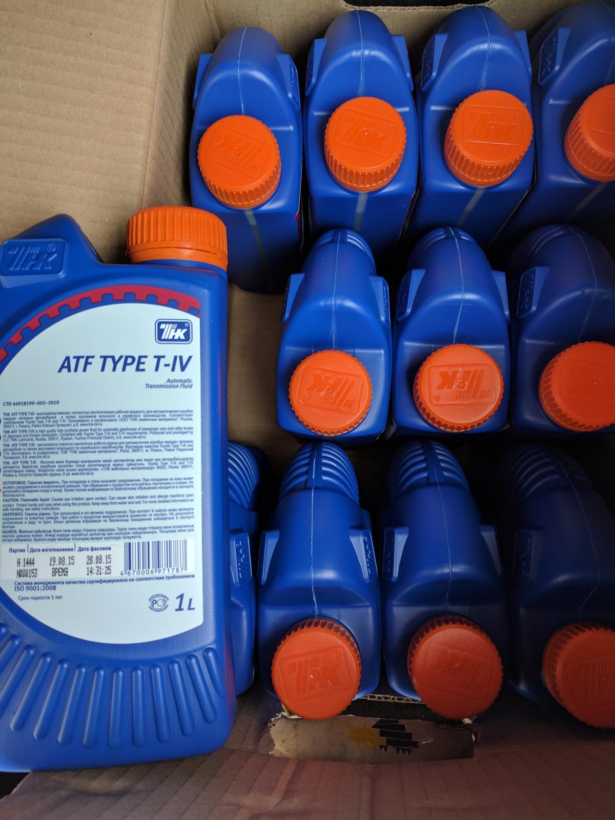

в спб нашёл по 330р в литровой таре. дата производства 08.15. если кому нужно сообщу координаты.
у нас тоже 1100 есть за 4 литра, но только на бумаге. я в наличии не нашел.
@dydezzz, нет не на бумаге, его просто быстрее разбирают.

Купил коробку 4х4л за 3648 рублей. Выпуск - февраль 2015.
Проверю на смешиваемость с MOBIL 3309 и, если криминала не будет, начну частичную замену. Если что-то не так, то надо будет думать о промывке коробки ТНКшным маслом на аппарате, хотя 100% все равно не вытеснишь.
Что там с анализом? Решили свежий не делать, ждем отработок?
В общем вторая частичная замена у друга на RX300, коробка чувствует себя хорошо.
Сегодня нашел в рознице 4л за 1250руб кажется 2016 года. Продавец говорит спроса нет, берут с неохотой. Блин я уже залил себе мобил 3309. Так хотелось проверить эту жидкость от тнк.
мы по 1050 брали. сейчас залито в астру Н, rx300, короллу е120. пока всё отлично. посмотрим что будет по морозу.
