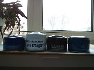

Ёкнуло сравнить по высоте.
08Биг(для Синтек)-05Невский-05Luxe-914Mann
Изменено пользователем quasar84
@quasar84, из них реальный 2105 только Невский - остальные 2108.
2108 они ниже. Эти 3 непонятные. Ермито пилил 3 фильтра биг102, люивны люкс 05 и тс2108м. Так все 3 разной велечины. Тс2108м самый маленький.

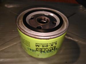

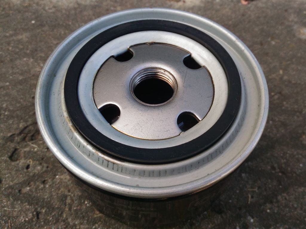

Фильтр LUXE LX-05-M.
Как говорил, довольно часто использовал на ВАЗ 2114 1,6i эти фильтра. Но в этот раз история закрутилась интересней, чем обычно. В прямом смысле завалялся у меня такой фильтр 2012го года выпуска. На очередной замене масла весной 16го года поставил его, отъездил он свой год с маслом ЛУКОЙЛ Армортек 5w40, пробег вышел 9000 км. Во время пробега масло не доливалось. То есть, если движок и кушает масло, то самую малость. Я лично не в состоянии определить этот мизер. Общий пробег двигателя на момент снятия этого фильтра около 70 т.км. Особенность пробега этого фильтра в том, что зимой он испытал 3 запуска при температурах -30, -31 и -32 градусов, каждый раз утром после полного охлаждения двигателя. То есть, вскрытие этого фильтра мне было интересно в плане: произошло с гофрой что либо нехорошее или нет.

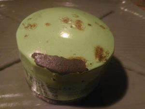

На фильтре маркером отмечена дата снятия с машины.
Фильтр отходил год, и на корпусе много очагов коррозии. Покраска в 12м году оставляла желать лучшего.
Видна дата выпуска.

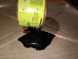

Для удобства сливаю остатки масла сколько возможно через надрез в корпусе.

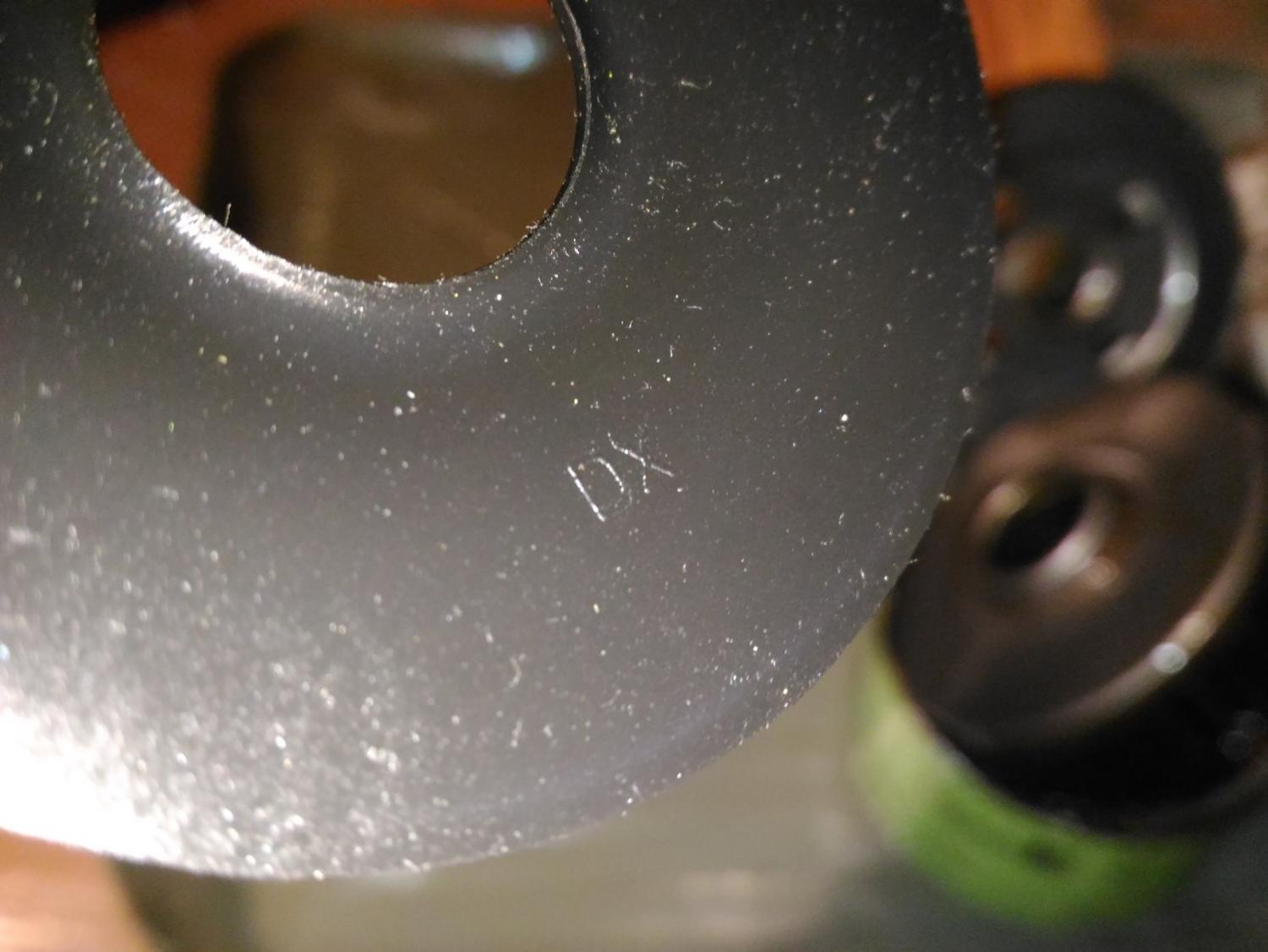

Противодренажный клапан стандартной конструкции, состоит из тонкой плоской круглой резинки, упругой тонкой жестяной пластины и мягкой подпорной пружины.
Резинка клапана - вполне мягкая. Резка фильтра проводилась при температуре воздуха около -3, -4 градуса, по мягкости резины чувствовался значительный запас. В работе "масленка" всегда гасла сразу после запуска, часто ещё во время прокрутки стартера. В общем, клапан работал хорошо.
На резинке видны буквы DX (это фильтр 12 года, на резинке такого же фильтра 14 года никаких букв или символов нет)

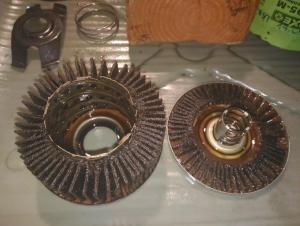

В этом фильтре 12го года сразу видна особенность заводской укладки гофры: ребра сразу сформированы соединенными внутренними сторонами, по сути - слипшимися. Это видно и на ещё целом фильтро-элементе по толщине ребра, и потом будет видно на всех разрезах.

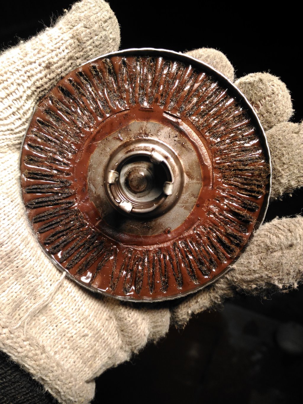

Режем сам фильтро-элемент.
На первом же ракурсе сразу видно, что все складки внутренними сторонами плотно сжаты. И как видно по срезу на торцевой пластине, это именно заводская укладка.
Ещё ракурс.
Видно, что просветов для нормального выхода масла из рёбер нет.
Ещё ракурс.
Торец крупным планом.
Вырезаем гофру полностью.
Она в свободном положении полностью сохраняет особенности первоначальной укладки.

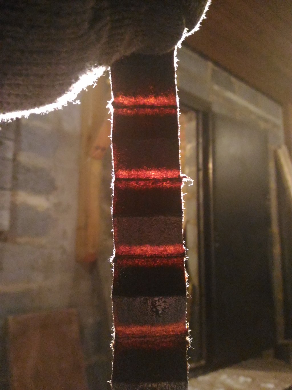

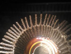

Смотрим вырезанную гофру на просвет на сильный и близкий источник света.
Видим, что вся гофра очень сильно забита грязью, но расположение загрязнений имеет регулярный и систематический характер. На каждом листе гофры есть зона полного загрязнения, процентов так на 80 от площади листа. Дальше идёт зона почти полной чистоты, процентов так на 15, не более 20ти. И прилегающая грань тоже имеет заметную загрязнённость.
Отсюда следуют вопросы, что мы видим и как такое получилось? А получилось ведь очень интересно!
Необходимо пояснить: загрязненные грани с прилегающими чистыми фрагментами - это внутренние грани.
Мое понимание происходящего таково. Здесь уже употреблялся термин "слипание", но с тем смыслом, что листы складки сжимает масло своим давлением. На примере этого фильтра мы видим, что складки могут иметь с завода соединённые внутренние стороны. Предел этого соединения ограничивает тиснение бумаги. Изначально, всё равно, получается вполне работоспособный фильтро-элемент, но с зауженными каналами выхода масла в центральную полость ФЭ. Работа такой зауженной складки отличается от работы нормальной складки (где стенки удалены друг от друга на значительное расстояние и не соприкасаются гранями тиснений) тем, что перепад внешнего давления масла и внутреннего у зауженной складки меньше, чем у нормальной. У нормальной складки её внутренний объём без помех сообщается с внутренним объёмом ФЭ (внутри центральной втулки), и примем эти давления, примерно, равными. У зауженной складки просвет для выхода масла внутрь ФЭ или очень мал или визуально отсутствует вообще. Для продавливания масла через такой просвет нужно дополнительное давление, которое, как раз, и накапливается внутри складки. То есть, получается: давление внутри втулки меньше давления внутри складки. В свою очередь, именно на эту разницу давлений уменьшается и разница давлений снаружи ФЭ и внутри этой зауженной складки.
Меньший перепад давления обуславливает меньшую скорость продавливания масла через фильтровальную бумагу и лучшую фильтрацию загрязнений на данном участке.
Именно этот эффект мы и видим на фото: зауженный фрагмент складки с пониженной скоростью прям реально качественно фильтровал и накапливал загрязнение. Накопление загрязнений в фильтровальной бумаге эквивалентно постепенному увеличению её действующей площади, что приводит к увеличению силы, действующей на данный фрагмент листа.
Если бумага недостаточно жесткая, то её тиснение немного проминается под действием наружних сил. Внутренний объём складки и просвет выхода масла ещё дополнительно уменьшаются.
Здесь логическая цепочка взаимосвязей замыкается и начинается их новый оборот, но уже на новом уровне с более высокими значениями действующих сил. Качество фильтрации на зауженном участке возрастает до неимоверных высот, и сама фильтрация вскоре полностью заканчивается по причине полного засорения зауженного участка.
А что у нас происходит на соседнем почти чистом просвечиваемом участке? Почему он вообще не накапливает загрязнений? Возможно, по началу, по самому началу! он накапливал загрязнения также, как и зауженный участок складки. Но в дальнейшем, как сказал дедушка Ленин, он пошел другим путем.
Все чистые участки - это участки на внутренних вершинах складок, это участки, где начинается расширение складок, это участки, где давление складок начинает выравниваться с давлением внутри втулки. На этих участках уже действует максимальный перепад наружного и внутреннего давлений ФЭ. По мере того, как зауженные участки теряют свою пропускную способность и внешнее давление возрастает до значений срабатывания перепускного клапана, точно также растет перепад давления и на этих чистых участках также до максимальных значений. С какого-то момента вся дурь масляного насоса начинает прилагаться к этим узким участкам фильтровальной бумаги и к перепускному клапану. Если тут и успели осесть какие-либо загрязнения, то они в жесточайшей форме были продавлены сквозь фильтровальную бумагу. Весь "гуталин" на этих участках перетирается в ещё более мелкий "гуталин" и остается висеть в масле. На таких участках есть шанс отфильтровать лишь конкретные камни и песок крупнее структурной ячейки фильтровальной бумаги.
И дальше вот в голову лезут разные нехорошие мысли системного характера. Оставлю их на потом, вернемся к фильтру.
Так хороший это фильтр или плохой? На мой взгляд - не очень, по гофре - явный косяк. Не думаю, что так должен работать фильтро-элемент.

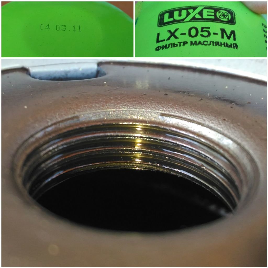

Порезал я черный LX-05-M, скоро выложу. Но в начале предлагаю взглянуть на зеленый LX дремучего 11 года выпуска, конкретно - на резьбу.
Хорошего качества с канавкой резьба была, однако.
Да как полагается прожимающаяся резьба.

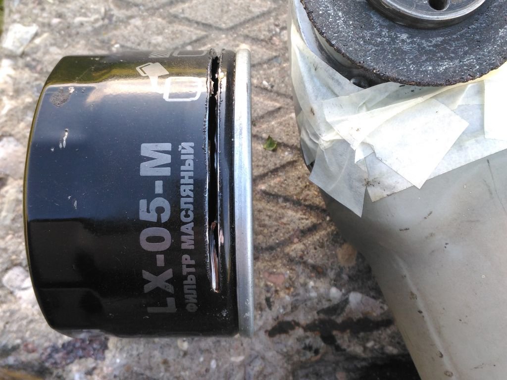

Итак, LX-05-M в черном корпусе.
Год выпуска - 2016, отработал полгода на а/м ВАЗ-2114 (1,6i, ~80т.км) в период лето+осень 17г. с маслом GAZPROMNEFT Premium N, 5W40, по пробегу - 5200 км.
Пробег, конечно, небольшой, а масло заменено во внеплановом порядке: в конце срока наработки услышал лишние гармоники в звуках двигателя. Это настораживало, а потом заметил, что магазин, в котором масло покупалось, АВТО 49 сделал слишком хорошую скидку на это масло, с с уровня ~1100 р на уровень ~800 р без малого:
При этом это уже - вторая скидка, весной 17го уже делалась первая скидка с уровня ~1300 р на уровень ~1000 р без малого, когда как раз масло и покупалось. От греха слил масло, заменил фильтр и теперь его порезал.

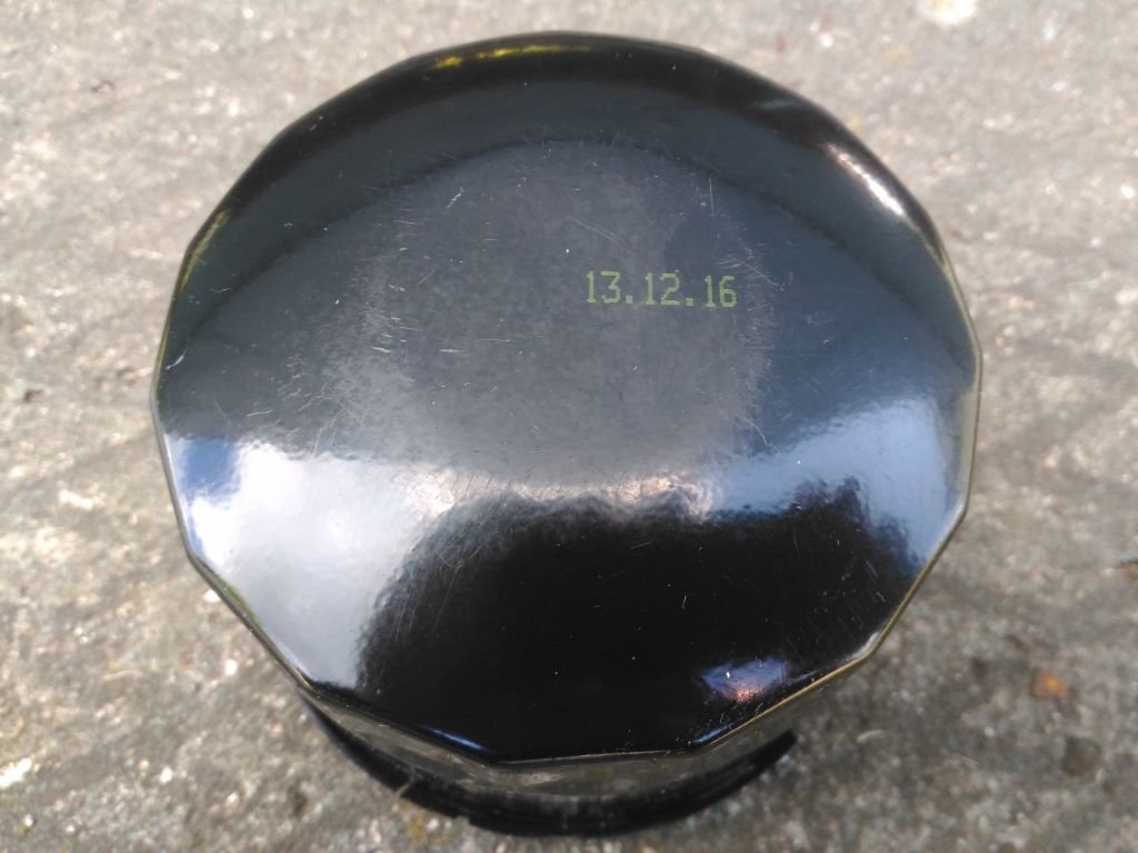

За полгода фильтр снаружи не поржавел, имеет на корпусе минимум текста, самый интересный - дата выпуска:
Снаружи по корпусу от зелёного варианта - ничего нового, 4 входных отверстия, уплотнительное резиновое кольцо квадратного сечения, выступает над корпусом также высоко, также несложно вынимается:
Резьба очень неплохого вида, с канавкой, явно лучше, чем в фильтрах 12го и 14го годов выпуска:

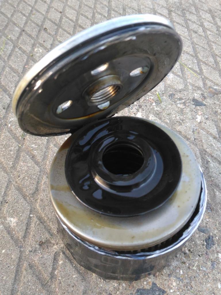

Вот таким образом резался корпус фильтра:

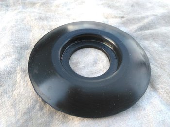

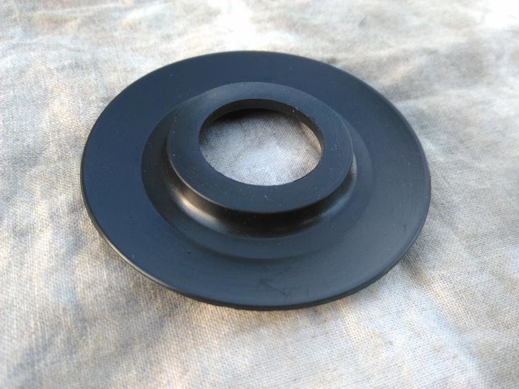

Смотрим внутрь. Противодренажный клапан состоит из одной резиновой детали, уже имеет относительно сложный профиль:
Работал клапан недолго, чтобы сразу сильно его нахваливать. Но такой его вид, конечно, сильно упрощает конструкцию и фильтра и самого клапана. Мягкий, упругий, быстро восстанавливает форму, выглядит очень аккуратно, какого-то облоя практически нет совсем.
Красиво встаёт на своё место:

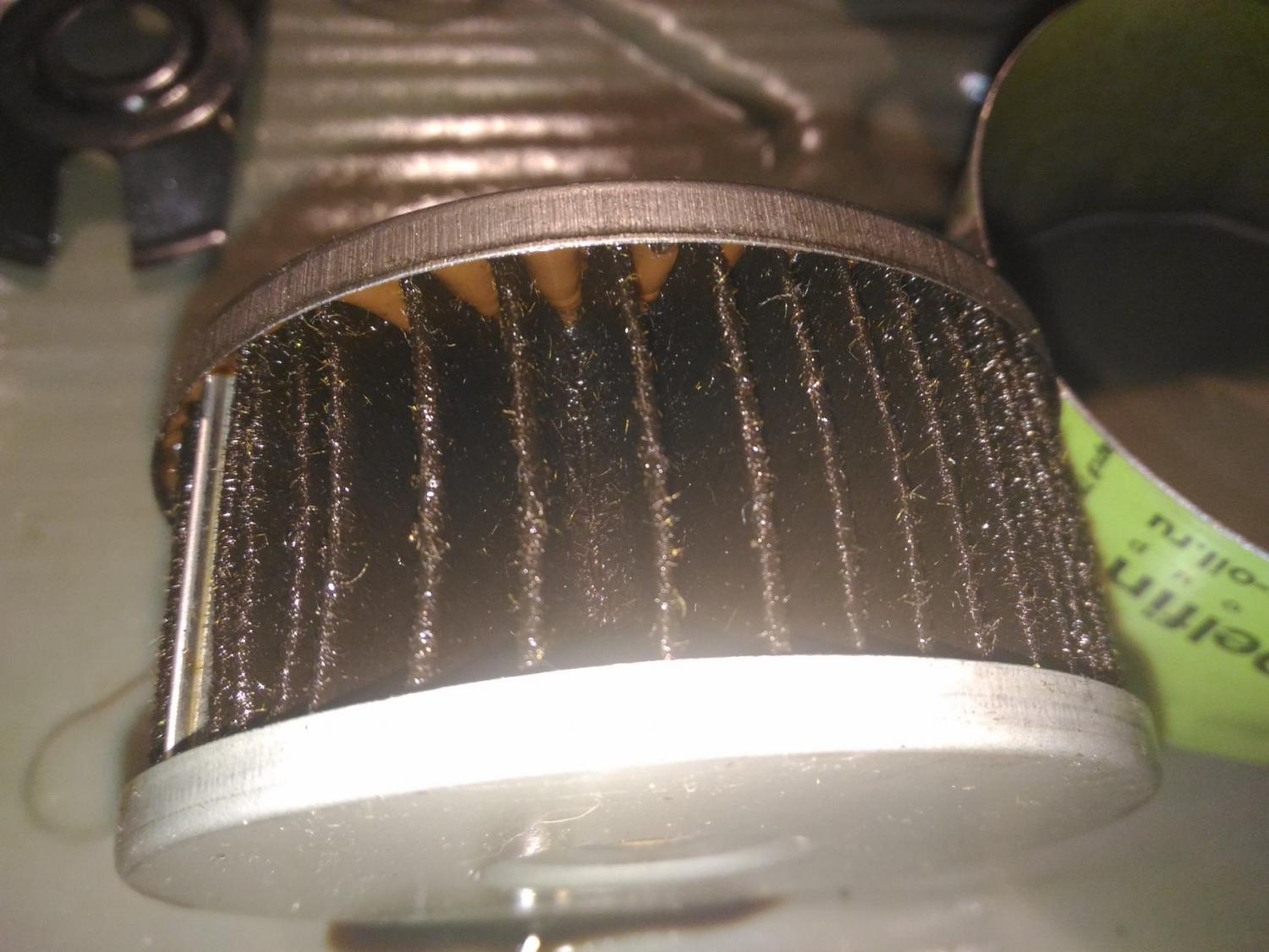

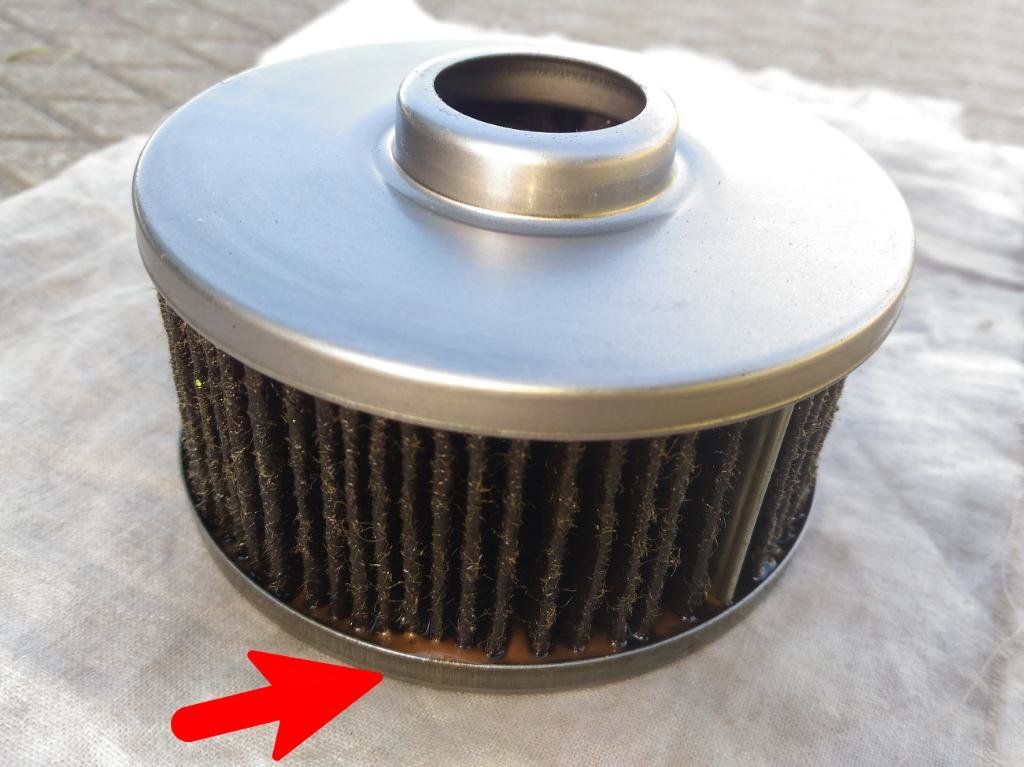

Разбираем дальше. Фильтроэлемент - классической конструкции. Снизу прижимался классически - пружинкой:
При осмотре ФЭ видны 2 незначительных косячка заливки гофры (показаны стрелками). Это все косяки, больше не вижу. Рёбра ФЭ с хорошей равномерностью расположены по его окружности и объёму, это видно сразу, грани - ровные, не искривлённые:
Пружинка крупным планом. Особенного - ничего. Неочень жесткая:
На дне корпуса в остатках масла видны частички грязи. Видать, их не перепустило через перепускной клапан:
Странно.., очень странно: частиц довольно много...
Хотя, почему так, одно предположение есть, об этом - чуть позже.

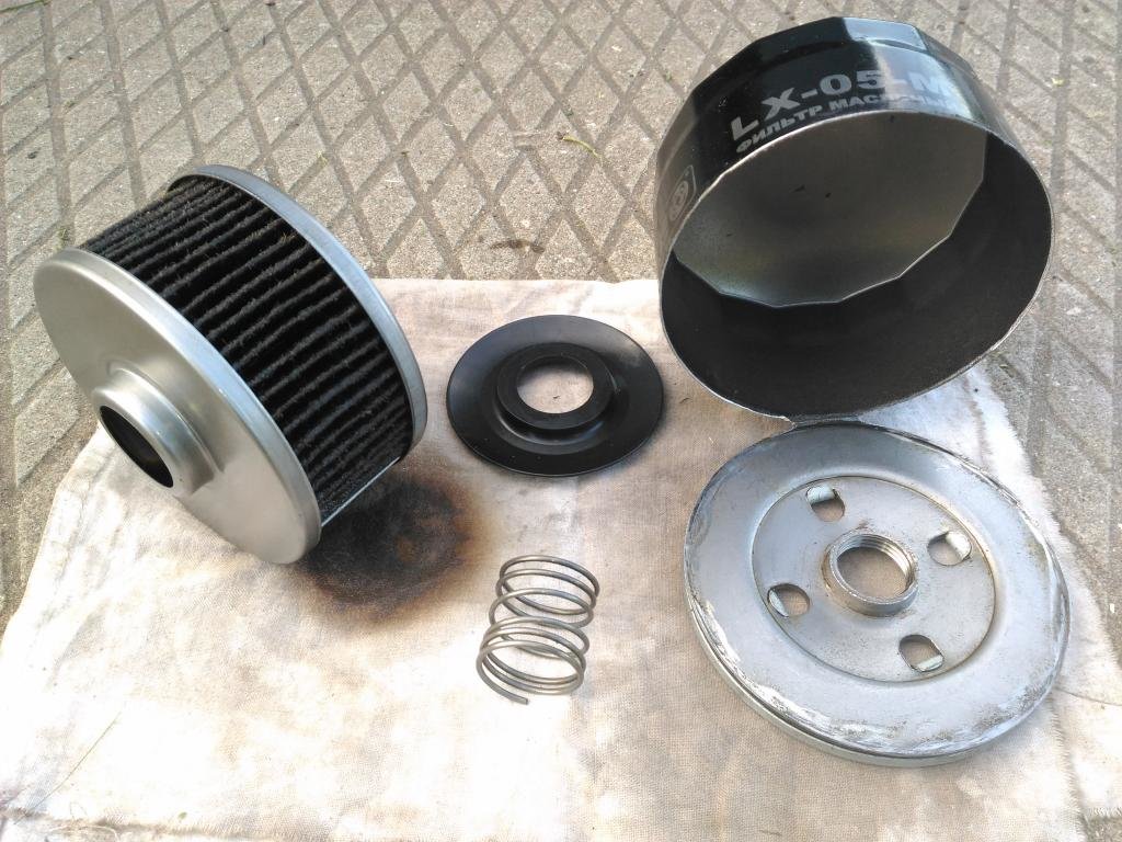

Фото фильтра в разобранном виде. Стандартно, лаконично:
Конец первой части марлезонского балета по распилу фильтра. Первый вывод: а фильтр то 16 г.в. явно похорошел!
