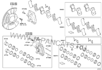

РыжикнеПыжик 25 Опубликовано: 5 апреля 2018 Поделиться Опубликовано: 5 апреля 2018 Скоро менять колодки , задался вопросом о выборе смазки для суппорта у меня везде железо о железо , поэтому сюда меня отправили. После прочтения темы заметил что все по немногу но стянулись во мнении что медносодержащие смазки устарели а керамика приходит на смену , но почему-то забыли об одном параметре смазки колодок это теплопроводность ну это мое наблюдением. И тут у меня созрел вопрос конкретно под мой супортами и колодки с пластинкой , смазка межу колодкой- пластинкой , пластинкой-поршнем, и торцом колодки-суппортом должность обладать одними свойствами или нет? И почему некоторые смазки и пасты производителями пишут что не для использования между колодкой- пластинкой? Вот схема супорта 0 Цитата Ссылка на сообщение Поделиться на других сайтах

tesloil 3 920 Опубликовано: 6 апреля 2018 Поделиться Опубликовано: 6 апреля 2018 (изменено) На самом деле , Вы уже во второй теме кряду выкладываете схему из Parts Catalog Тойоты . А по содержанию нам было бы куда интереснее увидеть выдержки из Repair Manual ( из Руководства по ремонту ) . В Партс Каталог никакой полезной информации по определению не бывает ( исключения очень редки ). Если же сместить акцент в изучении смазок именно на дилерские технические документы ( а не читать только рекламные буклеты производителей смазок всех мастей ) , то сразу удастся заметить , что автоконцерны при обслуживании тормозов и не думали отказываться от медесодержащих смазочных паст ( в то же самое время , смазочные пасты с добавкой керамики , среди оригинальных составов для колодок пока отсутствуют ). Если же смотреть в корень проблемы , то глобальной разницы между наполнителями ( медь , никель , графит , тальк , керамика и так далее ) в применении в суппортах автомобилей нет . Главным остается - паста должна быть высокотемпературной антипригарной и смещать резонанас в паре колодка -поршень при торможении в область , не воспринимаемую ухом . Еще она должна быть очень трудносмываемой . И это , пожалуй , все . Изменено 6 апреля 2018 пользователем tesloil 0 Цитата Ссылка на сообщение Поделиться на других сайтах
РыжикнеПыжик 25 Опубликовано: 6 апреля 2018 Поделиться Опубликовано: 6 апреля 2018 (изменено) Марта каталог я привел конкретно в этой теме первый раз, чтобы было видно что накладки на колодки большие , и площадь соприкосновения с колодкой- большое как я думаю вот чтобы пищу для размышлений подкинуть что у смазки теплопроводность на каком месте по параметрам? И сгодится ли такая паста для смазки накладка колодки с поршнем ? Прошу совета какая самая трудносмываемая из более мение доступных. Чтобы не ехать в Тайланд по переходам у трансов самазку не искать. Изменено 6 апреля 2018 пользователем РыжикнеПыжик 0 Цитата Ссылка на сообщение Поделиться на других сайтах

tesloil 3 920 Опубликовано: 7 апреля 2018 Поделиться Опубликовано: 7 апреля 2018 Нет, речь ведь о том , что ответ на вопрос "какую смазку применить?" нужно искать не в Каталоге запчастей на конкретную модель авто , а почитать об этом в дилерском Руководстве по ремонту . Вот что пишет Тойота в дилерском Руководстве на модель Hilux ? Какую смазку/пасту они рекомендуют в описательной части процесса замены колодок ? Это будет правильный подход к решению проблемы . Ну , а если "лениво" изучать "умные книжки" , тогда просто по автофорумам можно почитать самые диаметрально противоположные мнения про ту или иную смазку . ... Вот форумчанин выше сообщением говорит об успешном применении на колодках смазки МС-1630 ( в то время , как ентот , с позволения сказать производитель , рекомендует данную смазку исключительно на направляющие пальцы , а вовсе не на колодки ) . Ну он "главный" над своей машиной и над смазкой тоже . Имеет право ...Весьма не плохая смазочная паста у Хаскей "Huskey 2000 anti-seize" ( здесь в теме по-моему , уже приводил ее ). 0 Цитата Ссылка на сообщение Поделиться на других сайтах
