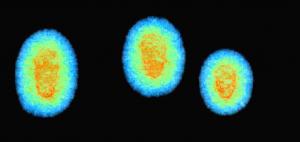

netabak 317 Опубликовано: 15 апреля 2016 Поделиться Опубликовано: 15 апреля 2016 (изменено) 1) Eurol 5w-402) VW Bora/Golf 4 1.6 AVU/BFQ3) 180 000 км4) 100% город5) с декабря по май. 6) примерно около 200 (к 5000 км) 7) 450 л АИ -95 ТНК , Лукойл (к 5000 км) 8) Проба взята после часовой езды по городу, сушилась 24ч дома. 9) 4.5 л , без доливки. 3000 км 4000 км 5000 км планирую добить до 7500 км и сдать на отработку. для наглядности выложу пробу взятую на 7000 км на Shell Ultra 5w-40 Изменено 15 апреля 2016 пользователем netabak 1 Цитата Ссылка на сообщение Поделиться на других сайтах

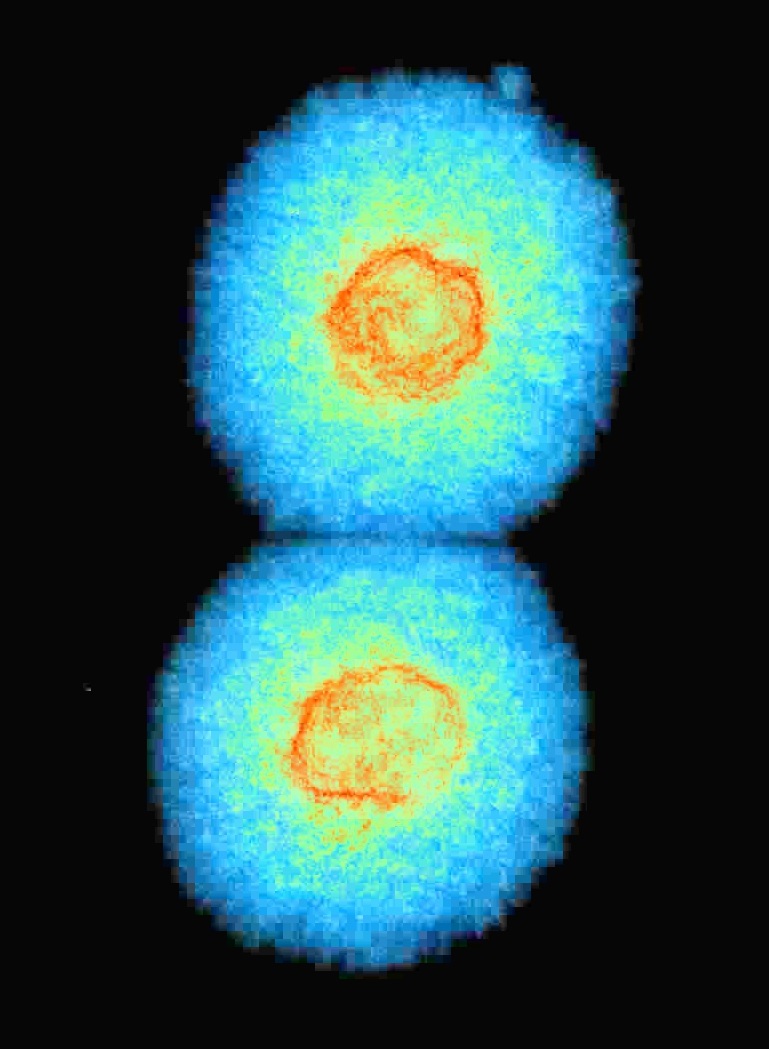

netabak 317 Опубликовано: 2 мая 2016 Автор Поделиться Опубликовано: 2 мая 2016 (изменено) 6200 км. 530 л топлива. Изменено 2 мая 2016 пользователем netabak 0 Цитата Ссылка на сообщение Поделиться на других сайтах
realmix 23 Опубликовано: 2 мая 2016 Поделиться Опубликовано: 2 мая 2016 Судя по последней пробе, всё, приехали, ядро разрушено, масло умерло....хотя может капля сползла от ветра или тряски....сделайте контрольную пробу, если и на ней будет такое же ядро, масло под замену....а можете выложить простой скан, без инверсии? 0 Цитата Ссылка на сообщение Поделиться на других сайтах

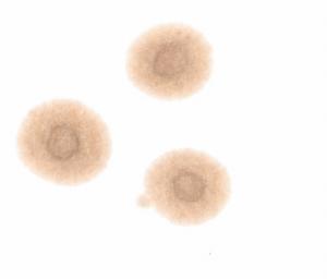

netabak 317 Опубликовано: 2 мая 2016 Автор Поделиться Опубликовано: 2 мая 2016 @realmix, вот такое. ну я думал еще 1000 км пройдет. для более интересного/насыщенного анализа придержать. или уже такое сойдет?! 0 Цитата Ссылка на сообщение Поделиться на других сайтах
realmix 23 Опубликовано: 2 мая 2016 Поделиться Опубликовано: 2 мая 2016 1000 пройти то оно пройдёт, вопрос какие негативные последствия для двигателя это принесёт (повышение износа двигателя, накопление продуктов окисления). Лично моё субъективное мнение : я бы сделал еще одну контрольную пробу, если на ней будет такое же разрушенное неявное ядро, то масло под замену...и да, мне кажется что кислотное уже превысило щелочное, но это анализ покажет. 0 Цитата Ссылка на сообщение Поделиться на других сайтах

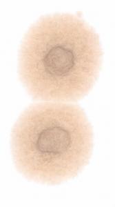

netabak 317 Опубликовано: 4 мая 2016 Автор Поделиться Опубликовано: 4 мая 2016 уже 6500 км. взято после пробега в 200 км по трассе. 1 Цитата Ссылка на сообщение Поделиться на других сайтах
torcon 63 048 Опубликовано: 4 мая 2016 Поделиться Опубликовано: 4 мая 2016 @netabak, свежая еще вроде, вокруг ядра сгустков еще нет толком. 0 Цитата Ссылка на сообщение Поделиться на других сайтах

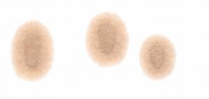

netabak 317 Опубликовано: 15 мая 2016 Автор Поделиться Опубликовано: 15 мая 2016 7000 км, 560 л топлива 1 Цитата Ссылка на сообщение Поделиться на других сайтах
torcon 63 048 Опубликовано: 16 мая 2016 Поделиться Опубликовано: 16 мая 2016 Такое ощущение что 8000км и менять 0 Цитата Ссылка на сообщение Поделиться на других сайтах
netabak 317 Опубликовано: 16 мая 2016 Автор Поделиться Опубликовано: 16 мая 2016 Такое ощущение что 8000км и менять так и сделаю. через 500 км еще выложу капельную пробу . 1 Цитата Ссылка на сообщение Поделиться на других сайтах

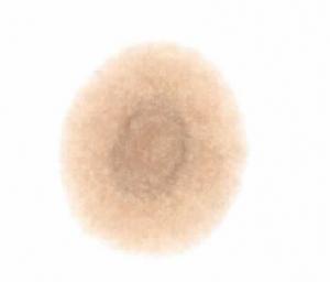

netabak 317 Опубликовано: 24 мая 2016 Автор Поделиться Опубликовано: 24 мая 2016 (изменено) 7500 км. 602 л топлива. Изменено 24 мая 2016 пользователем netabak 0 Цитата Ссылка на сообщение Поделиться на других сайтах
