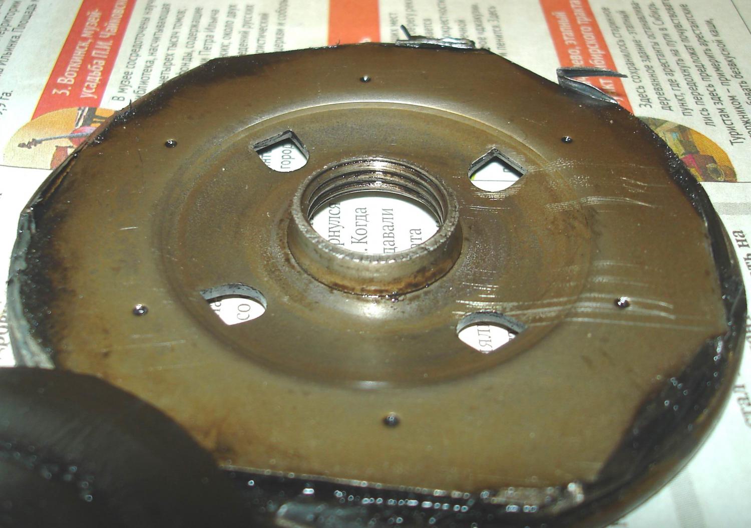

PPPaly4 9 Опубликовано: 6 ноября 2015 Поделиться Опубликовано: 6 ноября 2015 Тосол-Синтез - масляные фильтры Экспертизы масляных фильтров: TS 2108M TS 2108M пилил Владимир Иванович FELIX 2108 M 410030145 пилил Nomat 0 Цитата Ссылка на сообщение Поделиться на других сайтах
OnlyRead 35 Опубликовано: 9 ноября 2016 Поделиться Опубликовано: 9 ноября 2016 Пробовал ставить на ваз 14 такой. Не понравился, масленка дольше горела относительно салюта того же. Оставил для промывки на один раз. 0 Цитата Ссылка на сообщение Поделиться на других сайтах
osborn911 173 Опубликовано: 20 декабря 2016 Поделиться Опубликовано: 20 декабря 2016 (изменено) Попал в руки фильтр TS2101M после 10-11 т.км. пробега на ВАЗ-2105. Масло какое было - не известно. Чернющее, густое сливалось... :) Размеры шторы - 5,3х1,7х60х2=1081 см.кв. (60 складок глубиной 1,7 см, высотой 5,3 см). Резинка обратного клапана твердая, но не сломалась при изгибании...Перепускной клапан вроде обычно открывается, похоже на 1 кгс\см.кв. Резьба нарезана М-образная, но грязновато как-то...Ржавчины внутри стакана нет... Вообщем похож на вскрытый ранее TS2108M, разве что катушка повыше и складок шторы побольше. Изменено 20 декабря 2016 пользователем osborn911 0 Цитата Ссылка на сообщение Поделиться на других сайтах
