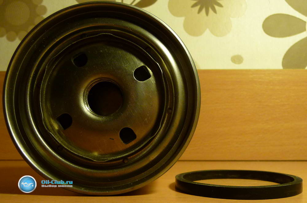

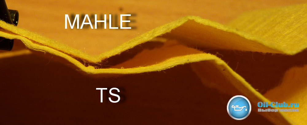

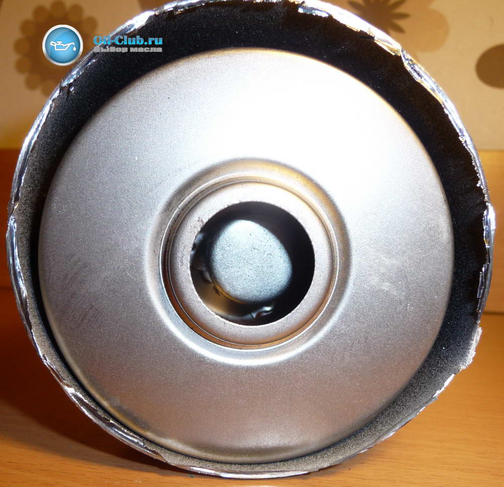

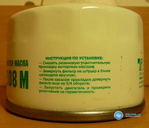

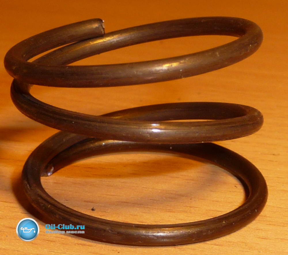

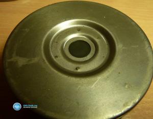

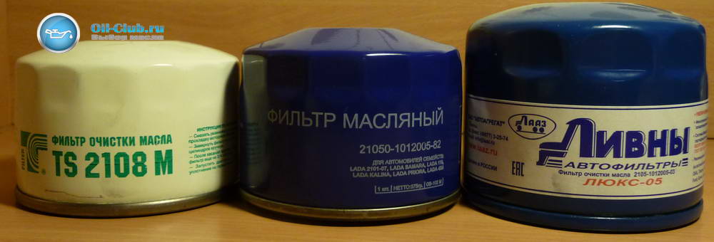

Популярное сообщение Ermito 1 392 Опубликовано: 3 октября 2016 Популярное сообщение Поделиться Опубликовано: 3 октября 2016 (изменено) TS 2108M За предоставленный материал спасибо Racer Цена 189 руб (лента) Коробочка нормальная максимум информации окрас нормальный. принт так себе Маркировка явно от невского фильтра, похоже заказывают где то в одном месте Манера изготовления тож показывает аналог невского небольшое сравнение(BIG gb102m и Ливны люкс-05) клапан прилегает плотно , но относительно центра болтается Резьба не радует, имеются остатки от обработки(болезнь наших фильтров) Клапан толстоват, но форму восстанавливает, резиновый Вот здесь вся прелесть, фэ не плотный поддается заминанию пружина кривая какая то , даже при открытии фильтра, катушка криво выскочила клей фэ отвалился, где то, это я уже видел Площадь фэ 604 см2 фэ по толщине чуть уступает mahle Фильтр не заслуживает внимания. Изменено 4 октября 2016 пользователем Ermito 6 Цитата Ссылка на сообщение Поделиться на других сайтах
