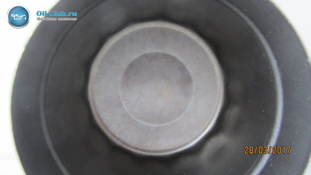

Корпус так же имеет не совсем четкий принт. Простейшая голограмма GM в виде наклейки, которая собственно ни от чего не защищает. Внутри корпуса чисто.
post-2-0-53493500-1490351253_thumb.jpg post-2-0-20856600-1490351254_thumb.jpg post-2-0-24615000-1490351255_thumb.jpg

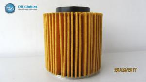

Фильтрующая катушка аккуратно изготовлена. Много складок фильтрующего материала, средний по толщине, но на изгиб пальцем не рвется, крепкий. Внутри катушки аккуратно.
post-2-0-14296400-1490351256_thumb.jpg post-2-0-66820800-1490351257_thumb.jpg post-2-0-53590500-1490351282_thumb.jpg post-2-0-47517500-1490351285_thumb.jpg
Перепускного клапана здесь нет, он не предусмотрен конструкцией двигателя - это нормально.

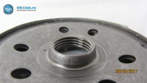

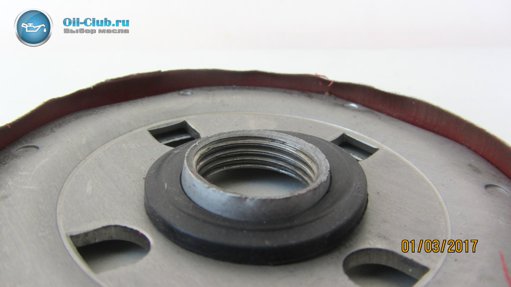

Резьба нарезана чисто, аж блестит, но есть заусенцы с торца - хотя они не отваливаются. Уплотнительное резиновое кольцо квадратно-округлого сечения, среднее по мягкости - как будет держать в морозы, затрудняюсь сказать. Выполнено кольцо из резины.
post-2-0-23988200-1490351287_thumb.jpg post-2-0-67749800-1490351288_thumb.jpg

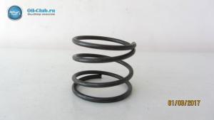

Прижимная пластина - плюс, занимает мало места в корпусе фильтра и прижимает катушку внутри корпуса.

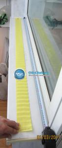

Фильтровальная штора внушающей длины = 184см - это много для небольшого фильтра.
На просвет фильтрующий материал у GM 96879797 нормальной равномерности.
По толщине фильтрующий материал средний, потоньше чем мерный эталон Nitto.
Вид под микроскопом.
Полезная площадь фильтрующего материала: длина 184см x ширина 4,8см = площадь 883,2 см2 - много фильтрующего материала, это хорошо.
Вывод: Хороший фильтр на твердую четверку. Видно что сильно не вкладывались в упаковку, но внутри все сделано аккуратно на совесть. Фильтрующего материала уложено много. Проклейка внутри качественная. Резьба нарезана чисто.

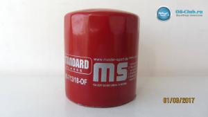

Коробка красивая, качественная, но нигде нет Made in Germany. Слово на наклейке Происхожд: Германия - не является аргументом для меня лично.  :) На коробке указаны замены крупных производителей фильтров и применяемость к некоторым автомобилям семейства Chevrolet, Opel.
post-2-0-40524200-1488356443_thumb.jpg post-2-0-52831800-1488356444_thumb.jpg post-2-0-03445200-1488356445_thumb.jpg post-2-0-46967700-1488356445_thumb.jpg

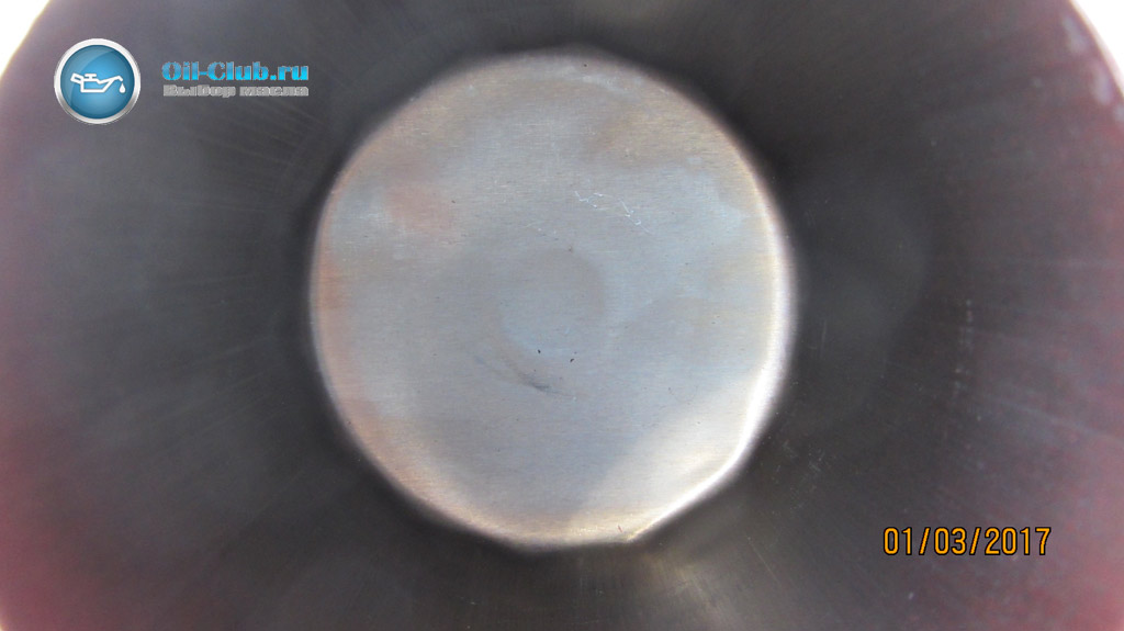

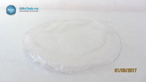

Горловина фильтра прикрывается пленкой - типично азиатский прием.
Корпус с логотипом, маркировкой, инструкцией на трех языках. Made in Germany - отсутствует...

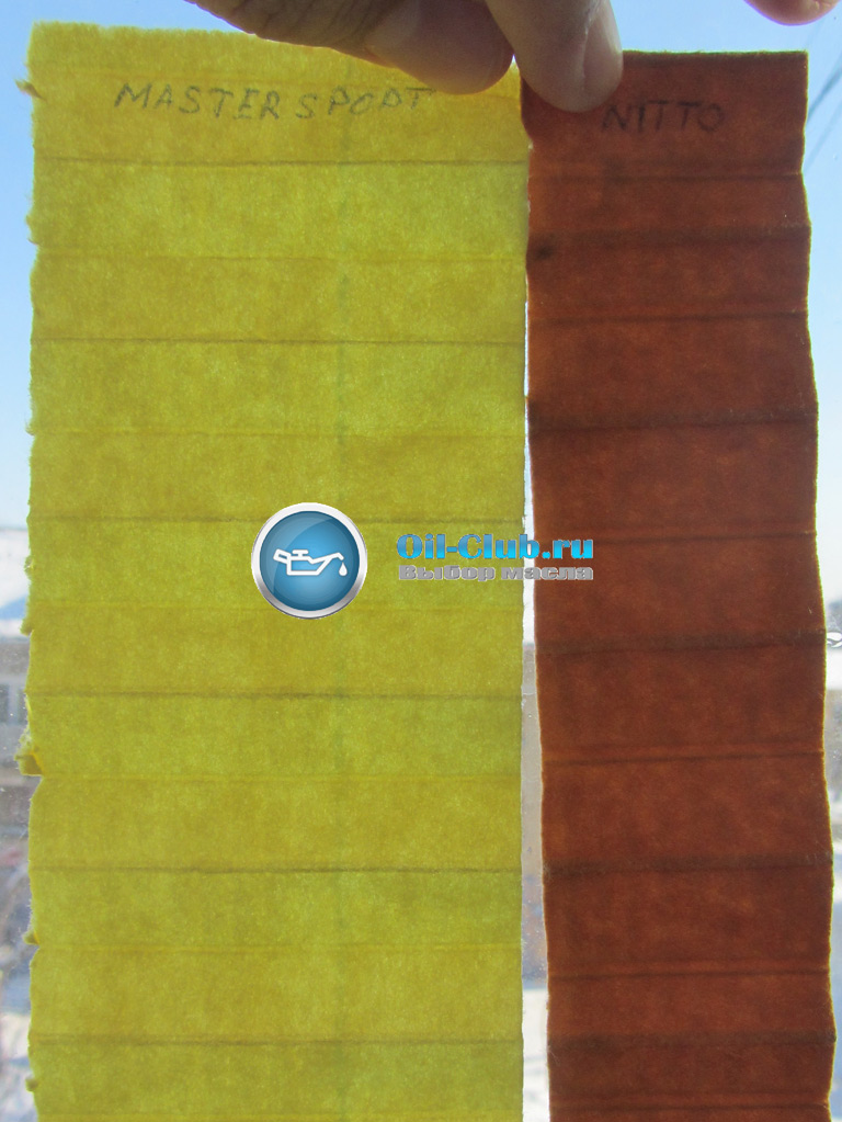

Фильтровальная штора длинная 132см - то есть материала у Master Sport 71318OFPCSMS не мало.
На просвет фильтрующий материал Master Sport. Отверстий нет, равномерность хорошая.
В сравнении с нашим мерным эталоном фильтрующий материал тонкий.
Вид под микроскопом - волокна, фильтрующая решетка - все в норме.
Полезная площадь фильтрующего материала: длина 132см x ширина 6,5см = площадь 858см2 - не смотря на то что фильтрующий материал тонкий, его уложено много.
Вывод: Фильтр  на четверку. Каких то высокотехнологичных решений нет - один минус, прижимная пружина занимает много места. В остальном все в норме. Фильтрующий материал тонкий, не для лонглайф пробегов, но уложено его много - фильтровать должен нормально.

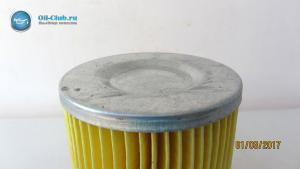

Вывод: Фильтр на пятерку. Вот каким должен быть Mann для азиатов, мне очень понравился. Резьба нарезана чисто. Резиновое кольцо мягкое в морозы не задубеет и не пропустит масло. Фильтрующий материал толстый и его много. За свои 188р здесь много фильтра.
В этом фильтре есть ли уплотнительное колечко , между корпусом картриджа и крышкой ?
На подобии такого
А то что то на фото и в видео я его не заметил :) Или немцы так уверены в подгонке всех элементов фильтра ?!
В 07.08.2018 в 01:08, DRON 33 сказал:
нет там никакого уплотнительного колечка, я сам тоже пилил, был несколько удивлен - считаю это за минус
в Mahle OC 405/3 его кстати тоже нет, тоже сам пилил
