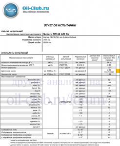

Subaru 5W-30 API SN отработка на Subaru Outback после 7500км.
хоп хей ла ла лэй...
В моторе 3 (!) цепи, а железа всего 10 ppm, очень неплохо
полный привод, двигатель 3.6 литра, 260 л.с., 335 Н*м, вес авто 1855 кг
Автор всё правильно делает, так и продолжать :)
Масло отлично отработало. Износ минимальный.щелочное число просело.масло и машина идеально подобраны друг для друга.не допускай перепробега
Автор да как ты можешь, такие нагрузки на КШМ 260кобыл 335Нм, двигатель оппозитник на поршня давит гравитация - срочно сливай эту воду - сюда только 5W-40!!! :DD Шучу.
Японские цепи - всем цепям цепи... :) Железа действительно мало. Один завод наверное цепи делает что на Toyota 1GR-FE что на Subaru EZ36 :)
Keald у тебя чего автопарк Subaru Outback или вы автоклубом шлете отработки? :)

Нитрация 17 - то есть явно масло отработало дофига моточасов +8 +11 может быть здесь запросто.
Классный двигатель с большим объемом картера. Кто то зря переживал, "просто" ILSAC GF-5 зима + пробки и все хорошо :up:
Надо отметить доливку в 800 грамм. А так щелочное сильно упало, а вот кислотное очень мало поднялось. Видимо двигатель щадяще к маслу относится. По износу отлично.
Двигатель то наверное не столь щадяще относится к маслу, просто картер 6.5 литров побольше, чем иы привыкли видеть в японцах.
6,5л масла на 3,6л объема - это 1,8л масла на 1л объема. У корейцев убийц масел 3,3л масла на 1,6л объема - это 2л масла на 1 литр объема. Так что не такой уж тут большой объем.

Если быть точнее, то 249л.с.(для России написано), 350н.м. и 1589кг веса))
Получается, что автопарк. Тот анализ с аута жены. Не смог отказаться от нового аута по цене дешевле чем киа спортедж)
Моточасов отработано действительно много, машина довольно часто молотит на холостых.
