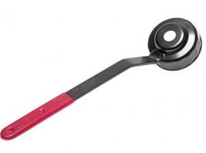

p.s. Кстати, рекомендую (для удобства и культуры работы) фирменный съёмник для субаровских фильтров типа такого:

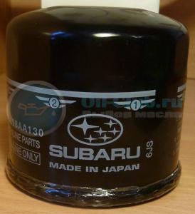

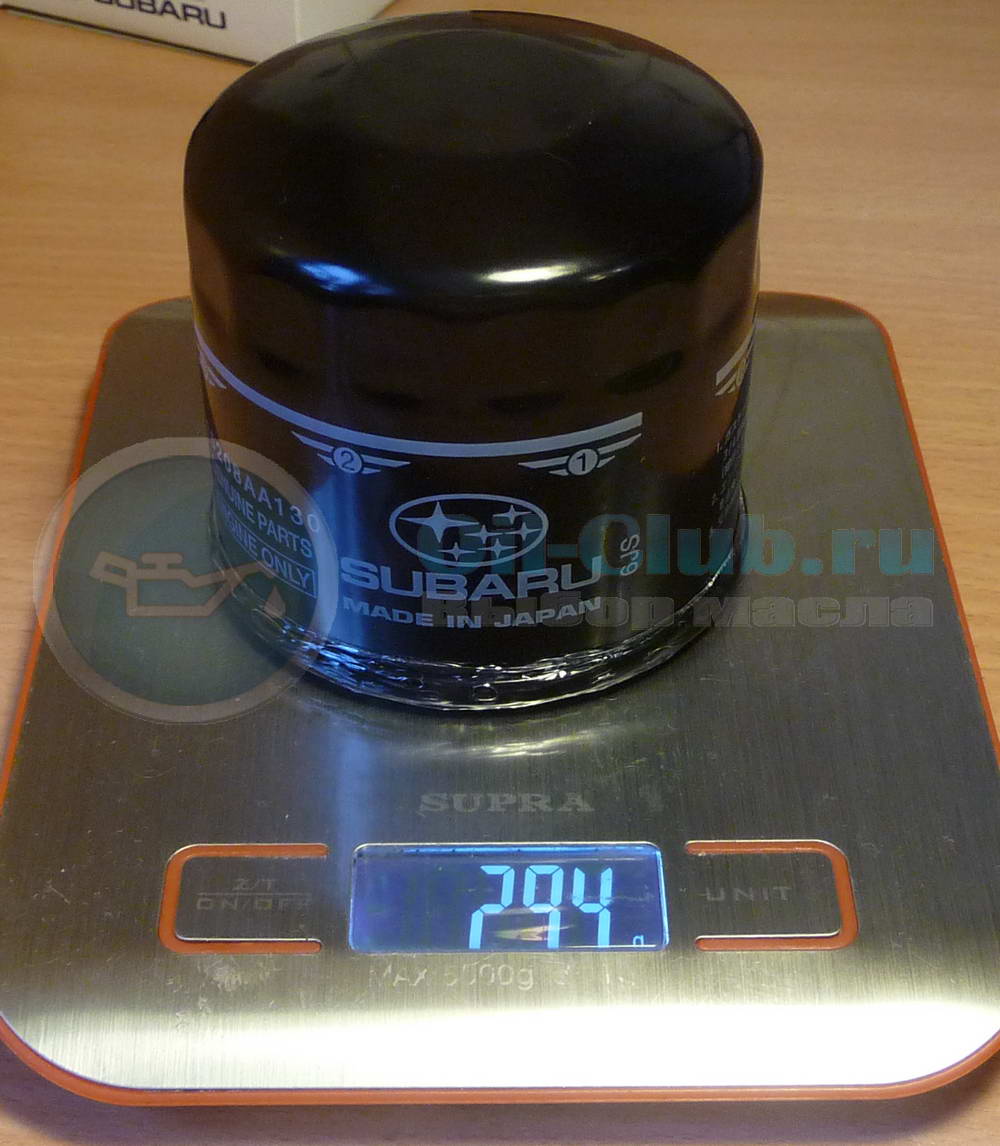

Фирменная упаковка не блещет рекламой, все строго- логотип, номер ,штрих код , made in japan и все.
Больше и сказать нечего, картон даже какой то дешевый, но вот коробочка заклеена.
Но вот сам фильтр выглядит вполне достойно- хороший окрас, четкий принт, инструкция, пленочка защитная,  но что ж красиво...
Указан производитель: Tokio Roki.
На корпусе, тож красуется made in japan.
Циферки в виде стилизованных крылышек, для указания степени затяжки.
Резьба хорошая, но вот внутренний выход с зазубринками, и на самой резьбе  малость мусора , наверное стружка от нарезки.
Прокладочка округлая, на своем месте прокручивается, обильно смазана смазкой.
Габариты, вес
Противодренажный клапан из резины, хорошо прилегает, относительно центра не болтается, хорошо схлопывается, резина не толстая, во общем хорошо изготовлен. На продув самую малость пропускал.

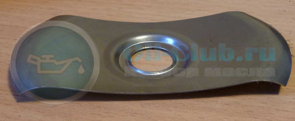

Прижимается жесткой пластиной.

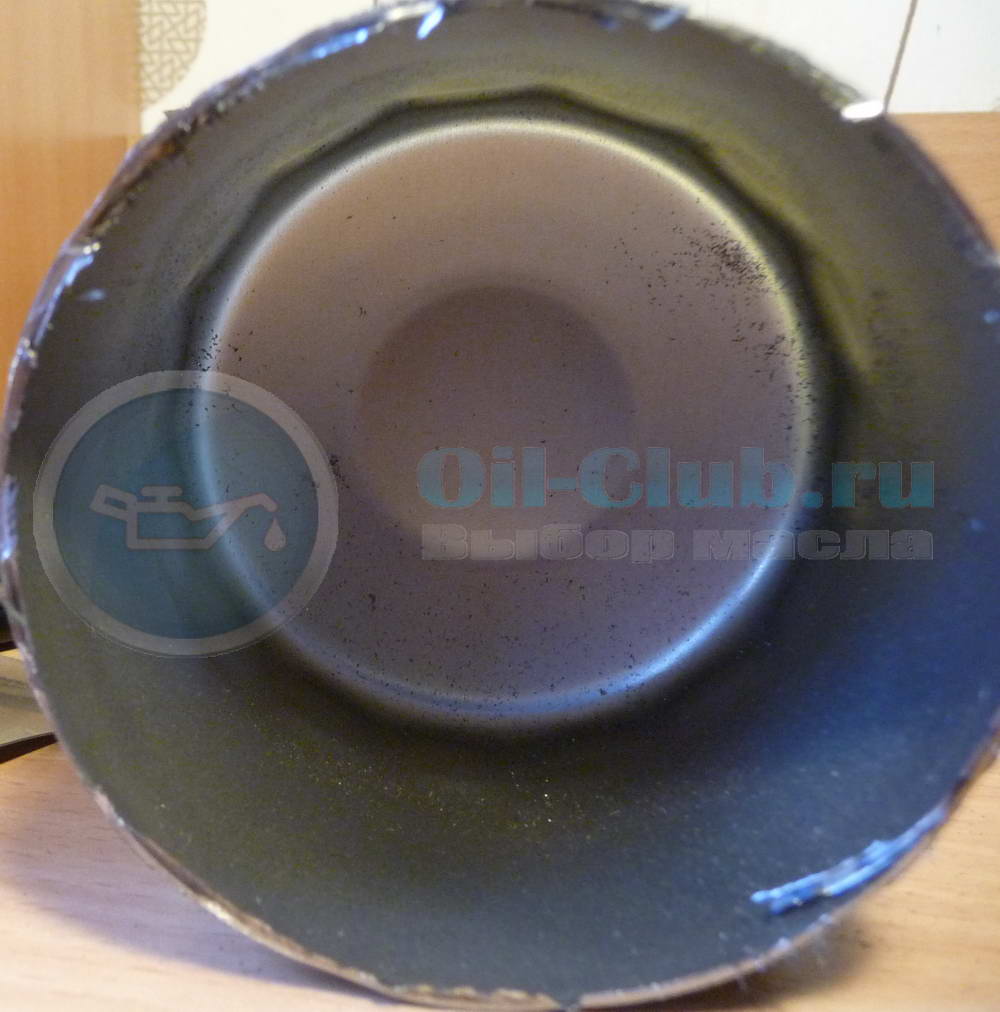

В корпусе без изъянов.

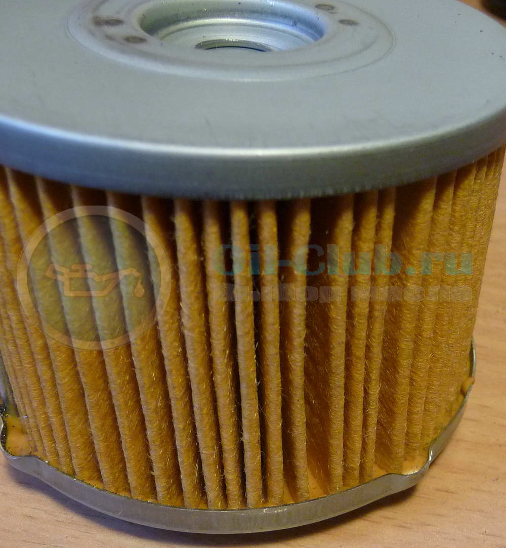

Сначала показалось, что штора лежит на катушке не равномерно, но после разреза все стало на свои места- это особенность укладки ФЭ. Катушка изготовлена тоже аккуратно.
ФЭ не рвется, очень жесткий. ну маленько герметик-клей вылез.
На просвет, даж кажется, что фэ очень плотный, мало света пропускает, но и внутри опять аккуратно.
Перепускной клапан металлический, ход большой, давление открытия у меня получилось 1.9 bar.
Отрабатывает хорошо, без закусывания.
Вот тут и видна особенность укладки ФЭ.

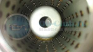

Внутрений перфорированный цилиндр маленького диаметра, что позволяет сделать складку шторы более глубокую, и дополнительно позволят увеличить площадь фильтрации. Проклеено все хорошо.
Площадь шторы 1113 см2, вполне достойно.

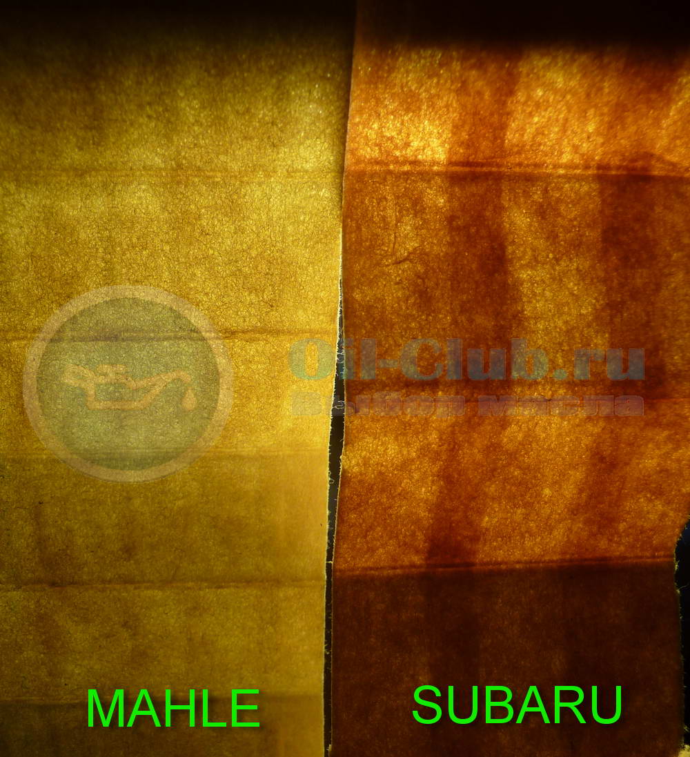

Толщина фэ сопоставима с фильтром mahle.
да и на просвет Subaru выглядит достойно.
Видны две полоски(водяные знаки :D, позволяющие доподлинно узнать фильтр Subaru :) ), наверное усиливающие штору.
