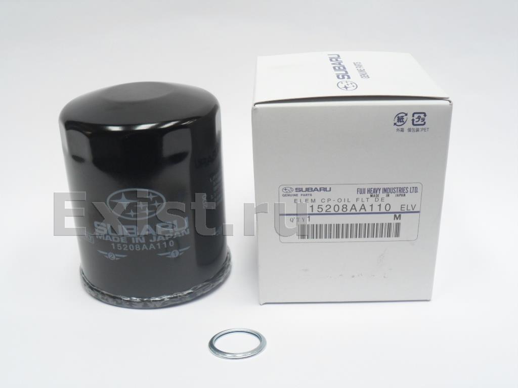

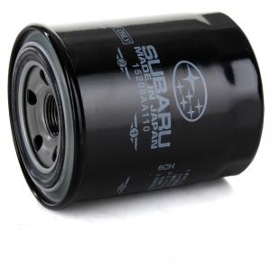

Для поклонников oversized фильтров:
А Токио Роки есть ещё один новый фильтр 15208AA110: он выше низкоширокого 15208AA130 и шире высокоузкого 15208AA160.
Ставится заводом на дизельный двигатель с мощным маслонасосом. Есть и в Exist/Emex/Autodoc
Для сравнения приведу и фото 15208AA160 (масштаб движком форума нарушен, размеры разные):
