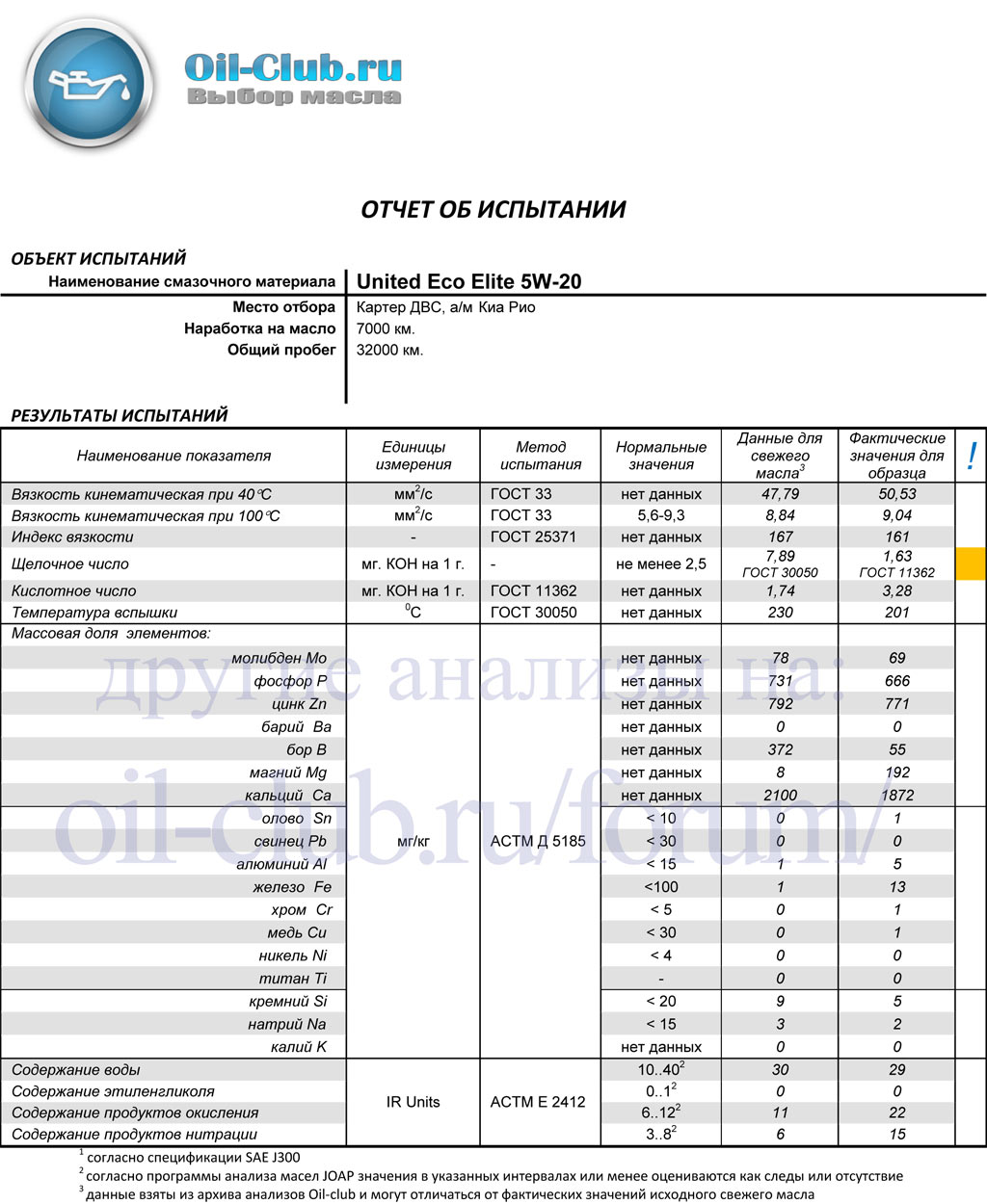

United OIl Eco Elite 5W-20 отработка на Kia Rio после 7000км.
Если все Ilsac GF-5 API SN срабатываются в движках "убийцах" за 200 моточасов, то зачем платить больше за
United OIl Eco Elite?
.Я тоже на "убийце" отъездил 200 моточасов и мой  Dragon Ilsac GF-5 API SN 0w20 сработался, но он хоть стоит дешевле. .
@Wald, Я не об этом- дело не в вязкости. У "гуталина" тупо выше щелочное и срабатываться оно будет дольше- дело в свойствах базы, а не вязкости как таковой, не?
@BrEd, срабатываются может и одинаково, но есть ведь ещё такой показатель как защита от износа, с этой стороны United себя отлично показал
Зажмурилось маслице раньше минимум за 1000 км до того как его слили похоже(

Чуда не случилось. Любая 20ка с щелочным
Чтобы ездить хотя бы 7-8 ткм на них по городу это нужно лить сороковки густые- что раньше дилеры массово и делали- ну, не работает двиг как задумано конструкторами- но зато и не умирает при выдерживании межсервисного интервала по мануалу
С каких это пор вязкость стала влиять на антиокислительные свойства масла? И с каких это пор надо лить масла с немецкими допусками в азиатские авто? :)
В конце концов, есть масла ACEA A1/A5 для больших интервалов...

А зачем TBN=11?
Достаточно нормально отработают и масла с хорошей базой и TBN 9-10...
Напомню, чем заканчиваются эксперименты на слишком вязких маслах в азиатах
Это я уже осознал. У меня 70 ткм на дилерском шелле 5w40 с интервалами из мануала прошла (от 7000 до 15000)- масло не жрала совсем, слава богу, до залегания колец не дошло- вовремя форум нашел, соскочил, но я не вскрывал крышку- масло не ест, цепь не гремит, дизеление почти ушло после перехода на 20ку, просто ради праздного интереса решил не лезть туда- в районе сотни замена цепи с натяжителем и контроль зазоров (двиг без ГК)- там и посмотрим что внутри.
Решил что пока лить ACEA A1/A5 не буду- поезжу на недорогих Ильсаках с интервалом 200 мч.

Речь о том, что если катать большие интервалы, то и вязкие масла не спасут. А если не перекатывать, то смысла лить вязкие масла никакого! Кроме как чуть более высокий расход топлива и чуть более высокие температуры мотора.
Достаточно "крепких" ILSAC'ов-среднезольников. Кстати, ещё неизвестно как высокая зольность сороковок при более высокой температуре мотора сказывается на отложениях в районе колец, клапана ЕГР и работе ката даже без перекатов (каламбур :) ). Почему то жор масла возникает у многих азиатов на большом пробеге на полнозольных сороковках и без всяких суперперекатов :unknw: На маловязких маслах даже при перекатах только лак и никакого жора...
А на маловязких полнозольниках?
