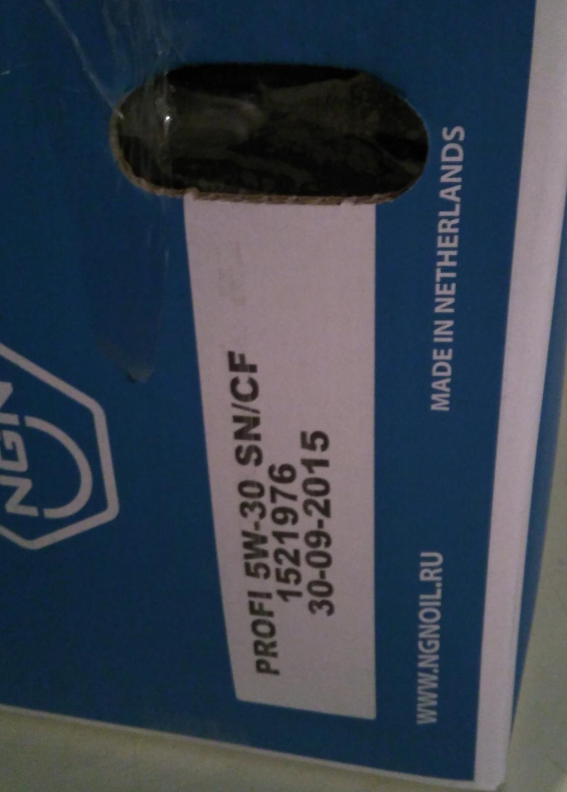

Возвращаясь к данной экспертизу свежего масла поясню несколько моментов. Масло в лабораторию поступило не в заводской таре, а было отобрано из 20 литровой канистры в ПЭТ бутылку. Что была за бутылка, из под чего и на сколько чистая владелец данного масла пока не ответил. Так же попросил сфотографировать номер партии и обязательно свяжусь с заводом по данной экспертизе (на заводе хранятся образцы всех партий).

строили мы строили и наконец построили)) ждал месяц анализа, на работе завал пошел, перестал надеяться - анализ готов.
Отобрано было в литровую тару (пластиковая бутылка, темного пластика, новая, не заплеванная, из-под воздуха), честно отобранную у менеджера магазина Красное&Белое из кучи таких же нулевеньких, закупорено пробкой сразу после залива. ДО залива был повалян с бока на бок исходный образец (раз 15) с целью перемешивания масла. сразу после этого был осуществлен залив.

, выше партия - запроси завод ага? :)
Завтра с утра пошлю запрос, как ответят выложу в этой теме. Это может занять несколько дней.

Лаборатория Eurol в ответ на запрос сообщила, что найдет образец масла из той партии и еще раз перепроверит. А так же просит уточнить несколько вопросов:
 1. Какой метод ASTM был использован для измерения? Eurol пользуется методикой ASTM D445 (испытательное оборудование: ISL версия VH1).
 2. Количество тестов при 100 °с (первый запуск = 10.7 cSt, какое значение показал второй запуск=?)?
 3. Точность контроля температуры при которых проводились измерения (± °с)?
