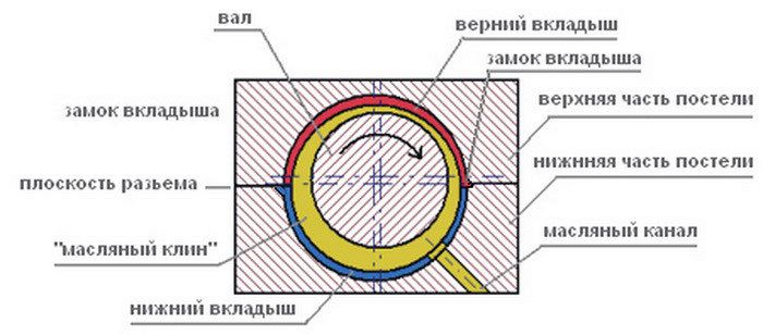

В нем не хватает понимания работы узлов двигателя. Вкладыш с валом работают через масляный клин, там нет такого трения какое создают на станке, отсюда видимо и выводы что ролик не корректный.
Браво. Такой тест показывает только как хорошо масло может отработать в качестве трансмиссионки. Но последователи из секты "палка гнется" не унимаются в своих стараниях доказать, что это покажет реальное сопротивление износу.
очень отдалённо имитирует работу "коромысла" и неустановившиеся режимы двигателя, если можно применить такой термин к двс, - на очень малой и очень большой нагрузках, когда идёт "пробивание" масляной плёнки.
