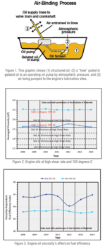

https://www.machinerylubrication.com/Read/30329/engine-oil-quality
есть тоже интересная информация. и по одному из графиков нет такой уж существенной экономии при переходе с 5W30 на 0W20 как по мне..48 и 55 индекс
