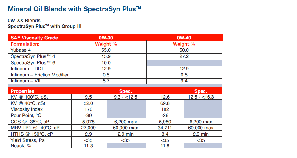

GVA 1 101 Опубликовано: 9 июля 2015 Поделиться Опубликовано: 9 июля 2015 (изменено) Обратили внимание, что масла на ПАО требуют большего количества загустителя, чем масла на II+/III группах для доcтижения одноuj и того же каласса вязкости, скажем, для примера - 0w40? Не удивительно что ПАО "нагадит" больше, чем масло на кряке (гр.III) или минералке группы II. Минералка - чемпион по чистоте мотора Изменено 9 июля 2015 пользователем GVA 1 Цитата Ссылка на сообщение Поделиться на других сайтах
ServiceMan 145 Опубликовано: 9 июля 2015 Поделиться Опубликовано: 9 июля 2015 @GVA, Видимо малые 4Т моторы сильнее рубят полимер и быстро его разрушают. Низкотемператруные свойства им особо не нужны, вот и справляются без полимера. Для малых 4Т часто сезонные масла рекомендуют по правильному. Короче полимерка это вынужденное зло в моторе и чем меньше тем лучше! 0 Цитата Ссылка на сообщение Поделиться на других сайтах
torcon 64 398 Опубликовано: 9 июля 2015 Поделиться Опубликовано: 9 июля 2015 Обратили внимание, что масла на ПАО требуют большего количества загустителя, чем масла на II+/III группах для доcтижения одноuj и того же каласса вязкости, скажем, для примера - 0w40? Не удивительно что ПАО "нагадит" больше, чем масло на кряке (гр.III) или минералке группы II. не заметил уточни плиз где это видно? 0 Цитата Ссылка на сообщение Поделиться на других сайтах
GVA 1 101 Опубликовано: 9 июля 2015 Поделиться Опубликовано: 9 июля 2015 не заметил уточни плиз где это видно? Не подписанные слайды 1 и 2 на ПАО. Слайды 3 и 4 подписаны в заголовке на какой группе... Завтра ссылку на полный документ скину, нет компа под рукой сейчас 0 Цитата Ссылка на сообщение Поделиться на других сайтах
torcon 64 398 Опубликовано: 10 июля 2015 Поделиться Опубликовано: 10 июля 2015 @GVA, да у меня есть этот документ я просто тебя не понял Я бы не стал говорить на основе этих табличек - "ПАО требует больше полимерного загустителя" там видишь чуть другая развесовка баз и нужно больше. 0 Цитата Ссылка на сообщение Поделиться на других сайтах

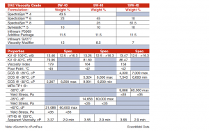

torcon 64 398 Опубликовано: 10 июля 2015 Поделиться Опубликовано: 10 июля 2015 Вот по этому скану в графе 5W-30 посмотрев развесовку базовых масел - можно примерно понять из чего состоят масла на вроде NGN Nord 5W-30 и Ravenol VST 5W-40 у которых очень низкий ССS 3500-3800 Только тут алкилированные нафталины в виде Synesstic 5, а в Nord эстеры. Но сути это сильно не меняет. Nord сделан на 6+4 базовых маслах. Крутые низкотемпературные характеристики, но если сделать Nord на 8+6 базовых маслах - то он станет "сгущенкой" в морозы, зато фиг просадишь при экстремальных нагрузках. Будет полимерного загустителя меньше - меньше изменится вязкость при 100С за весь пробег. Меньше будет угорать понятно. Хотя и Nord и Ravenol VST без этих упрочнений отлично справляются с износом в гражданских автомобилях. То есть и этого хватает... 0 Цитата Ссылка на сообщение Поделиться на других сайтах
