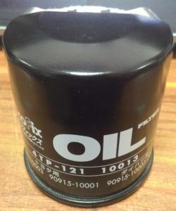

SeMaksimus 367 Опубликовано: 1 апреля 2016 Поделиться Опубликовано: 1 апреля 2016 (изменено) Лично мое мнение приморского жителя, VIC от Nitto практически не отличается качеством, просто так получилось, Nitto лучше. Типа легенды. +1 Но, стоит сделать оговорку: по "качеству" я тоже ставлю между ними равенство, но конструктивные нюансы все же имеются. У Nitto (по крайней мере EcoFix), например 4TP-121, складки выполнены "четырехлистником"; у VIC-ов - обычные, равнодистанционные складки. Определенные преимущества в этой технологии укладки имеются, а именно - внутренняя сторона складок менее подвержена "залипанию" (если можно так выразиться), т.к. крайняя складка выполнена на половину глубины. Если вдаваться более глубоко, как мы все знаем длина окружности зависит от радиуса, таким образом на внутреннем радиусе "катушки" длина окружности меньше, что ведет к более "тесному" расположению складок, а это в свою очередь ухудшает проток жидкости. Кроме того, некоторая часть "залипшего" материала в некотором роде выбывает из работы. Именно на основании подобных моментов каждый изготовитель выбирает диаметр катушки, глубину и кол-во складок. Здесь также оказывает влияние толщина и тип фильтроматериала. Изменено 1 апреля 2016 пользователем SeMaksimus 3 Цитата Ссылка на сообщение Поделиться на других сайтах
