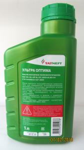

Татнефть Ультра Оптима 5W-30 свежее

тут да может быть минералка, видишь сколько кальция мало, а серы 0.400 тоже. А в Татнефти сера от кальция 3350ppm кальция сульфоната это не шутки - серы будет 0.400 и минералке места не остается :)
Не знаю я конечно клясться на крови не могу что тут ее нет, но мне так кажется :)
Не думаю, что дело в кальции, его тут 3350, а это не так уж и много, явно не в разы выше, чем 3000 в лукойле или каком другом масле. Серы много в таких маслах, как fanfaro, которые качеством не блещут. В petronas 4420 кальция и всего 0,313 серы. У g-energy 3176 кальция и 0,273 серы. gt-oil 3240 кальция и 0,247 серы.
Думаю тут либо есть минералка 1-2 группы, либо очень грязный гидрокрекинг.
Изменено пользователем Wald
Классная полусинь для России, ничего плохого сказать не получается, если учесть цену. Зачет!!! В новом двигателе, ИМХО, 7 тыщ выдержит с таким шелочным.
Изменено пользователем prv21
Ну вот и первый российский гидрокрекинг нарисовался. Лукойл не в счет. Там гидроизомеризация парафинов
Кстати, мож этот и будущие анализы помечать как-то, например (2016) или еще как, а то названия то такие же как и раньше.
где его купить, кроме заправок? В емексе и и др. инет-магазинах кто-то встречал? Залил бы его в hr16de
С фосфором 1.122 куда ему в современные авто?
Не путай: дело не в количестве Кальция, а в типе его соединения: сульфонат или салицилат . Здесь сульфонат, что и дает серу 0.400.
