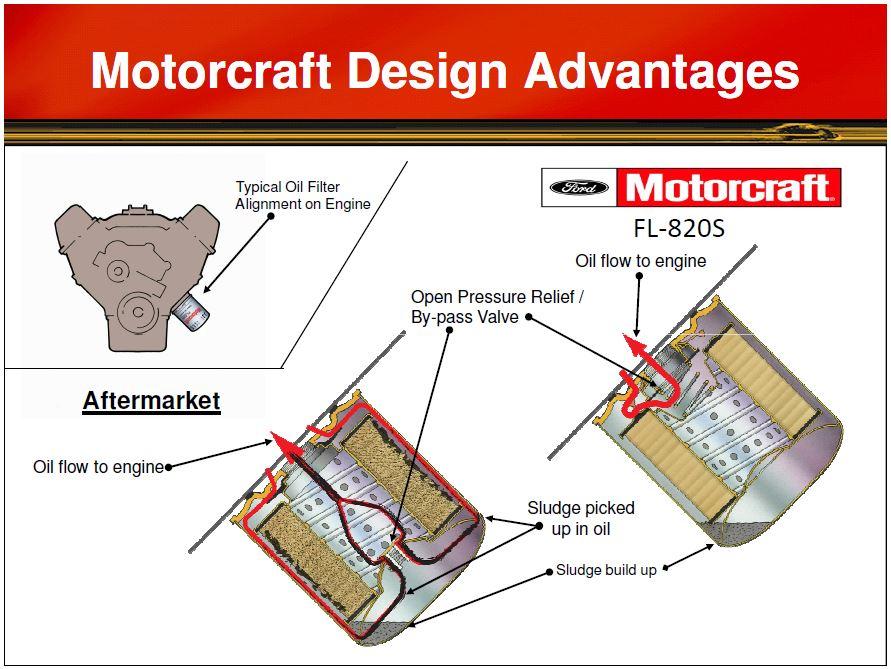

Два дня восхищался "изобретением" Базальта
Но вот что нашел
Клапан вверху, грязь снизу фильтра
Оригинальный фильтр Форд Эксплорер FL-820S
Пользуюсь такими лет 6, не пилил
