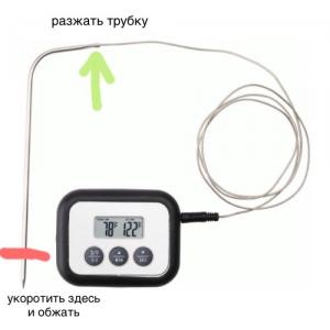

Вам просто нужно укоротить трубку. В начале тонкой метал трубки с датчиком пасатижами разгибаете трубку, вытаскиваете сам датчик с проводом в металической оплетке.Там резиновое уплотнение между проводом и трубкой. Делаете трубку короткой чтобы там помещался только сам датчик, он в кончике трубки. Вся длина трубки вам не нужна и мешает, трубка сделана длинная чтобы обхватывать рукой и толкать в мясо.
Укоротив трубку обжимаете с резинкой пасатижами. Ждем фотоотчет от вас и результаты измерений )
Провод с кончиком из укороченной трубки должен спокойно проходить в дугу для масляного щупа.
Далее можно купить щуп и спилив нижнюю часть просверлить в пластиковой пробке щупа отверстие. В него продеть датчик с проводом, зазор между проводом и отверстием уплотнить герметиком. Тогда получится постоянный стационарный точный датчик температуры расчитанный на температуру min 0 C max 250 C со звуковой индикацией достижения заданной температуры от 0 до 250 С на табло в салоне авто. Его можно разместить в бардачке и когда нужно узнать температуру, а также в дальней поездке услышать постоянный сигнал о превышении температуры, например выше 110 С. Что будет означать необходимость остановиться и дать мотору отдохнуть.
А также проследить изменение температуры в разных режимах в разное время года, узнать подходит ли вам то или иное масло, в зависимости от того при какой температуре оно работает и как влияет на нее.

Сначала разжимаем трубочку в двух местах. Далее вытаскиваем провод.
Вот так я отпилил трубку, оставил 6,8 см. У меня так получилось:
Вот такой наконгечник в нержавещей трубке был, в термосмазке, чтобы лучше проводить тепло:
Далее вставил датчик в короткую трубку, резинку сдвинул до термодатчика и акуратно пасатижами обжал в двух местах:
Температуру так же точно мереет, ровно при температуре воды 100С электрочайник выключается.
В общем термодатчик из Икея рулит. Стальная оплетка металическая кабеля это кстати контакт минусовой. Она и кабель защищает механически. Сам провод держит до 250 C на что и расчитан для работы в духовке.
Далее уже вмонтируете в крышку щупа. Провод режится и удлиняется обычным двухжильным проводом в салон. Плюс 2 метра провода показывает точно такую же температуру без искажений. Пробку щупа придется прикупить родную, ее цена рублей 400. Получится отличный датчик в щуп. Главное точный. Родной щуп на время измерений можно завернуть в целован и оставить в багажнике.

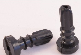

Можно попробывать использовать какой нибудь резиновый уплотнитель, типа резинки на щуп ВАЗ за 20 рублей (21011009055), подходит на многие машины:
Изменено пользователем klub
Толково ,(подходит резинка на щуп от  ВАЗ  21011009055 на КИА).

Вопрос чем  заглушить отверстие в резинке и   проводом    думается мне холодной сваркой но осторожничаю как бы не  выкрошылась
или монтажной пенкой...
Изменено пользователем ваня 30
Герметик силиконовый закачать туда в отверстие, если провод плотно не сидит в нем.
