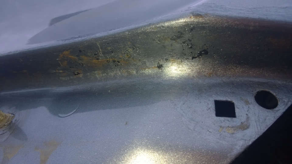

После снятия я увидел:
Т.е. вновь пошла коррозия. Хочу заметить, что всё что я подкрашивал "своим методом", ни двери, ни лобовое - ничего не цветёт. Видимо лак настолько слабый, что вибраций бампера достаточно, чтобы всё вновь протереть до начального этапа. Это огорчило меня и давай читать глубже, что и почему. Понял, что без кислотного грунта не обойтись.

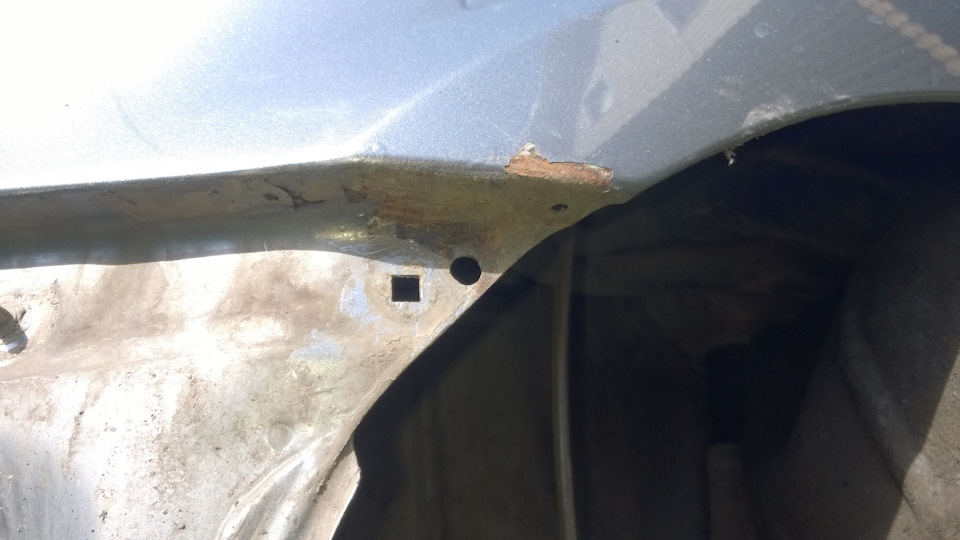

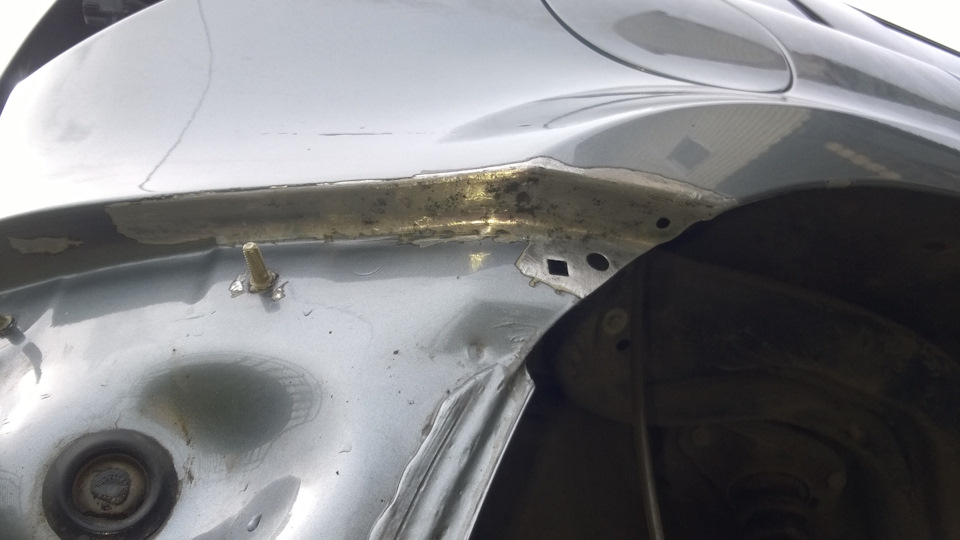

Меня терзает только коррозия. В одних местах я её вычищу, зашкурю, будет голое железо - хорошо, а как быть там, куда не подобраться?
К примеру вот одно из мест:
Это внутренняя часть стыка заднего крыла и бампера. Места там очень мало, со шкуркой еле подобраться. Залезет только шило или плоская отвёртка. На фото, если приглядеться, видно, что коррозия идёт из под герметика.
Начитался про химическое удаление ржавчины и вот вопрос, сможет ли это остановить её, если всё как следует вымазать там, либо гелем или спреем. Что лучше взять очиститель или преобразовать ржавчины?
