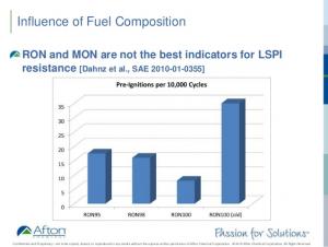

Популярное сообщение Oilfan 115 Опубликовано: 22 июня 2015 Популярное сообщение Поделиться Опубликовано: 22 июня 2015 Low Speed Pre Ignition (LSPI) - преждевременное воспламенение смеси в цилиндре. Статья Infineum.(перевод гугл транслэйт) LSPI и самовоспламенение масел. Низкоскоростное предварительное зажигание ( LSPI ), форма ненормального сгорания, которая может привести к деструктивному супер-удару в двигателях меьшего размера, является серьезной проблемой для нескольких производителей оборудования. Доктор Сесиль Перо, Infineum, Performance Testing Лидер, обсуждает потенциальную связь между свойствами сгорания смазки и LSPI механизмами, которые она недавно представленными на UNITI Mineral Oil Technology конгресс. LSPI усугубляется в двигателях с высокой удельной мощностью и является явлением, которое автомобильная промышленность изучает уже более десяти лет. Но, как это ни парадоксально, хотя LSPI не может быть устранен в двигателе, его непредсказуемая природа делает его чрезвычайно трудным для воспроизведения в управляемом тестовом двигателе. Несмотря на то, что было выявлено несколько сложных взаимодействий, включая технологии двигателей, условия эксплуатации и свойства топлива и смазки, все еще нет единого мнения о механизме (механизмах) LSPI . В предыдущих статьях Insight были рассмотрены причины возникновения LSPI и некоторые воздействия компонентов добавок, включая моющие средства и антиоксиданты. Работа, рассмотренная на недавней конференции UNITI, была несколько иной, сосредоточив внимание на сгорающей части механизмов LSPI . Чтобы понять потенциальную роль смазки, ее склонность к самовоспламенению была измерена с помощью специального прибора для проверки качества зажигания. Фокус горения LSPI - это ненормальный цикл двигателя, наблюдаемый при высоких нагрузках и низких оборотах двигателя в двигателях с турбонаддувом и искровым зажиганием, чаще всего с прямым впрыском. LSPI включает три этапа, каждый из которых основан на конкретном процессе сгорания. Шаг 1 - Предварительное зажигание, вызванное «горячими точками» в камере сгорания.Источник предварительного возгорания не полностью известен. Некоторые группы исследований и разработок показали капли жидкого топлива / смазки, в то время как другие выделяли твердые отслаивающиеся отложения. Это предварительное зажигание происходит до момента зажигания, но само по себе не повреждает двигатель. Шаг 2 - Последующее распространение пламени.Эта стадия аналогична распространению пламени после нормального искрового события при нормальном сгорании и не приводит к повреждению двигателя. Проблема здесь в том, что его время не контролируется, что приводит к чрезмерному давлению в цилиндре и высокой температуре. Шаг 3 - Индуцированный супер-стук в несгоревшей топливно-воздушной смеси.Самовоспламенение очень похоже на общеизвестный стук, но гораздо более серьезное из-за более раннего (неконтролируемого) времени сгорания и того факта, что в нем задействована большая масса несгоревшей смеси. LSPI включает три этапа, каждый из которых основан на конкретном процессе сгорания Следуя теории сгорания 1, можно охарактеризовать переход между безопасным распространением пламени и разрушительной детонацией в двигателе. Приведенная выше сложная диаграмма сочетает характеристики горячей точки (в зависимости от склонности к самовоспламенению топлива / смазочного материала), свойства сгорания топлива и реакцию двигателя через акустическую связь. Дефлаграция на детонационный переход в современных двигателях Диаграмма выше подчеркивает необходимость характеризации склонности к самовоспламенению топливно-масляных смесей. Тестер качества зажигания (IQT), устройство, используемое для измерения самовоспламенения дизельного топлива и авиационного топлива, был приспособлен для выполнения этой работы. Тестер качества зажигания IQT был использован для измерения абсолютного времени задержки воспламенения, в LSPI - движок-соответствующие условий, а также захватить часть физико-химического связывания гипотез , ответственную за LSPI . Горячие точки (шаг 1), создаваемые самовоспламенением смеси смазка / топливо, были целевыми. Измерение IQT, основанное на методе ASTM (D6890), потребовало нескольких повторных испытаний. Для соответствующих результатов без изменчивости топлива суррогат бензина был определен на основе эмуляции самовоспламенения и нескольких ключевых свойств топлива 2 . IQT показал, что добавление смазки в топливо значительно способствует самовоспламенению. Моющая химия Влияние детергентов на основе кальция и магния на LSPI уже было предметом исследований Infineum. Было показано, что моющие средства на основе кальция сильно стимулируют LSPI, в то время как моющие средства на основе магния, по-видимому, почти не влияют на LSPI . Однако было обнаружено, что различные концентрации кальция и магния не имеют статистически измеримых различий в IQT для самовоспламенения газообразного топлива / масла / воздуха. Перекись была смешана с маслом, чтобы сосредоточить исследование самовоспламенения IQT на разветвлении и цепи распространения процесса сгорания. Это добавление пероксида увеличивало реакционную способность, но снова не проявляло чувствительности к содержанию кальция или магния. Эти результаты, по-видимому, указывают на то, что кальций не играет роли ни в инициирующих, ни в разветвленных химических реакциях самовоспламенения масла в газовой фазе. Выбор базового запаса Наибольшее влияние на самовоспламенение, измеренное с помощью IQT, было вызвано общим химическим составом базового материала. В этом тесте различные качественные базовые запасы были добавлены к образцам топлива. Выбор базового запаса оказывает значительное влияние на самовоспламенение Испытания IQT показали, что склонность к самовоспламенению увеличилась с группы I до группы IV. Мы также отметили , что некоторые группы V препараты очень устойчивы к самовоспламенению (нет эффекта продвижения самовоспламенения по сравнению с чистым топливом), которые могут быть интересны для LSPI резистентных составов. Выводы LSPI - чрезвычайно сложное явление, включающее множество сложных муфт, причем горение является лишь одним из этих элементов. Тем не менее, многие вопросы остаются без ответа, в частности , почему кальций имеет LSPI -promoting эффект , а магний не делает. Возможно, дальнейшая модификация IQT для обеспечения твердофазного самовоспламенения (самовоспламенение, катализируемое твердым отложением) может помочь ответить на этот вопрос. Между тем, этот эксперимент позволил нам лучше понять роль базового запаса в механизмах LSPI . В зависимости от конкретных условий работы двигателя и типа LSPI , выбор базового запаса может быть существенным фактором при разработке смазок, устойчивых к LSPI. Я хотел бы поблагодарить соавторов этой работы из Принстонского университета: доктора Санг Хи Вона, профессора Фредерика Драйера, доктора Фрэнсиса Хааса Ссылки 1 Статьи по теории горения - [Norbert et al. SAE Paper 2013-01-1109] и [Bradley and Kalghatgi, Combust Flame 156, 2307-2318, 2009] 2 Суррогат бензина [Pera et al Fuel 96, 59-69, 2012]. https://www.infineuminsight.com/en-gb/articles/passenger-cars/lspi-and-lubricant-auto-ignition/ 5 Цитата Ссылка на сообщение Поделиться на других сайтах
GVA 1 100 Опубликовано: 7 февраля 2016 Поделиться Опубликовано: 7 февраля 2016 Так напрямую складывать нельзя, в статье при эксперименте молибдена требовалось гораздо меньше, что бы убирать эффект LSPI, всего 0,07% массы, а это 70 мг/кг, в то время как цинко-фосфорной присадки требовалось 0,15%, а это уже 1500 мг/кг.Мало кальция, достаточно zddp в маслах CJ-4. При этом высокое щелочное и зольность до 1. А детон - много факторов. Например от кривой заводской прошивки (завод косячит сильно, была возможность пообщаться с теми, кто настраивает прошивки для автопроизводителей на стенде; инженеры тут не причем, люди в бизнесе - глупцы). А также детон от любителей лить 95-й вместо 98-го бенза. Еще - эффективность вентиляции картера. Пары масла через вентиляцию, смешиваясь с топливо-воздушной смесью, понижают детонационную стойкость смеси. По-хорошему нужен высокоэффективный маслоотделитель, а не то, что идет с конвеера. 1 Цитата Ссылка на сообщение Поделиться на других сайтах

Oilfan 115 Опубликовано: 7 февраля 2016 Автор Поделиться Опубликовано: 7 февраля 2016 полагаю это справедливо только для турбиков, где приличное давление. Абсолютно верно! Причем старые турбо с обчным впрыском от эффекта не страдали. LSPI возникает при низких оборотах и высоком давлении (высоком крутящем). Из западной литературы (рунет об этом почему то молчит) когда поршень идет вверх под большим примерно 200 бар давлением форсунка впрыскивает топливо в цилиндр, топливо ударяясь о стенки разрывает масляную пленку (LSPI более подвержены движки с боковым, а не верхним расположением форсунок) и приводит к разлетанию микрокапель масла, которые при условии высокого давления в цилиндре (около 18 атм) самовоспламеняются и поджигают топливо. В атмосферниках нет такого давления и даже в случае непосредственного впрыска эффекта не будет. 2 Цитата Ссылка на сообщение Поделиться на других сайтах

Oilfan 115 Опубликовано: 7 февраля 2016 Автор Поделиться Опубликовано: 7 февраля 2016 Проанализировав всю вышеописанную информацию можно собрать вместе рекомендации к выбору масла для турбо с непосредственным впрыcком: 1. Желательно масла с минимумом кальция (в лабораторных тестах Эксон-мобила при полном исключении кальция из пакета к-во LSPI упало до 0). Лучше с магниевым пакетом. Чем больше кальция, тем выше вероятность LSPI (однако превышение концентрации с 2000 мг/кг до 3000 мг/кг уже не дает повышения LSPI) . 2. Но совсем безкальциевых масел практически нет. К счастью другие присадки нейтрализуют вред от кальция. Чем больше молибдена и фосфора с цинком, тем меньше шансов возникновения LSPI. 3. База масла. Вероятность LSPI меньше на ПАО, на маслах 1-3 группы она выше до нескольких раз. (А вот как быть с GTL не совсем понятно). 4. У нового масла вероятность LSPI ниже, чем у пробежавшего. Возможно причина тут в частичках золы, которые накапливаются в масле. Рекомендация не более 5000 км на масле в городском режиме. 5. Выбирать масло с минимумом расхода. Чем больше его попадает в цилиндр, тем больше шансов в LSPI 6. Следить за чистотой поршней и камеры, на сколько это возможно. Быть может использовать очищающие присадки в топливо. 7. Предпочитать топливо с минимумом ароматических углеводородов, которыми увеличивают октановое число. Эта ароматика так же повышает риск LSPI. (Вот только где же его взять с нашим топливом!?) 1 Цитата Ссылка на сообщение Поделиться на других сайтах
