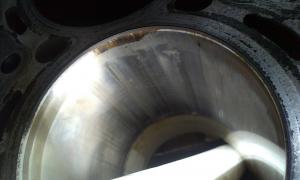

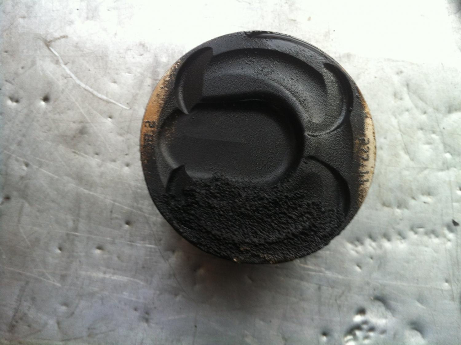

skylander521 378 Опубликовано: 14 февраля 2016 Поделиться Опубликовано: 14 февраля 2016 (изменено) Вот пример одного последнего и хорошо задокументированного случая LSPI на Эвоке (двигатель такой же, платформа такая же как у Фрилендера) http://www.range-rov...read.php?t=3762 http://www.range-rover-evoque.ru/club/showthread.php?t=3762 Выкладываю фото разбитого двигателя, для ощущения всей полноты серьезности данной проблемы! Обратите внимание как все загажено масляными отложениями. Кстати родные (оригинальные) поршни вроде должны быть с антипригарным графитовым покрытием, так, что просто чернота, это наверное оно и есть, а вот пузырчатые масляные вкрапления, - это нагар. А вот уже новые (не оригинальные) "самодельные" поршни, оригинальных просто нет (их выпускают только в шорт блоке) Изменено 14 февраля 2016 пользователем skylander521 0 Цитата Ссылка на сообщение Поделиться на других сайтах
Oilfan 115 Опубликовано: 14 февраля 2016 Автор Поделиться Опубликовано: 14 февраля 2016 (изменено) Обратите внимание как все загажено масляными отложениями. Очень часто после поломки поршней (как правило одного) троя двигатель продолжает работать, просто в одном из цилиндров компрессия сильно падает и задир идет. Двигатель вибрирует, тяги нет, человек едет в сервис своим ходом, там ему ставят диагноз. Кто то умудряется и 50 и 100 км проехать. Поршни загаживаются именно за это время, когда кольца маслосъемные уже сломаны. В инете есть еще пример с картинками, там целые поршни вполне себе чистые, а те, которые поломались грязные. Не удивительно, пока человек до сервиса доедет, у него литр масла может уйти через сломанный поршень. Так что не нужно указывать на нагар, до поломки его скорее всего не было. Изменено 14 февраля 2016 пользователем Oilfan 0 Цитата Ссылка на сообщение Поделиться на других сайтах

optogan 247 Опубликовано: 15 февраля 2016 Поделиться Опубликовано: 15 февраля 2016 Выкладываю фото разбитого двигателя, для ощущения всей полноты серьезности данной проблемы А почему сразу думается что это последствия именно LSPI, может классический детон на форсированном моторе. Т.с. той темы сказал что последняя заправка была на небрендовой заправке. Плюс видно что целые поршня засраны рыхлым, значит масло поступало. 0 Цитата Ссылка на сообщение Поделиться на других сайтах
skylander521 378 Опубликовано: 15 февраля 2016 Поделиться Опубликовано: 15 февраля 2016 А почему сразу думается что это последствия именно LSPI, может классический детон на форсированном моторе. Т.с. той темы сказал что последняя заправка была на небрендовой заправке. Плюс видно что целые поршня засраны рыхлым, значит масло поступало. Вы видели как детон разрушает. Детон разрушает локально (легкие микровзрывы), вызывая локальные эроизии, маленькие точки, постепенно разрушая цилиндр в определенных областях . А здесь просто кольца прямо целым куском вырвало, представляете с какой силой ее долбануло. Нет, ну как хотите можете это и детонацией называть, еще lspi называют - мегадетонацией. 0 Цитата Ссылка на сообщение Поделиться на других сайтах

optogan 247 Опубликовано: 15 февраля 2016 Поделиться Опубликовано: 15 февраля 2016 Так бензиновая детонация так-же разрушает меж кольцевые перегородки и т.д. А следы эрозии это признак того что детон происходил но не фатальный. Давайте называть это масляной детонацией а обычную бензиновой. 0 Цитата Ссылка на сообщение Поделиться на других сайтах
