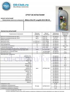

Millers Oils XF Longlife ECO 5W-30 свежее за анализ спасибо оф. представительству Millers Oils Россия.
Millers Oils XF Longlife ECO 5W-30 _VOA BASE_.pdf
Масло заявлено как: ACEA: A5 / B5; API: SL, CF; FORD: M2C913-D; M2C913-C; M2C913-B; Renault: RN0700; STJLR: 03.5003.
1) Масло удовлетворяет требованиям SAE и может называться 5W-30.
2) Вязкость при 100С = 10.21 - нормально, масло стандарта ACEA A5/B5 на этой рецептуре должно иметь такую вязкость.
3) Щелочное число = 9.8 - обычно щелочное 10 - тут почти так и есть. К мелочам 0.2 придираться не буду. Хорошие моющие/нейтрализующие свойства масла.
4) Кислотное число = 2.56 - кислотное число нормальное, обычное для такого пакета присадок.
5) Зольность сульфатная = 1.16 - для полнозольника зольность не высокая, это похвально. Значит в масле используются современные детергенты - салицилаты кальция.
6) Температура застывания -42С - обычная температура для масел A5/B5 - все в норме.
7) Температура вспышки 234С - лучше среднего.
8) Вязкость имитации холодной прокрутки стартером при -30С = 4420 - запуск в морозы будет легким, тут все прекрасно.
9) Испаряемость масс NOACK (угар) - 11.1 - опять как у всех A5/B5. Масло имеет нормальный угар, не сильно низкий но и не высокий.
10) Содержание серы 0.242 - не высокое, говорит о современном пакете присадок и чистоте базового масла.
11) Противоизносные присадки ZDDP стандартно на основе цинка и фосфора. Моющие нейтрализующие присадки на основе кальция. Бор здесь в качестве беззольного дисперсанта.
ИК спектр Фурье говорит о том, что масло на основе гидрокрекинга + немного ПАО.
MILLERS OILS XF LONGLIFE ECO 5W-30.pdf
Вывод: Хорошенькое масло - оно стандартно, как у всех ACEA A5/B5. Из плюсов - хорошие низкотемпературные характеристики - подойдет на использование в районах Сибири. Хорошие моющие нейтрализующие свойства масла. Из минусов - их нет наверное. Цена - но это каждый решает сам.
Очень даже не плохо. Правда щелочное чуть ниже, а зола чуть выше чем положено в 913-D. Вроде должно быть 10 и 1 соответственно.
@IlyaPrado, ты меня озадачил с золой, вроде как 1.15 на этом пакете нормально

а вот щелочное да, в допуске M2C913-D вроде как должно быть >=10 - но я если честно не видел нигде параметров и норм этого допуска.
а вот в ACEA A5/B5 2010 знаю точно что щелочное число TBN > 8. https://www.lubrizol.com/EngineOilAdditives/ACEA/Sequences/ACEA-A5B5-10.html
В общем разбирайтесь если что поправлю описание. :)

3) Щелочное число = 9.8 - обычно щелочное 10 - тут почти так и есть. К мелочам 0.02 придираться не буду. Хорошие моющие/нейтрализующие свойства масла.
 Да, и ошибка: не 0.02, а 0.2.
В остальном все стандартно и хорошо. Похоже Миллеру можно доверять.

Точно. Извиняюсь. Меньше или равно 1,3 в допуске

913-D требует TBN>10, например, по паутинке Lubrizol.
