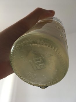

Поставил в морозилку на пробу танеко. Ночь банка простояла, а дизель плещется и ничуть не загустел. Немного помутнел. Банка из под lm super disel , свойств антигеля не имеет.

Добавил вчера антигеля астрохим 121 в банку с соблюдением пропорции 1:800 шприцем. Оставил также на ночь. И чет не понял, жижа то погуще стала...

Вообщем добавил еще антигеля в танеко. Около 2 мл на данный объем получилось. По инструкции от 1:400 (120л) до 1:800(240л)требуется, в данном случае 1:100 и видим такой неплохой осадок.
Однако, 1:800 я так же выдерживал но густота только увеличивалась. Я в замешательстве. Походу лучше вообще ничего не добавлять.
Где без осадка там 1:800
Еще несколько крупинок на дне каких то стало но пока печатал они растворились от повышения т видимо. Сегодня опробую лукойл экто. Которое на протяжение 95 ткм лилось в авто. Интересно чет стало
Нет, это походу не Танеко...
atlet дык если оно не замерзало без антигеля , а с добавлением антигеля такая ерунда получается, может дело не в ДТ?
