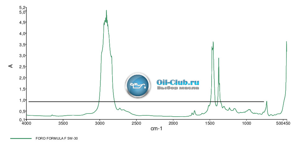

Популярное сообщение torcon 64 397 Опубликовано: 25 декабря 2015 Популярное сообщение Поделиться Опубликовано: 25 декабря 2015 Ford Formula F 5W-30 свежее за анализ спасибо форумчанам vitas69, dembel, Snegg, Adamberg, Andrey_1985, Lom420. Масло заявлено как: ACEA A5/B5; Ford WSS-M2C 913-C; Ford WSS-M2C 913-B; Ford WSS-M2C 913-A. 1) Масло удовлетворяет требованиям стандарта SAE и может называться 5W-30. 2) Вязкость при 100С = 9.49 - чуть ниже, чем обычно у масел такого класса. Почти "двадцатка" - таковой она и будет когда вы зальете в двигатель и свежее масло смешается с не сливаемым остатком в картере. 3) Щелочное число = 11.22 - прекрасные моющие/нейтрализующие свойства. 4) Кислотное 1.33 - удивительно низкое кислотное, запас для его роста приличный. 5) Зольность сульфатная = 1.22 - отлично для полнозольника и к тому же с высоким щелочным числом. 6) Температура застывания -40С - нормально для 5W-30 7) Температура вспышки масла = 226 - обычная средняя. 8) Вязкость имитации холодной прокрутки стартером при -30С = 4060 - в морозы очень легкий запуск на этом масле. 9) Испаряемость масс NOACK (угар) = 10.9 - нормально. 10) Содержание серы = 0.278 - тоже хороший результат, говорит о том что масло не на какой нибудь дешевой минералочке, как думают некоторые автолюбители про OEM масла. Это гидрокрекинг - нормальный и чистый. 11) В масле присутствует модификатор трения в виде органического молибдена - снижает трение и побочно износ. 12) Противоизносные присадки на основе ZDDP - пара цинк и фосфор. Кальциевым моющий пакет. Бор дисперсант или противоизносная присадка ИК спектр Фурье говорит о том, что масло на основе гидрокрекинга FORD FORMULA F 5W-30.pdf Вывод: Отличное оригинальное фордовское масло! Высокие моющие свойства. Не плохие термостабильные свойства. Хорошие низкотемпературные характеристики для холодного запуска. Органический молибден в качестве модификатора трения. Из минусов? Да их нет вроде бы. Артикулы коды для заказа в интернет магазинах:14E8BA - Ford Formula F 5W-30 5L 14E8B9 - Ford Formula F 5W-30 1L 14E9EC - Ford Formula F 5W-30 5L 14E9ED - Ford Formula F 5W-30 1L 1515DA - Ford Formula F 5W-30 1L 155D3A - Ford Formula F 5W-30 5L 15595E - Ford Formula F 5W-30 5L 15595А - Ford Formula F 5W-30 1L 18 Цитата Ссылка на сообщение Поделиться на других сайтах

D800E 483 Опубликовано: 25 декабря 2015 Поделиться Опубликовано: 25 декабря 2015 А ИК спектры будут? А то даже любопытно стало, вдруг это не 100% кряк. Ну и в общем понятно, что для Форда кастрол сварил неожиданно приличное для них масло. 0 Цитата Ссылка на сообщение Поделиться на других сайтах

Популярное сообщение torcon 64 397 Опубликовано: 25 декабря 2015 Автор Популярное сообщение Поделиться Опубликовано: 25 декабря 2015 Господа вы не скромны И так масло хорошее, им еще ПАО подавай ИК спектр Фурье говорит о том, что масло на основе гидрокрекинга. 5 Цитата Ссылка на сообщение Поделиться на других сайтах
