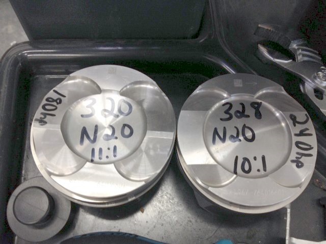

А сколько их произведено до 09.13? И кстати 20i в 28i шьется штатной прошивкой, 100500 раз уже обсуждали что железо там одинаковое.
@AndyML,
Мне то зачем? Я свой N47 и так знаю.
100500 раз подтверждали, что поршни там разные! Гугл тому свидетель!
Изменено пользователем c400
@c400,
Ты первые 10 страниц что ли читал? На Х1 поршни одинаковые у 20 и 28, у машин для ближнего востока поршни одинаковые, у Х3 российских емнип тоже. И прошивка подстраивает буст под СЖ мотора - с высокими поршням давит слабее.
@D800E, я видел поршни лично. Они разные. Растяжению цепи больше подвержены 245 сильные моторы. Про изменение степени сжатия чипом - очевидно. Изменено пользователем c400
@c400,
Поршни от чего? От F30 или от Е84? И то, что более мощный мотор более расположен к проблемам с цепью как бы очевидно
Потому и написал в самом начале:
У N20 что-ли нету? Особенно у любителей раздуть 2.0i до 2.8i.
Я говорю о F30.
