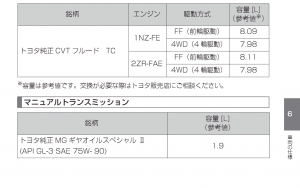

Ни как не могу найти мануал на праворукую короллу в 121 кузове?Вернее нашел мануал от автодаты а там про механику вообще ни слова только про автомат, скчал мануал от европейки,он оказался сканированным, и страница где написано про масло на загибе получлась,и данные не видны.

фуфло,а не рекомендация :) как была с завода в КПП моноградная восьмидесятка,так и осталась - более "точно" соответствует ей (но лучше по низкотемпературным качествам) соответствует 75w85 смотрим "оригинал" (стр8) http://www.carsforum.co.il/vb/attachment.php?attachmentid=77188&d=1169586356
@igork "хитриловская" коробка что ли? если она и если все устраивает ,то тысяч до 70 можно "гонцать" спокойно (а то и до всех 90 :) - там тоже 80 ый моноград ) - гораздо важнее контролировать наличие масла в угловом редукторе ("раздатке" )
