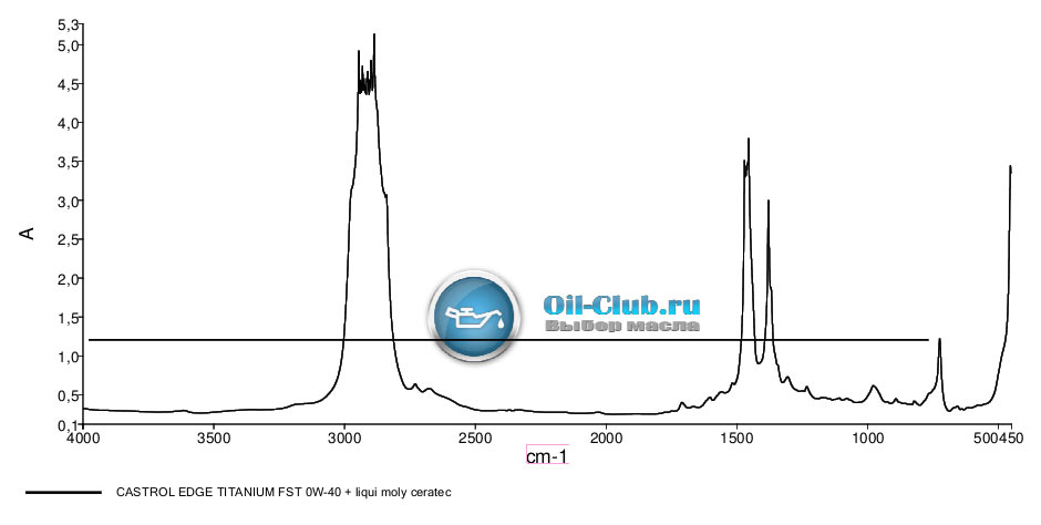

ИК спектр Фурье - эстеров в Ceratec нет, как в Xenum VX500. Но зато по моему база у него ПАО или что то в нем задирает пик.
ООоо! Интересно.
