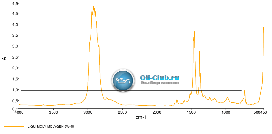

Liqui Moly Molygen 5W-40 свежее ИК Спектр Фурье
Liqui Moly Molygen 5W-40 свежее ИК Спектр Фурье за анализ спасибо C400.

тестировали только ИК спектр как доп.
По моему мнению ИК Спектр Фурье здесь косвенно говорит о том, что масло пополам VHVI+ПАО.
Ооо неплохо! Спасибо! Добавим диаграмму к старому анализу?
Изменено пользователем c400
Пик 0.95 - все-таки пополам кряк/ПАО вряд ли. Похоже, не более 25% ПАО, как у масел504/507. Но тоже весьма недурно :)
почему 0.95 там почти 1. 30% ПАО должно быть..
@c400, я бы прилепил к старому анализу да там другая партия была - вот и не знаю как лучше.
@torcon, думаю стоит указать, что из партии от такого-то числа!
@torcon, лучше не прилеплять, могли изменить чуток масло, так как оно не имеет оф.допусков от производителей авто :) Изменено пользователем Дмитрий_
В соседней теме про Neste полоска по ощущениям ещё ближе к 1, но там всего 20% ПАО. Где увидеть разницу в 10%? Изменено пользователем Wald
Давайте так, в MSDS на масла 504/507 я видел 20-30% ПАО. Пик там около 1. Значит, ПАО тут тоже 25-30%. Но не больше.
Да, пик один в один http://www.oil-club.ru/forum/topic/21050-neste-city-pro-w-longlife-iii-5w-30-svezhee/?p=523070
Изменено пользователем Dimmy
твоя правда.

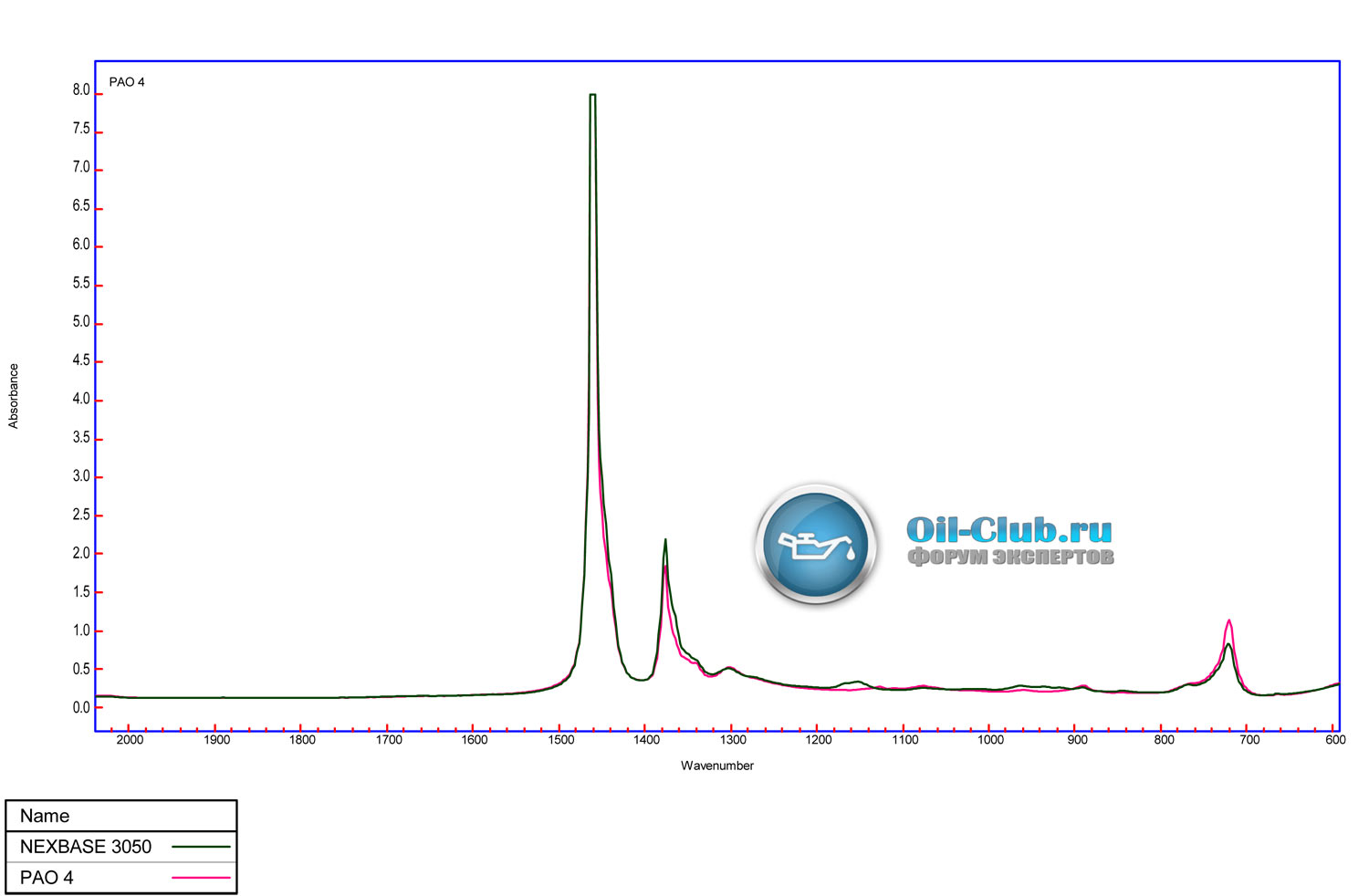

@torcon, @Dimmy, прошу прощения за оффтоп, но вы так активно оперируете корреляцией между высотой пика и % содержанием углеводородов. Есть какая-то методика с наработанной базой или это на опыте такие предположения?
Изменено пользователем l.stepan
@l.stepan, это опыт, взяли прогнали через спектр VHVI и PAO и посмотрели отличия. Заметили что пик на 750 выше когда в масле ПАО/доля ПАО.
но это не просто так один раз посмотрели и решили на все анализы. Каждый анализ по параметрам, где видно что это ПАО, подтверждался нашим "открытием". "Открытие" кстати не наше, был такой хороший человек на форуме Нептун - его рук дело... Поэтому можешь этот метод считать 100%. Можешь даже проверить нас, пришли 10 масел пао и VHVI - мы тебе 10 из 10 покажем где пао, а где гидрокрекинг... ;)
Метод верный, я знаю. У меня коллега бывшая статью писала по этой тематике: брала базы Nexbase 2, 4, 6, 8 и ПАО и сравнивала. В итоге установили или 105й раз подтвердили :DD , что этот пик выше у ПАО, потому что в их молекулах -CH2- большее количество при равной вязкости, чем в базе гидрокрекинга. Если сравнивать, например, Nexbase 4 и 6 то у 6-ки пик будет выше, т.к. молекулы в этой базе размером больше.
Вот! Я же говорил, что высота пика еще от вязкости может зависеть :)
Так что 0.85, 0.9 и даже 0.95 - это вполне себе 100% 3 гр,, только у последнего варианта база более вязкая.
Правда, тогда будет накладка у кряка с более вязкой базой и у масла на кряке пожиже + немного ПАО.
@l.stepan, ну вот, а мы методом тыка - самоучки :) На счет вязкости интересное замечание, спасибо - надо прогнать через спектр PAO6 и PAO4

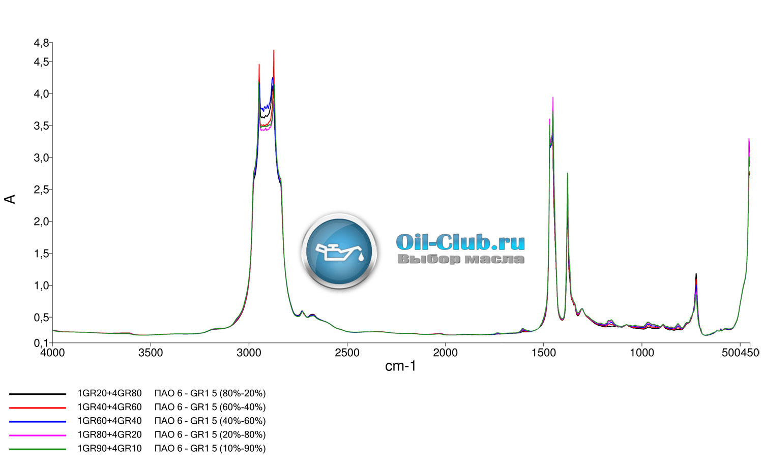

Вот еще кстати интересный шаблон смеси минералки 1 группы и ПАО
тоже наглядно - как увеличивается высота пика на 750 волне, когда в масле больше ПАО.
