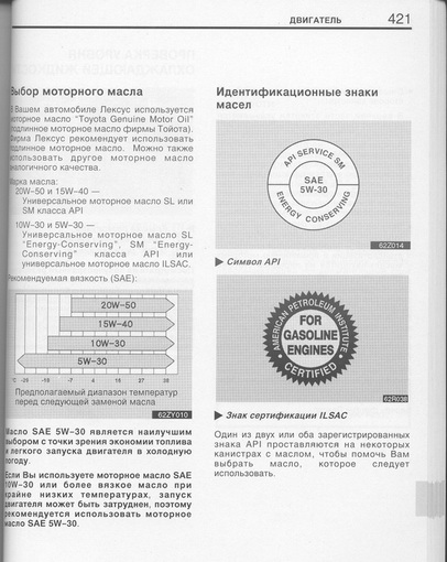

официальные технические бюллетени от Лексуса,  уже в 2006 году официально рекомендуется 5в20
Только на наш рынок это не распространялось.
Берём книжку
Открываем рекомендации по маслу
@Legion777, я брал исключительно ЗАбугорные рекомендации.
Я не виноват, что ментальность и традиции российского рынка по не известной причине велит рекомендовать более "густые" масла.
Ну и это тема не выбора, это тема моих анализов отработки, выбор уже сделан.
выбор уже сделан
Причём правильный. Поздравляю.
