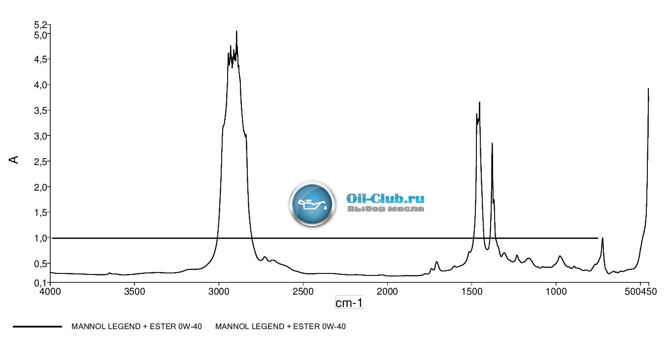

ИК спектр Фурье говорит о том, что в масле нет эстеров, их обязательно показал бы - высокий пик на волне 1750. В основе своей это гидрокрекинг + немного ПАО.
Пик 1.0 на волне 750, конечно, высоким не назовешь. Но ПАО процентов 15-20 есть.
А вот на волне 1750 небольшой горбик присутствует, т.е. эстеров тут не более 1%. А, может, они такие сложные, что их тут значительно больше? просто пик не показывает? :crazy:
Но эстеры тут точно есть, так что обвингения в их отсутствии - мимо кассы.
@Dimmy, пик окисления могут показать не только эстеры - мы с тобой эту гормонь уже в четвертый раз рвем - это элемент присадок, пурпоинт депресанта или чего угодно. Даже если бы тут было 3% эстеров пик был бы серьезно выше. Как базового масла тут эстеров нет. :)

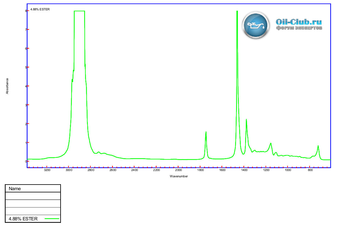

Dimmy вот так выглядят всего лишь 4.88% эстеров на волне 1750
Вот и считай что там может быть в этом маленьком горбике :)
