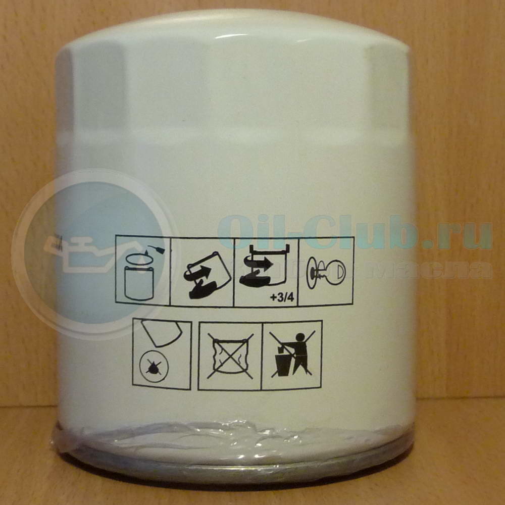

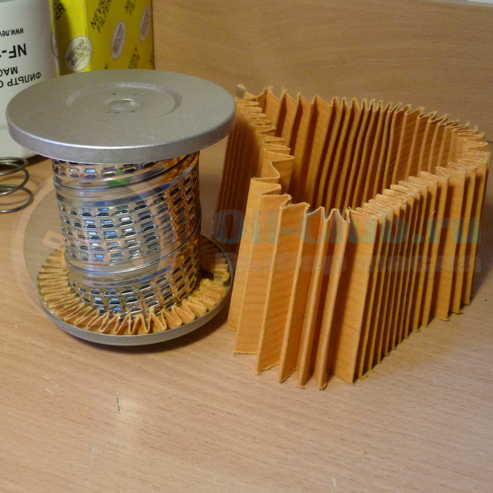

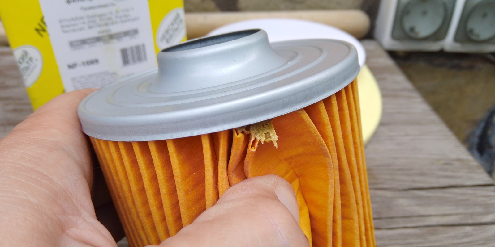

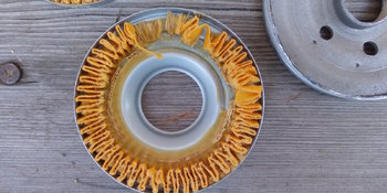

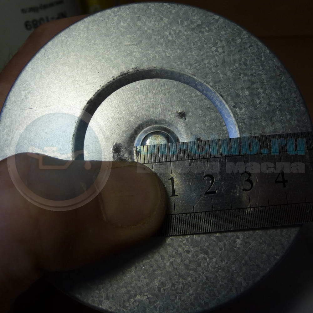

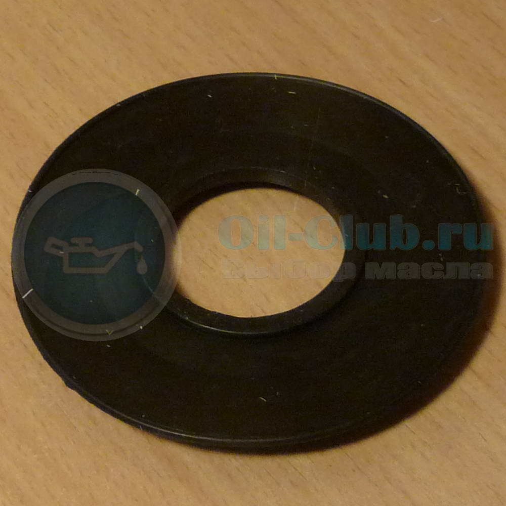

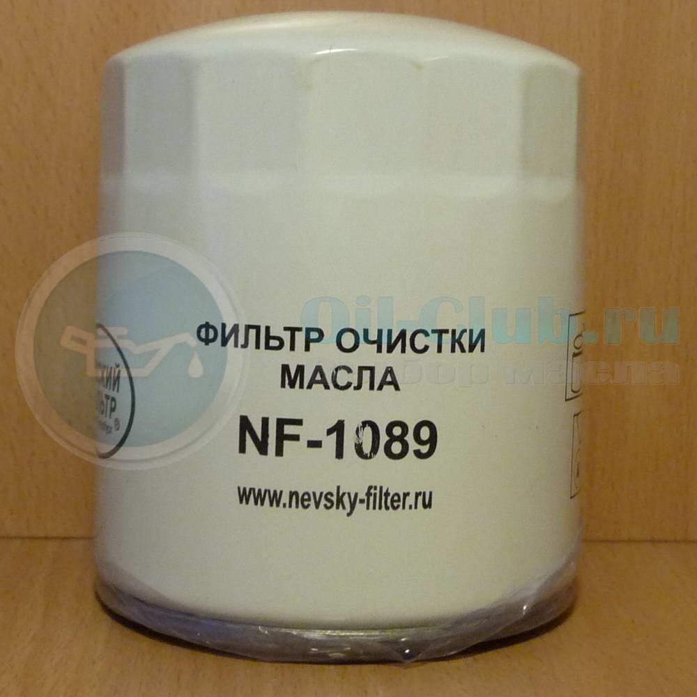

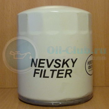

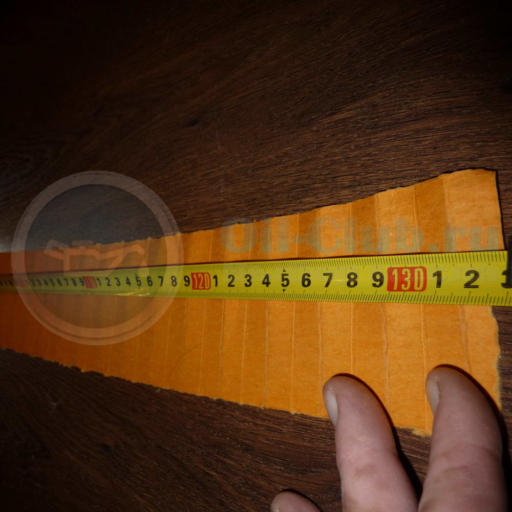

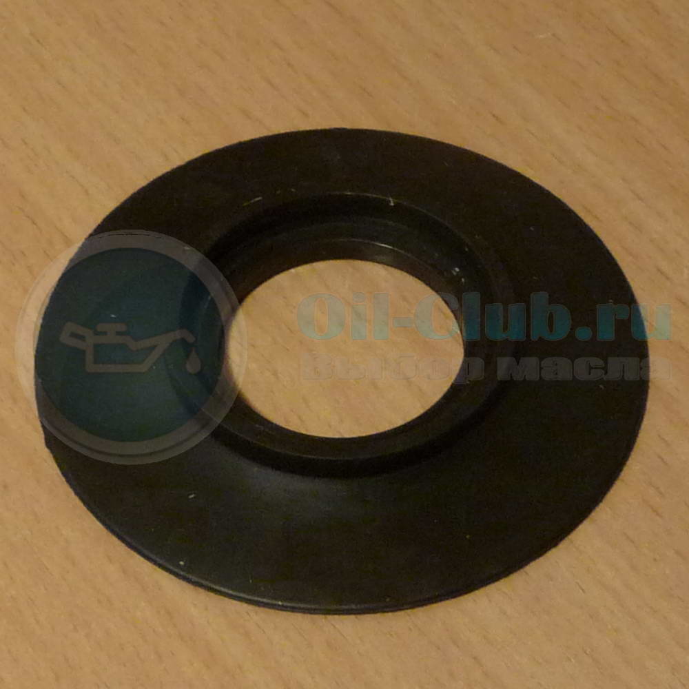

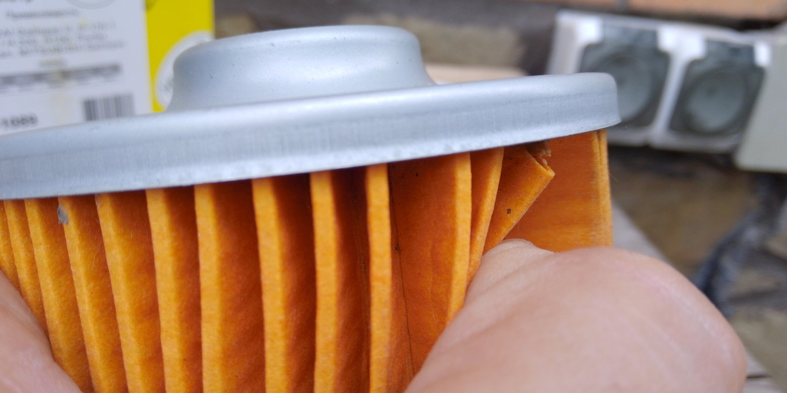

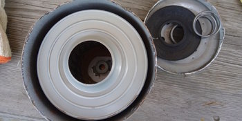

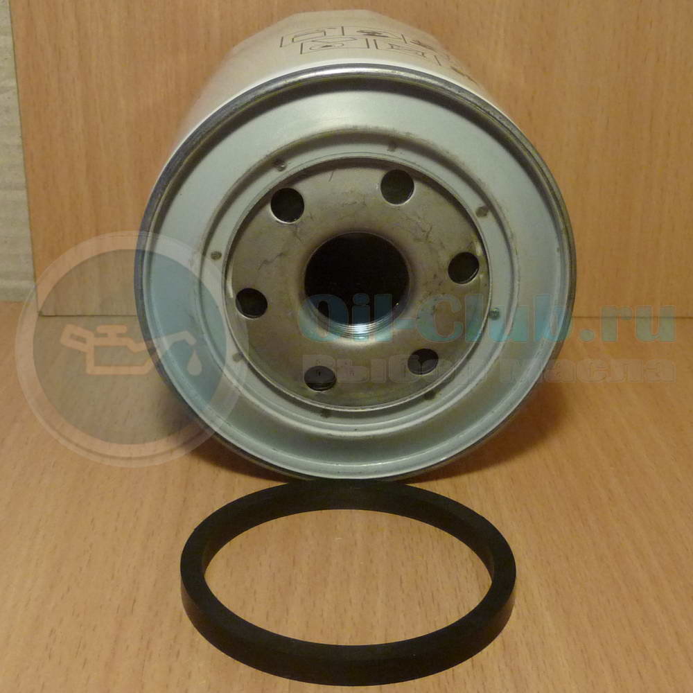

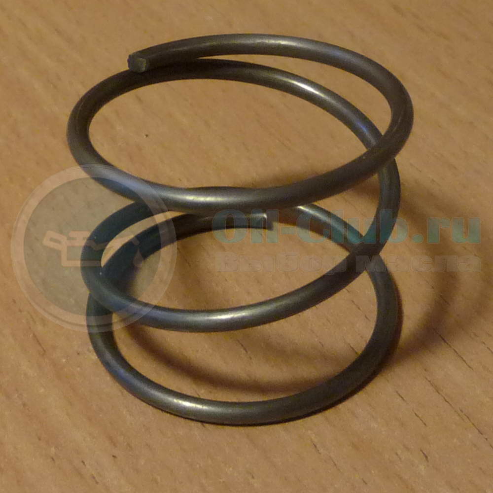

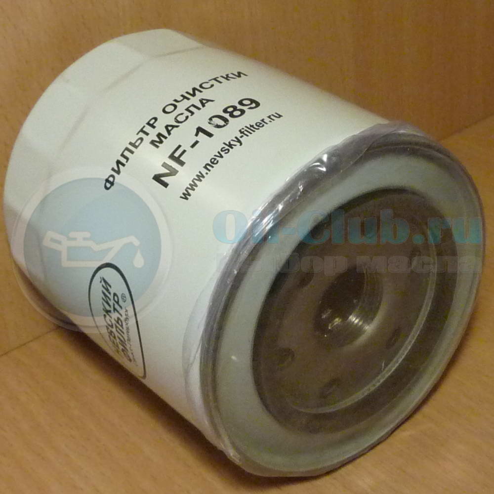

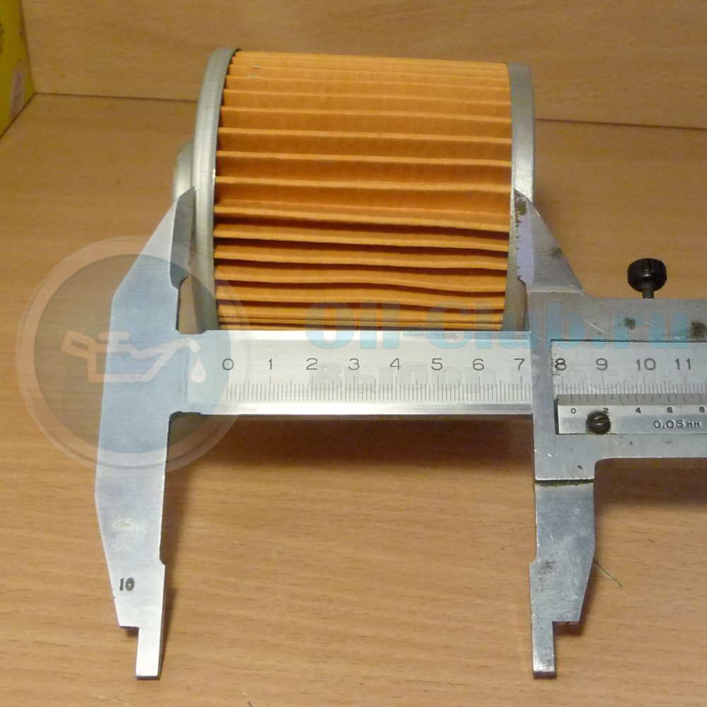

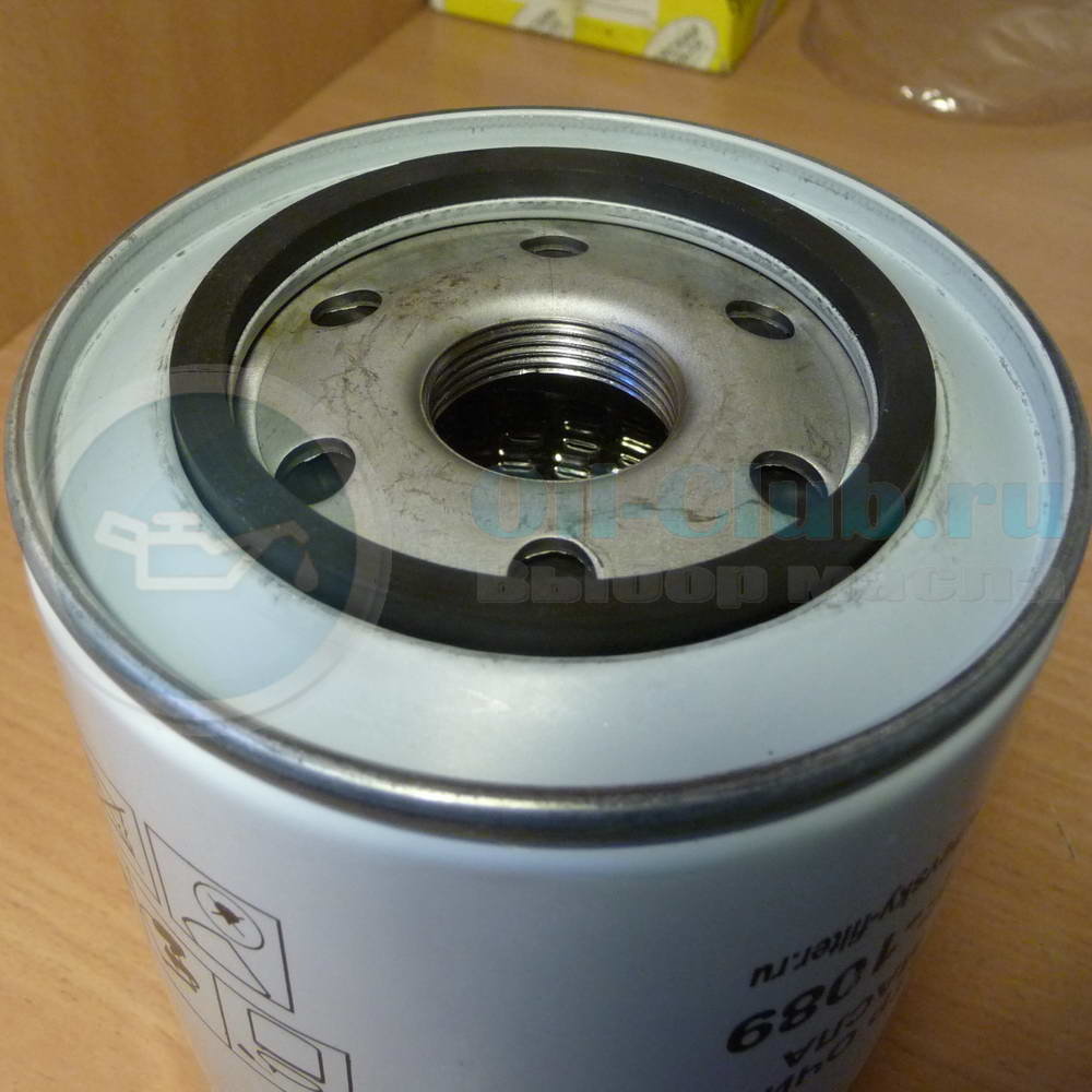

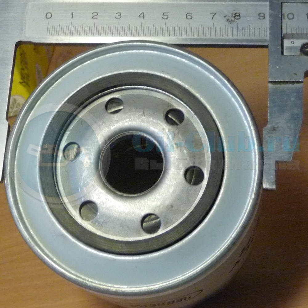

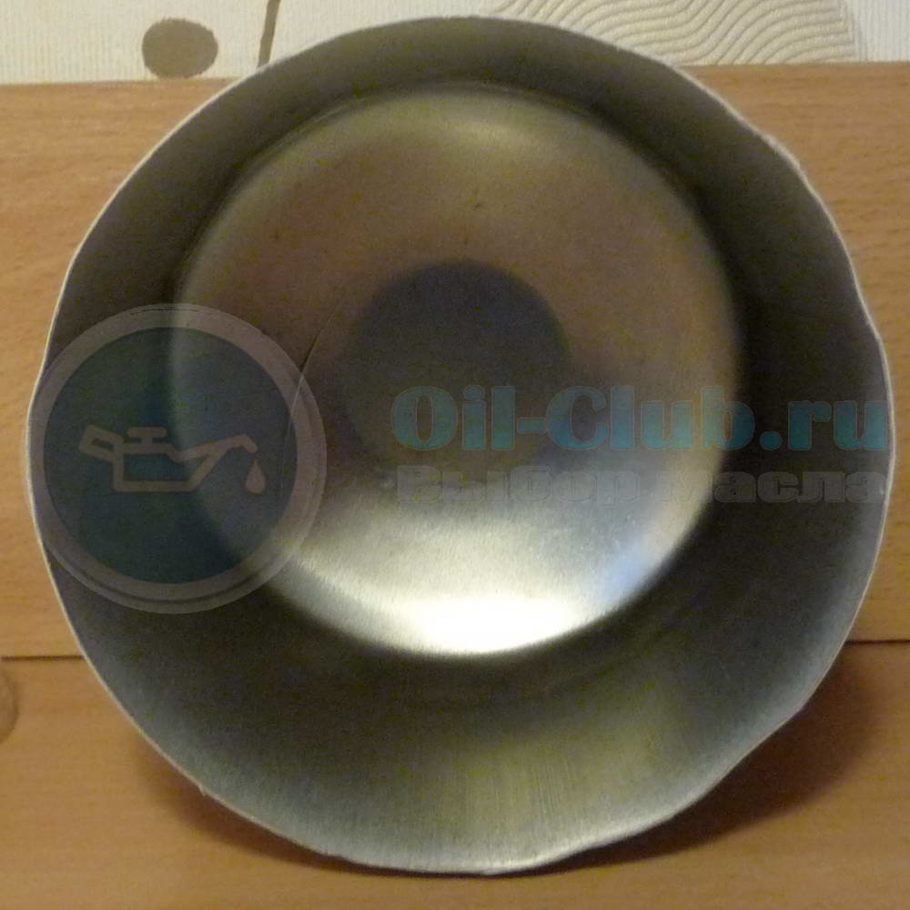

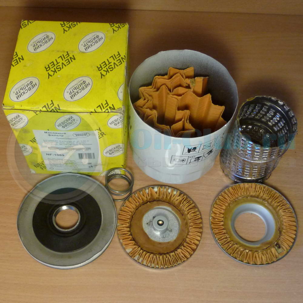

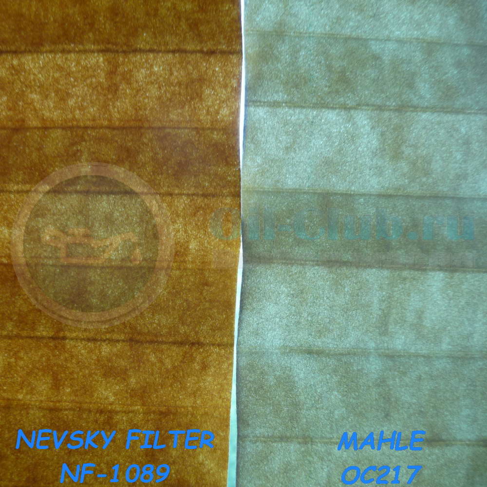

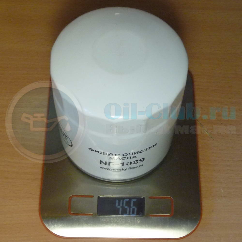

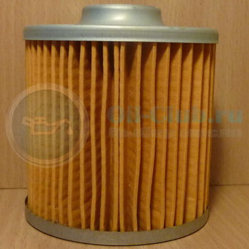

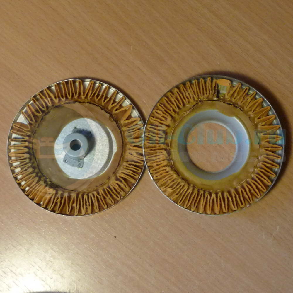

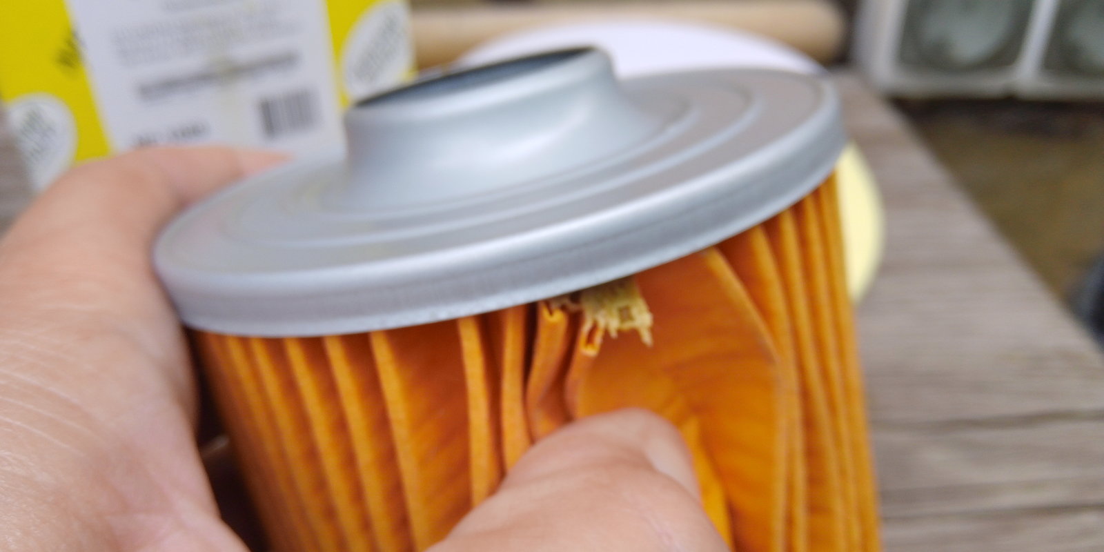

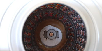

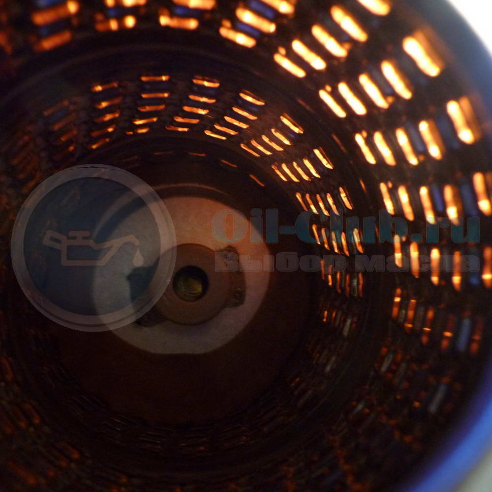

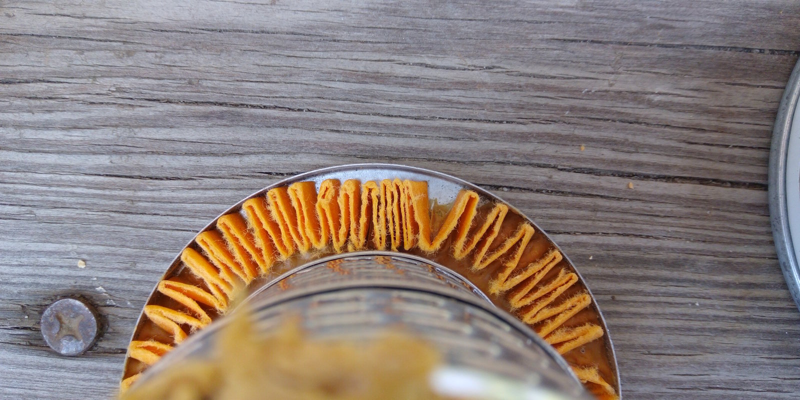

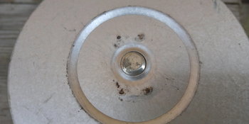

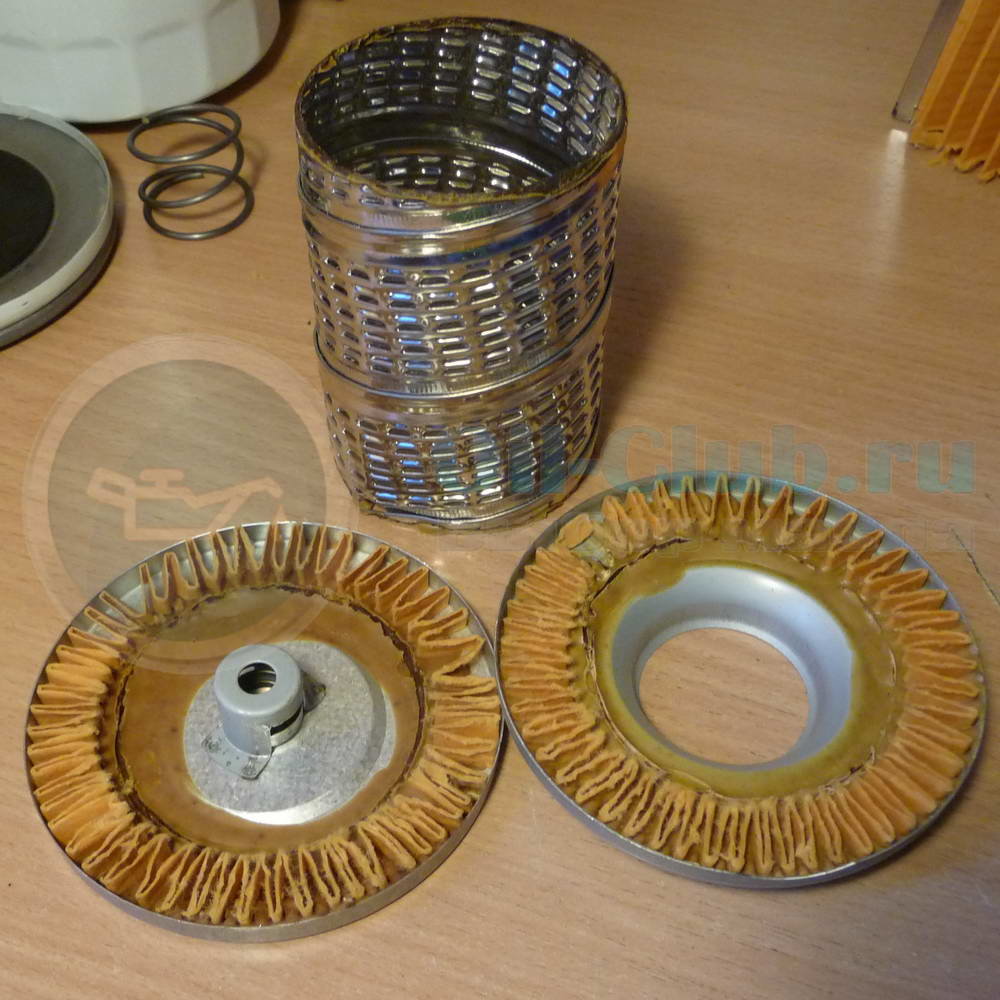

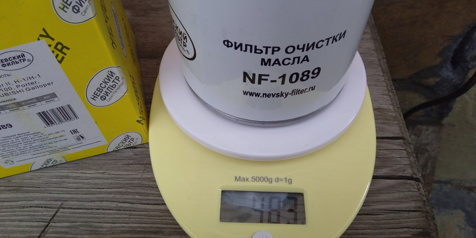

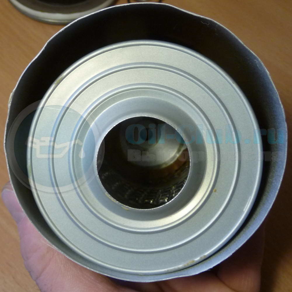

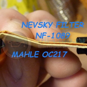

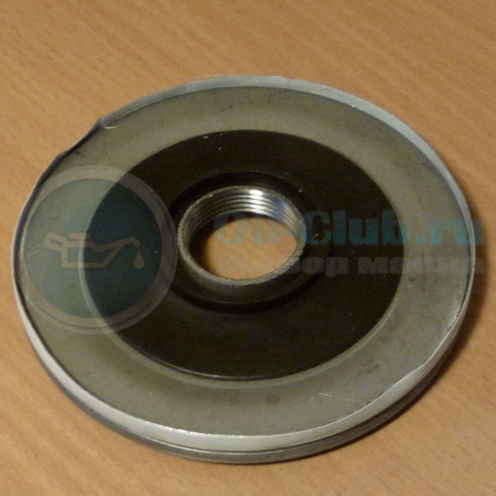

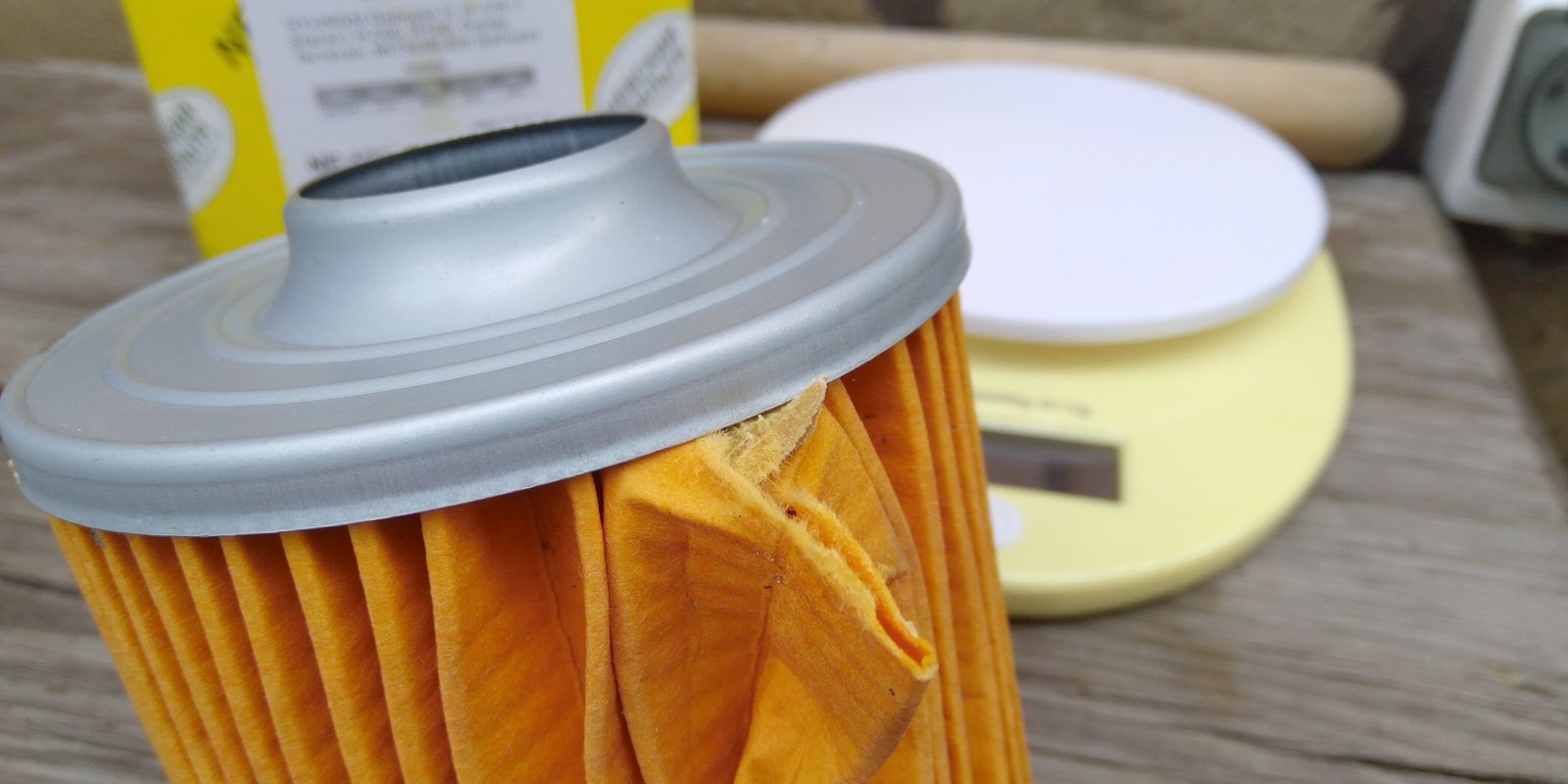

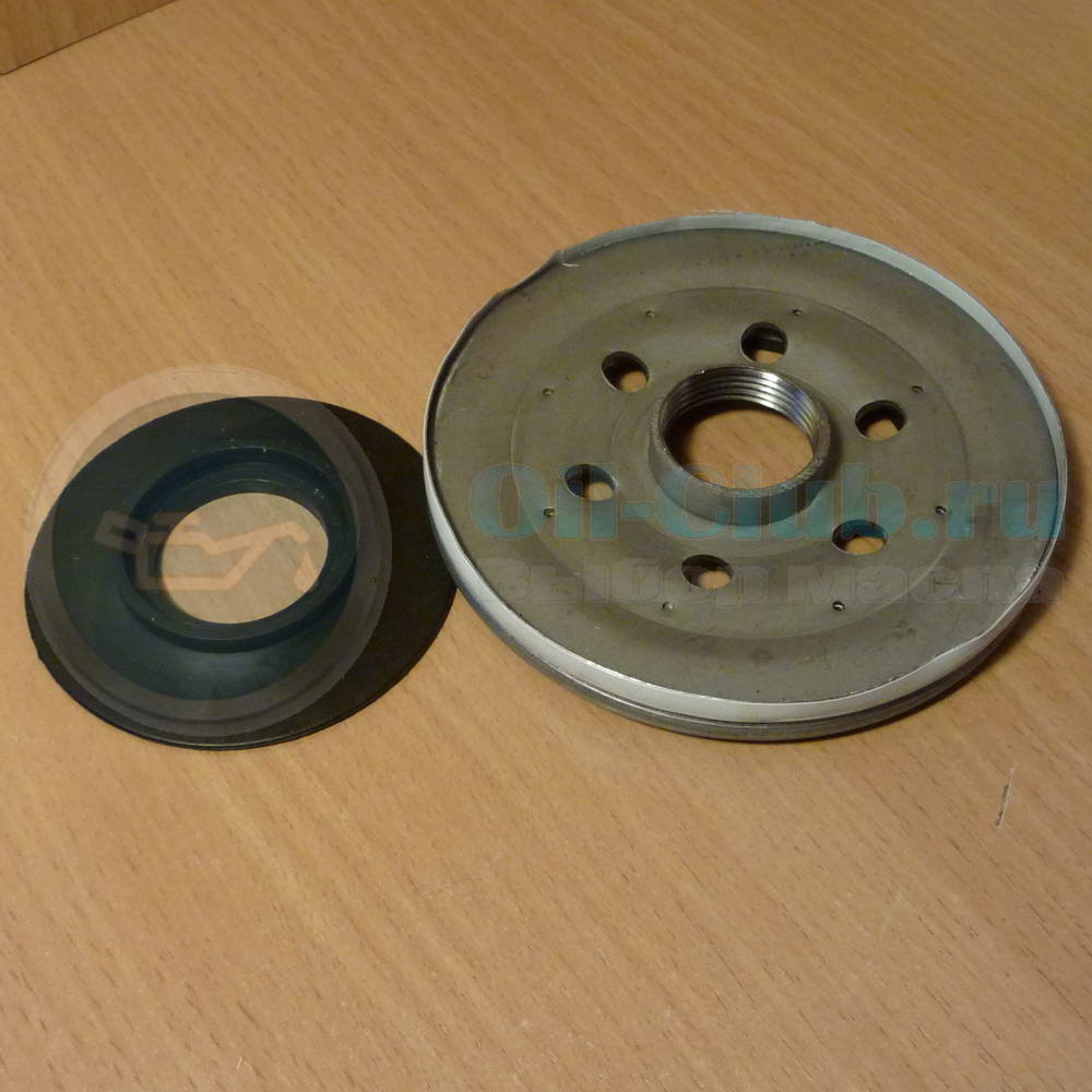

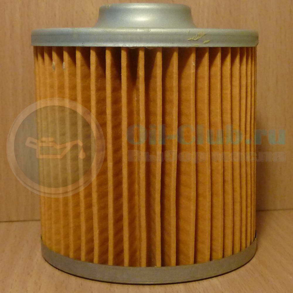

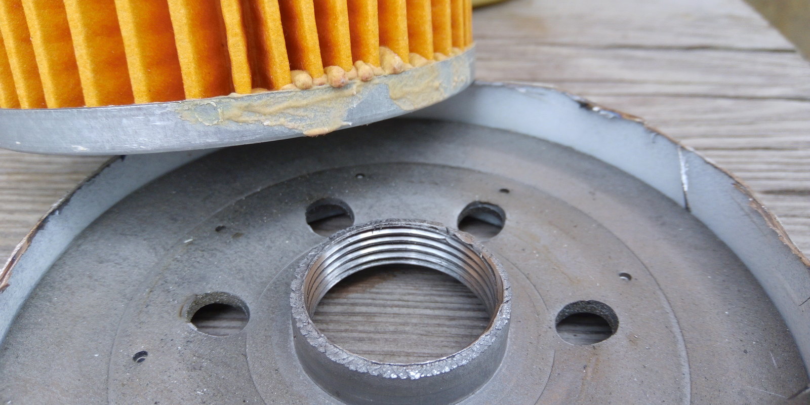

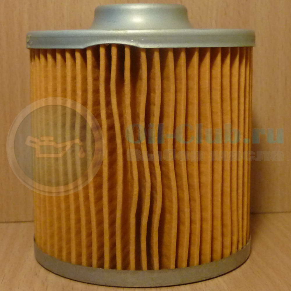

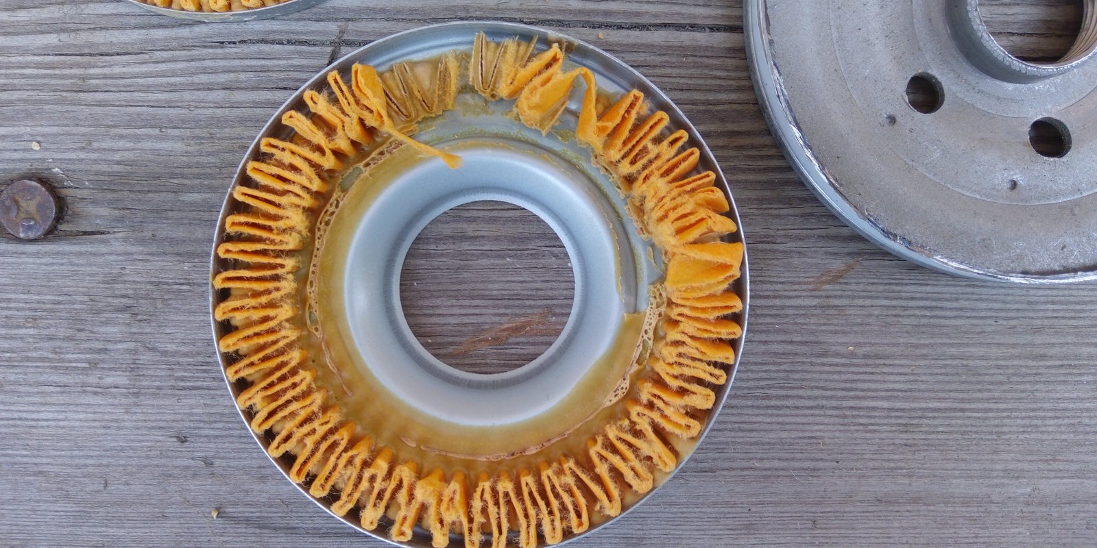

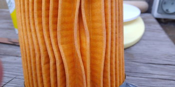

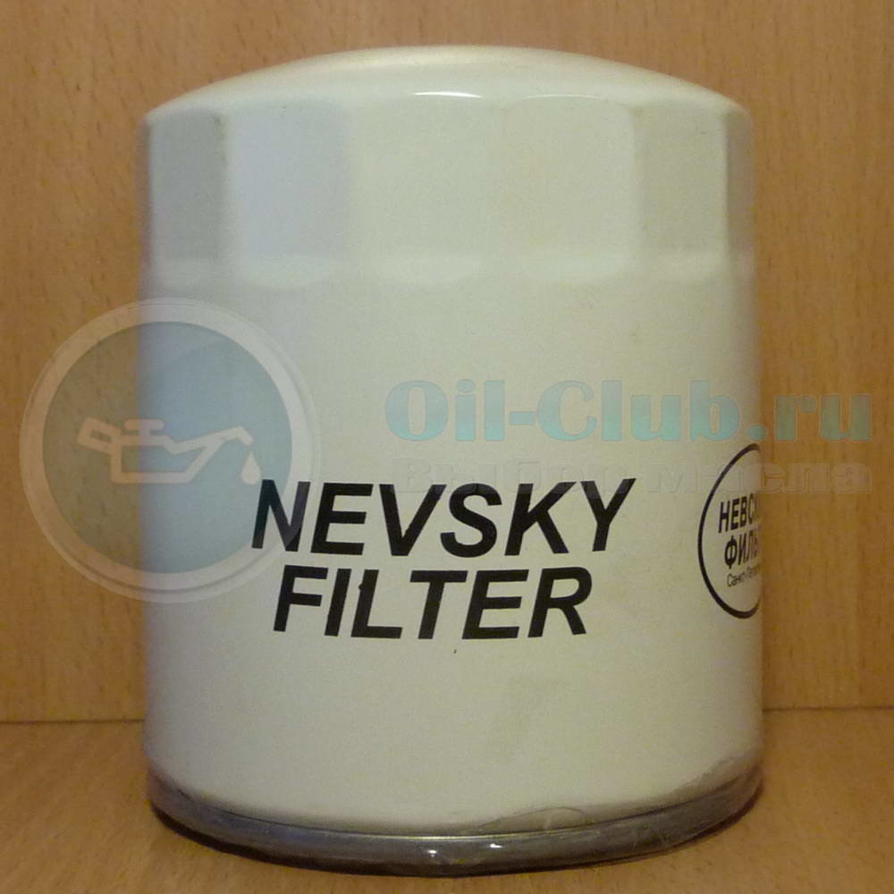

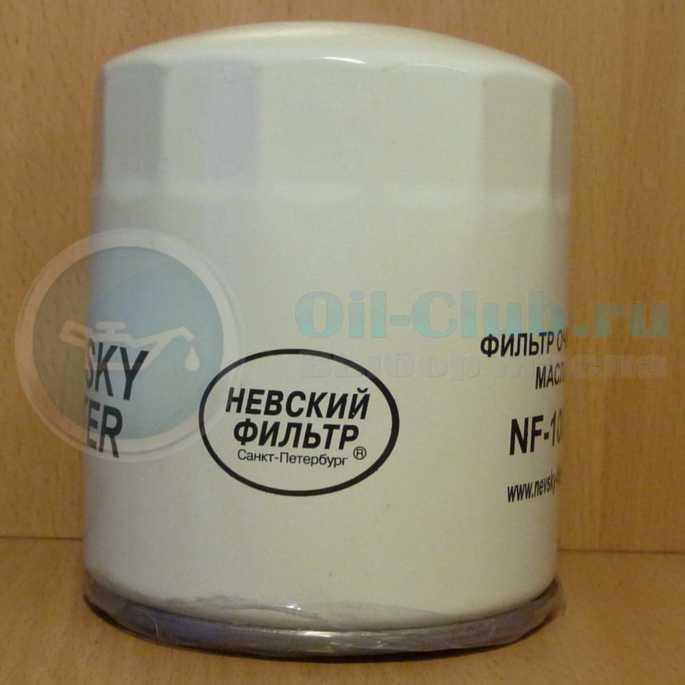

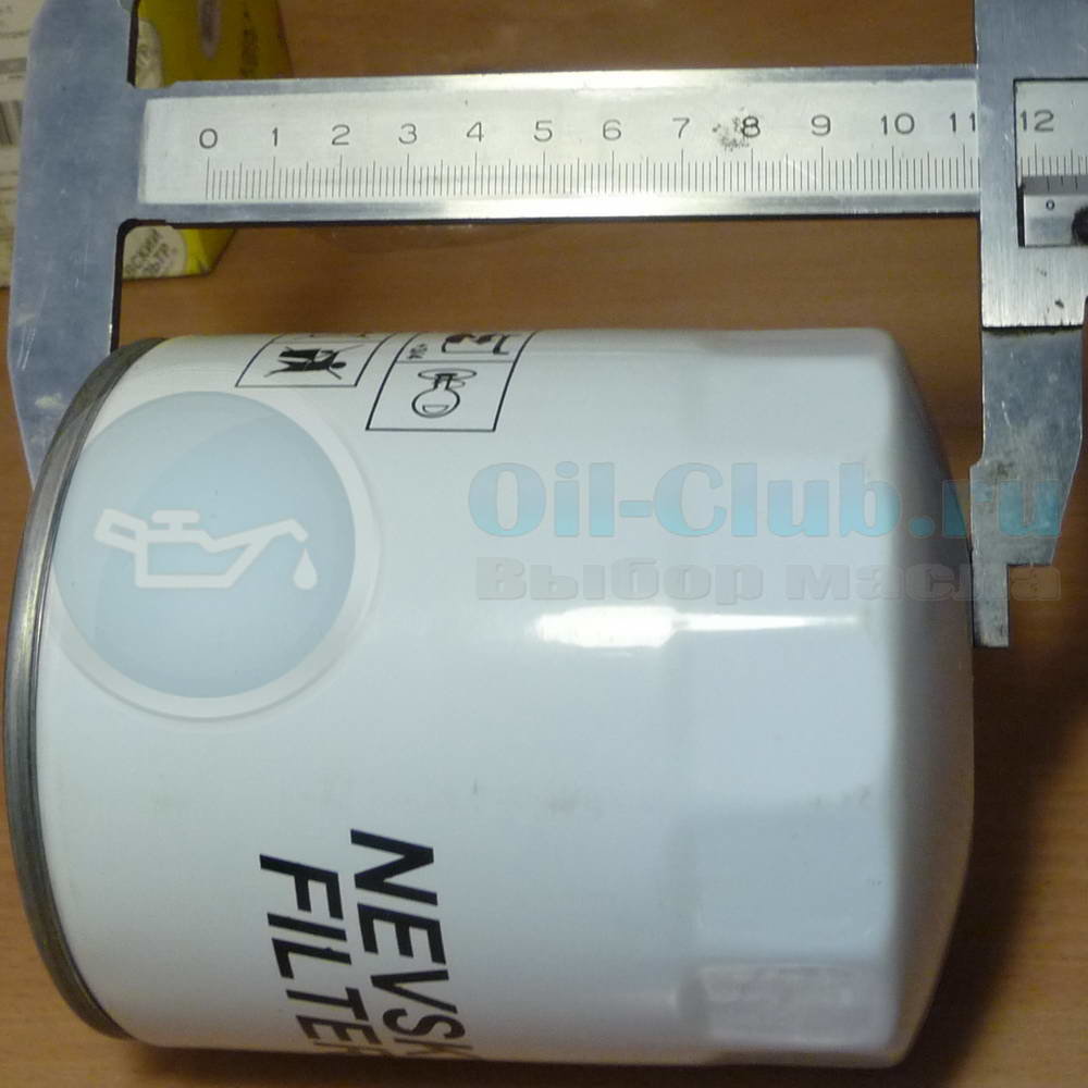

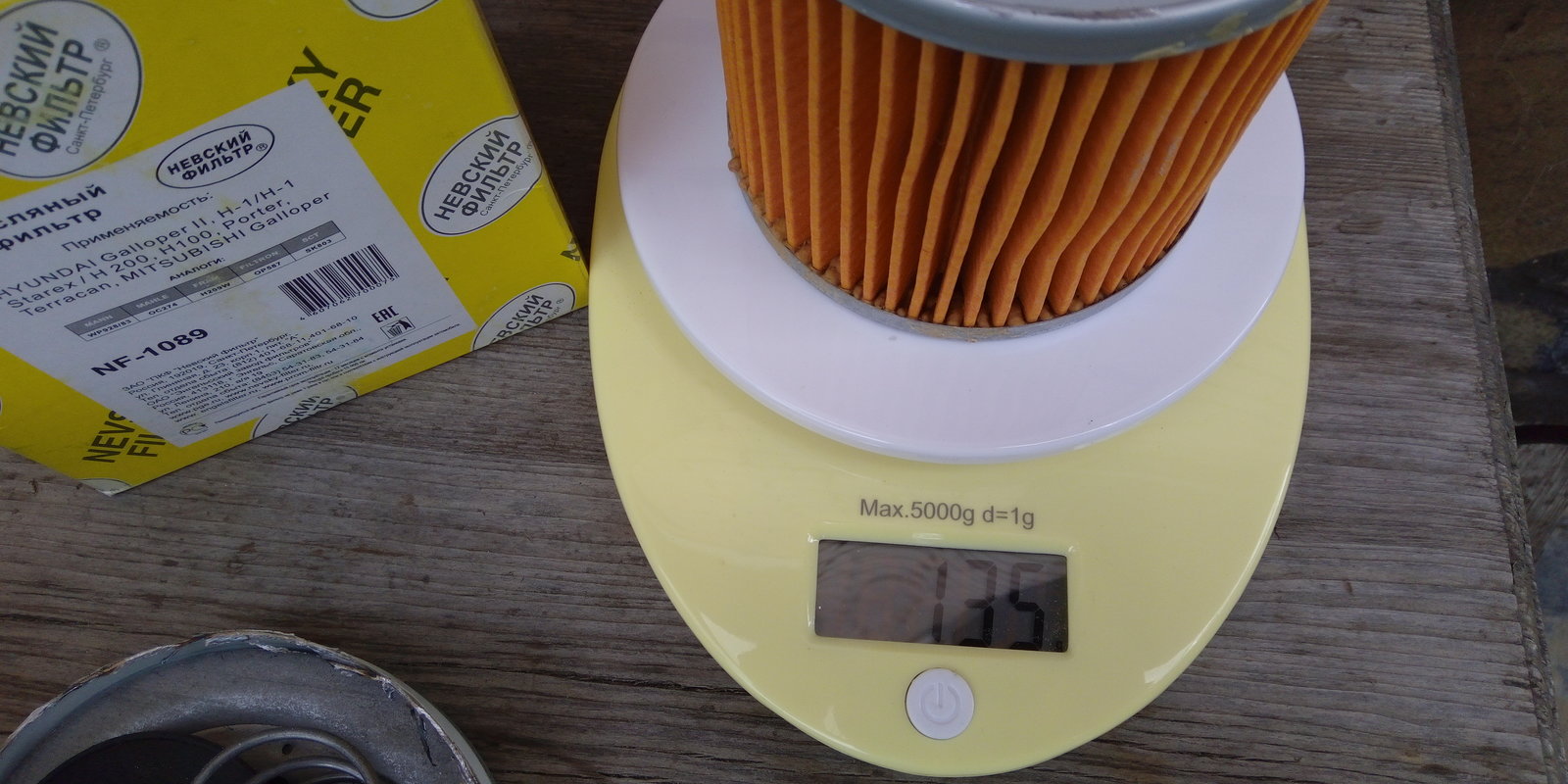

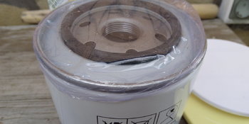

Популярное сообщение Ermito 1 392 Опубликовано: 15 июля 2019 Популярное сообщение Поделиться Опубликовано: 15 июля 2019 (изменено) НЕВСКИЙ ФИЛЬТР NF-1089 За заказ экспертизы спасибо plar Применяемость Цена 180 руб. (EMEX-QAXA) Коробочка в своем стиле, желтенькая, со своими логотипами. Указаны реквизиты предприятия, применяемость, аналоги, и даже рекомендованный пробег, штрихкод. Фильтр окрашен в белый цвет, нормальный четкий принт, слегка на одной букве стерто. Фильтр прикрыт пленкой. Визуально все хорошо, но это снаружи. Резьба, терпимая, но есть зазубрины-рваность. Для отечественных фильтров, увы это не самое худшее исполнение. Прокладка квадратного сечения, средней жесткости, со своего посадочного места легко вынулась. Габариты, вес. Противодренажный клапан из резины , вялый, средней толщины, воздухом продувался, вообщем неважнецкий. Пружина обычная, средняя по жесткости. Внутри немного краски. КПД занимаемого места катушкой, не ахти, на сантим диаметр можно было и увеличить. ФЭ уложен не часто, не совсем равномерно. Не жесткий, но на разрыв устойчив. При нажатии на торцы катушки, штора сминается. Цилиндр катушки изготовлен в виде рыбьей чешуи, на просвет, вроде не плохо, как бы плотность не плохая. Площадь шторы всего 1090 см2. Для таких размеров фильтра, это катастрофически мало! Давление открытия перепускного клапана составляет всего 0.35 bar. Клапан будет открываться при любой нагрузке практически. Брак? Или культура производства? Глубина шторы малюсенькая, один из признаков малой площади фэ. Ну и самый главный "плюс" на одном торце, клея нанесено так мало, что 60 % складок не проклеено. На втором стаканчике края складок тоже "хорошо" проклеены. Опять брак? По моему уже хватит брака. Толщина говорит сама за себя. На просвет все в норме. Ну и мой вердикт: Данный экземпляр является явным браком. Увы, внутренности закрытого фильтра, нам не видны, покупать фильтр данной марки, что то уже не хочется. Площадь ни какая, перепускной не соответствует норме, противодренажный тож "веселый", просветы в проклейки шторы. Ну вроде минусов хватает по полной! Изменено 15 июля 2019 пользователем Ermito 7 Цитата Ссылка на сообщение Поделиться на других сайтах

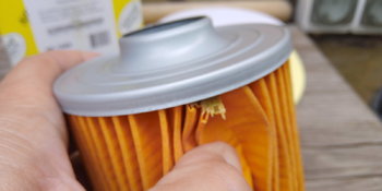

torcon 64 046 Опубликовано: 15 июля 2019 Поделиться Опубликовано: 15 июля 2019 С проклейкой фильтрующей шторы это залет 1 Цитата Ссылка на сообщение Поделиться на других сайтах

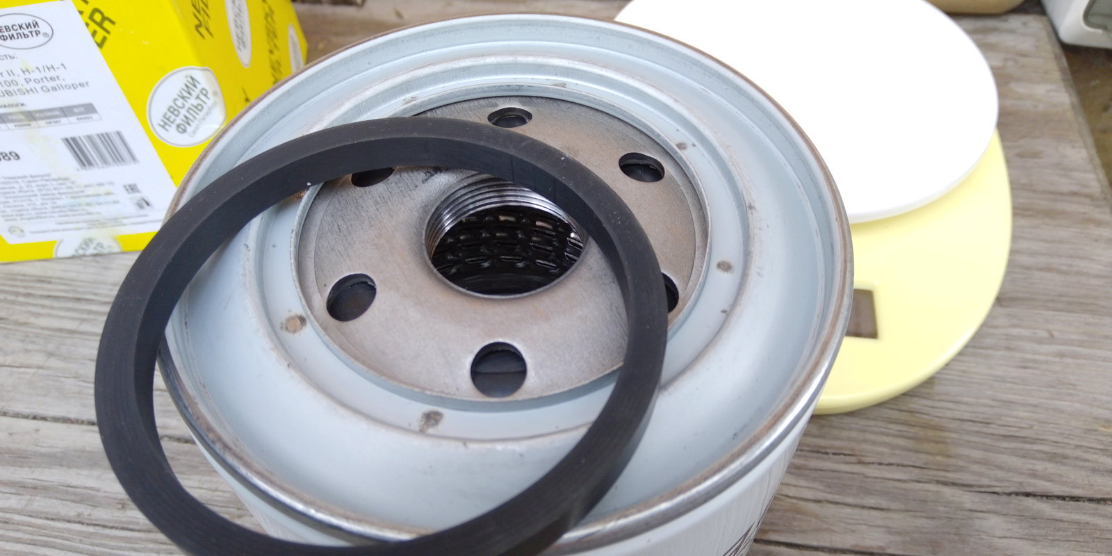

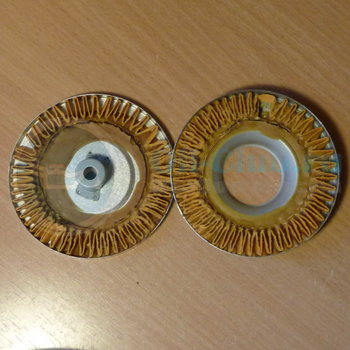

Популярное сообщение Евген48 27 109 Опубликовано: 21 июля 2019 Популярное сообщение Поделиться Опубликовано: 21 июля 2019 В 15.07.2019 в 12:00, Ermito сказал: Ну и мой вердикт: Данный экземпляр является явным браком. Увы, внутренности закрытого фильтра, нам не видны, покупать фильтр данной марки, что то уже не хочется. Площадь ни какая, перепускной не соответствует норме, противодренажный тож "веселый", просветы в проклейки шторы. Ну вроде минусов хватает по полной! Распилил такой же, скажу кратко, всё то же самое Г.... что и у тебя в обзоре, перепускной намерил 0,45 - 0,5 бар, со шторой это звездец, я просто ВЫНУЛ её из катушки, и тоже много не проклейки, площадь в районе 1010кв.см., корпус огромный, а толку хрен, короче полный залёт, никаких подделок, НЕВСКИЙ ФИЛЬТР это есть подделка 5 Цитата Ссылка на сообщение Поделиться на других сайтах
