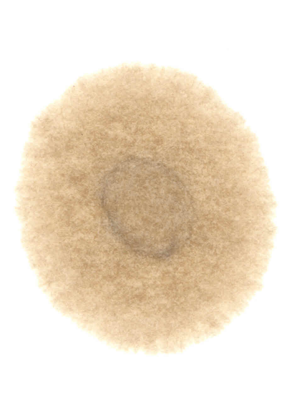

Ssang Yong 5W-30 + Тотек АР-1 капельный тест torcon
1) Точное название масла Ssang Yong 5W-30 + Тотек АР-1
2) Марка авто(мотора) Toyota Curren 1994 3s-fe
3) Общий пробег 331 780
4) пробег на масле на момент взятия пробы - 1780
5) Сезон эксплуатации масла с сентября по ноябрь
6) Моточасы 73мч
7) Израсходованное топливо не считал
8) сушилась 24 часана кухне около вытяжки
9) Объём заливаемого масла, доливка 3.8 + 0.250 доливка
SsangYong-5W-30-+-Тотек-АР-1-73мч-1780км.jpg SsangYong-5W-30-+-Тотек-АР-1-73мч-1780км-inverted.jpg
для сравнения Mobil1 0W-40 прошлое масло после 300мч и 7000км
капля как у меня, тоже с присадкой АР-1,  только не помню пробег, тысячи 2 или 3. Как подсказали тут на форуме люди, разбирающиеся в капельных пробах, - ничего АР-1 не отмыл в моем двигателе (и за 10 тысяч пробега с 2-мя пузырьками по 100 мл. тоже не отмыл, что и показало впоследствии вскрытие мотора).

:D похоже на взрыв супер новой
Интересно даже, что напишут эти астрологи гадающие по масляной кляксе
а ещё похоже на яйцеклекту :D
@Fritz, понятно подготовил, значит ждать не будем сильно что че то отмоется.
@Gaffer, не говори инвертирование красивое получилось, можно часами смотреть или на рабочий стол поставить :)
На кухне влажность может быть повышенная, когда чайники кипят.
А так пока всё отлично. Краевая зона не пропустила через себя ещё ни одной нерастворимой в масле писчинки, в отличии от второго фото. А растворимые сформировали зону диффузии.

да там на кухне на шкафу получается, пара нет там особо.
