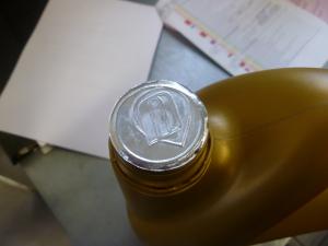

Канистра в которую налито данное масло вызывает только положительные впечатления! Удобная форма без острых углов, достаточно прозрачная мерная полоса, по которой легко определить уровень масла в канистре даже, при недостаточном освещении.
Пробка открутилась без лишних усилий, кольцо, как и должно, отделилось и осталось на горловине канистры. Под пробкой горловина запаяна фольгой с выбитым на ней логотипом United, на мой взгляд подделать такое будет очень сложно.
