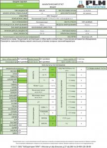

Масло: марка ,вязкость    YACCO Lube O 5W30
Автомобиль: марка    Субару Форестер 2007г.в. Двиг. 2,0 бензин
Общий пробег на одометре на момент отбора пробы    174000
Пробег на масле    11500
Моточасы     не известно
Израсходованное топливо:     неизвестно
Доливки масла- литры    0,5 литра
Присутствие отложений в двигателе     нет
Автозапуск: да-нет    нет
Наличие чип-тюнинга да- нет     нет
Предпусковые подогревы: да-нет     есть
Период эксплуатации: Лето максимум в градусах    30
Период эксплуатации: Зима минимум в градусах    -25
Срок эксплуатации на масле месяцы    8
Топливо: Тип, марка, завод.     Лукойл, Газпромнефть АИ 95
Режимы: % город, % трасса.     50% 50%
Фильтр масляный:марка    Mann
Фильтр воздушный: марка    Mann
Объем заливаемого масла: литров    4,5л
Отбор масла: как(слив , отсос) в какую тару     Пробоотбоник через щуп
Масло которое использовалось прежде марка, пробег.     YACCO Lube O 5W30
Yacco Lube O 5W-30 Subaru Forester.pdf
Масло ACEA C3; Dexos2; 229.51
Типичный для YACCO анализ по износу, и ожидаемый по окислению DEXOS2. Не какой интриги..
Хоть бы раз у ПЛМ-лаборатории хром в отработке увидеть. А так все хорошо. Но заменить лучше было на 10000 км.
Хороший двигатель,даже на масле C3 которого нет в рекомендации к использованию отработал хорошо.Интересно как на этом масле работал двигатель,тихо или шумно?
Так что там с С3? Низкое щелочное? Больше 5 тыс. ездить на нём нельзя? Бензин у нас плохой, быстро такое масло убивает? :rolleyes:
@Wald, и правда и не правда :) 50% трассы тут - это облегчает условия маслу... 5000-6000км в условиях пробок и старт-стопов я бы сказал.Но масло то крепкое к нему претензий нет. Полимерный загуститель как видите молодцом, две отработки Yacco Lube DE 5W-30 на рецептуре 504/507 выложил - в обоих вязкость под 12.
Общий пробег 11.500 из них 50% города это как раз 5000-6000 тыс. Просто придумавшие С3 оказались не такими уж дураками, сделавшими слабое убогое масло. ;)  Зато в теме по подбору масла его и дальше будут хаять, только А3, только хардкор.
Изменено пользователем Wald
так по моему ты не следишь за модой :) Сейчас модно ругать ильсак :) А ACEA C3 наоборот нахваливать и преувеличивать его возможности :)
Я конечно не все темы читал, но какие читал, во всех советуют А3.
Тот хром остаетзя зимовать в маслофильтре))
Совсем другое дело покататься без фильтрующего элемента-вот там то реальную картину по отработке узнаешь
