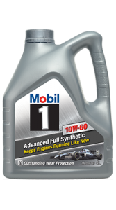

Mobil 10W-60 (API SN, ACEA A3/B3/B4/CFl, MB 229.1)
Mobil1 10W-60
Спецификации:  API SN, ACEA A3/B3/B4/CFl, MB 229.1
Техническая документация:  Mobil 1 10W 60.pdf
152719 Mobil1 10W-60 4L
152720 Mobil1 10W-60 1L
