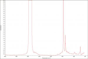

Есть отличия:
1) Щелочное
2) Замерзание
3) Появился титан
В Ulmart`е брал на пробу (4л за 2560)
Изменено пользователем c400
ох ты нефигасе ты нашу лабу проверял что ли :) Круто пойду смотреть.
@c400, походу, тебе в обоих анализах МИЦ ГСМ намерили щелочное по ASTM 4739. Тогда все встанет на свои места. Двоечники :diablo:
А Титан раньше просто не мерили. Но он был! :crazy:
ЭЭЭ а почему цифры то один в один? :DD Анализатор не может такой точностью обладать - это подвох какой то? :)
ААА дошло ты в наш шаблон вбил их данные! :DD
Не было раньше))) Только колбы с надписью Титаниум FST имеют в себе титан. Проверяли.
Да. Там подписал))) Перелопатил столько отчетов на форуме, что не могу воспринимать данные в формате, отличном от oil-club :rolleyes:
Сперва было написано, что это анализ МИЦ ГСМ но приведенный в вид нашей лабы.
Ну что сказать зачетное масло у Castrol - один несущественный минус - почти тридцадка. Вязкость при 100С 12,88 - то есть вы залили в двигатель, запустили, оно перемешалось с несливаемым остатком, который ниже по вязкости, и масло упало ниже 12.5 - а это уже по стандарту SAE 0W-30 :)
Но это ерунда так надо просто для экономии топлива. HTHS все равно там в норме...
@c400, молодец что логотип наш убрал, а то МИЦГСМ обидится еще.
То есть масло изменилось по сравнению с прошлым анализом три года назад. Замерзание, вязкость при ста градусах ниже, щелочное. Почему и зачем? И вправду тридцатка почти. Смысл тогда последней, может анализы тридцатки теперь покажут вязкость 11 при ста градусах, а не 12, как раньше
Вместо бора побольше цинка и фосфора, если с другим анализом сравнивать.
Да, есть изменения в присадочном пакете по сравнению с старой версией этого масла. Вязкость не критична. Была бы она стабильна при пробеге. А это уже покажет отработка.
