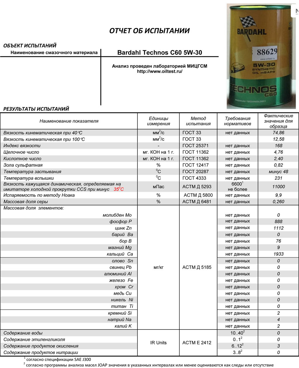

1. Спасибо за интересный экземпляр.
2. Масло не может именоваться 5w30.
3. Пакет типичный 229.51.
4. С учетом п.3 тем более не ясно, почему такое низкое щелочное. И это по ASTM 2896! :crazy:

Звонил, уточнял по щелочному. Уверили, что все точно. :facepalm:
И что крутого в этом масле за 1400 рублей за литр? Какой-то развод, а не масло...
Жесть как она есть, чую мешали из пакетов времен Очакова и покорения Крыма, или пьяные (укуренные) вдробадан :)
Еще один упавший вниз, на полпути вверх :)
Изменено пользователем Vadim_Mk
Зато Давидыч и Смирнов пиарили)))
Изменено пользователем c400
Думается мне, что CCS замерили при -35С. Тогда при -30С имеем около 6000 мПас.
Думал, это Valvoline Synpower MST, но там пакет без Бора. Хотя в остальном совпадает.
это мицгсм а не бардаль по любому. CCS при -35С протестилил. С пурпоинтом -48С вообще никак не срастается. Щелочное тоже не тем методм просто 11362. Кто то кого то не правильно понял как тестировать масло, отсюда и разнобой.
Давидыч сравнивал 0w-30 с 10w-60. Если бы он попробовал этот же тестег на мобил 1 экстендед лайф 10w-60, он бы сломал тот станок :)
капец щелочное никакое однако... А какая база?
По TBN и TAN безродный бастард GM Dexos2 OEM рвет это чудо с фулеренами как тузик грелку при цене в четыре раза дешевле ..
да ты не прав, "этот безродный бастард" сделан по рецептуре Infineum P66xx видно же по пакету. А соблюдалась она или нет - ни ты не знаешь, ни я... :)
