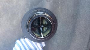

Камрады!
Мотор 4В11, пробег 70000, все время заливал Формулу1 0W40
При очередном ТО решил залить Формулу1 X1 5W30 без всякой промывки.
Свежее масло потемнело быстро, за 800 км.
При проверке уровня глянул на пробку и увидел маслянистый налет.
От чего это может быть??

Неделю назад проверял, было тоже самое. Двигатель точно такой же, у меня в основном короткие городские поездки, масло М1 0-20АFE. Конденсат это.
Это нормально смесь паров воды и масла, разжевано в этой теме

Интересно откуда вода в свежем масле из канистры!
ИМХО желтый налет - присадка, только какая?
Изменено пользователем skylander521
Про какую канистру речь? На фото выше пробка маслозаливной горловины.

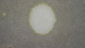

Самое интересное, что этот желтый налет есть даже в капельном тесте. Чистое масло, пробег 0, до заливки в двигатель Вот смотрите mobil 0w30fe
Сделал еще одну масляную пробу только уже Mobil 0W40 - точно такой же желтоватый ореол.
Наверное это присадка какая-то. Кстати, предлагаю таким образом выявлять подделку масел Mobil, раз у них у всех (оригинал) база такая с ореолом.
Ореол желтый видите?
И лукойл люкс 5w30
Что-то они туда добавляют, может краситель?
Ну что же похоже моя теория по поводу желтого ореола капельной пробы линейки масел Мобил в очередной раз находит свое подтверждение.
Смотрите Mobil x1 5w30
Получается, что у нас есть рабочий метод определять подделку, правда спустя 3-4 дня после взятия пробы, т.к. этот слой проявляется не сразу.
Чтобы лучше различить свет, лучше прикладывать на окно в дневное время.

Спустя еще несколько дней M1 x1 5w30 стало еще желтее и похоже на выделяющийся из бумаги порошок.
