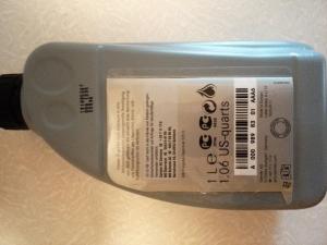

torcon 64 175 Опубликовано: 5 октября 2015 Автор Поделиться Опубликовано: 5 октября 2015 Народ помогите разобрать артикул этого масла - мне прислали его в пэт бутылке - поэтому нет возможности переписать точно. 0 Цитата Ссылка на сообщение Поделиться на других сайтах

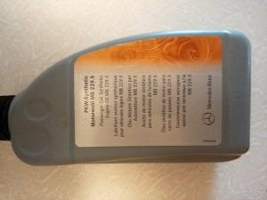

mos123 26 Опубликовано: 5 октября 2015 Поделиться Опубликовано: 5 октября 2015 Народ помогите разобрать артикул этого масла - мне прислали его в пэт бутылке - поэтому нет возможности переписать точно. вот фото 1 Цитата Ссылка на сообщение Поделиться на других сайтах
torcon 64 175 Опубликовано: 5 октября 2015 Автор Поделиться Опубликовано: 5 октября 2015 Спасибо - ну значит экзист ошибается. 0 Цитата Ссылка на сообщение Поделиться на других сайтах
Paulson 8 390 Опубликовано: 5 октября 2015 Поделиться Опубликовано: 5 октября 2015 ну значит экзист ошибается. Оффтоп Это у них частенько случается - особенно в Общем каталоге 0 Цитата Ссылка на сообщение Поделиться на других сайтах
gdery 53 Опубликовано: 6 октября 2015 Поделиться Опубликовано: 6 октября 2015 83-е это 5в40, 87-е это 5в30,только я его не видел никогда. 0 Цитата Ссылка на сообщение Поделиться на других сайтах
mos123 26 Опубликовано: 6 октября 2015 Поделиться Опубликовано: 6 октября 2015 (изменено) 83-е это 5в40, 87-е это 5в30,только я его не видел никогда. да так и есть 83-е это 5в40, а внутренний докумнт мерседеса говорит, что 87ое это 0w40 bevo тоже солидарен http://bevo.mercedes-benz.com/bevolisten/229.5_de.html Изменено 6 октября 2015 пользователем mos123 0 Цитата Ссылка на сообщение Поделиться на других сайтах
