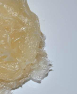

Проблема такая. Есть в банках циатим 201 и 221. Но на них отклеились этикетки. Теперь собственно как различить, в какой какая смазка?

Думаю что по цвету, прозрачности, запаху
циатим 201 более рыжий, чуть прозрачнее и с запахом литола
Циатим 221 более бледный, менее прозрачный, с запахом силиконовой смазки
