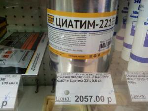

Крупинки у МИСМы, - это наверное неотфильтрованные кусочки кальциевого мыла. Азмол при производстве своего ЦИАТИМА жидкость 132-24 не использует. Настоящий ЦИАТИМ-221 при хранении на свету темнеет вплоть до черного цвета. Азмоловский ЦИАТИМ у меня год стоит в прозрачной стеклянной банке и цвет не поменял.
Прямого указания на 24-ку в ГОСТе нет. В ГОСТе говорится, что смазка производится по технологии и из сырья, прошедших испытания с положительным результатом и допущенных к производству. В регламентах на смазку указана 24-я жидкость. Честные производители при замене жидкости указывают не ГОСТ, а ТУ. Дорогим ЦИАТИМ-221 делает именно применяемая при производстве 24-ка, а при ее отсутствии переплачивать такие деньжищи бессмысленно.
У нас есть от РУСМА и Рикос. Цена около 1000 руб/банка. Указано, что сделано по ТУ. От Агринола и Азмола около 1550 руб/банка. По докам сделано по ГОСТу.
