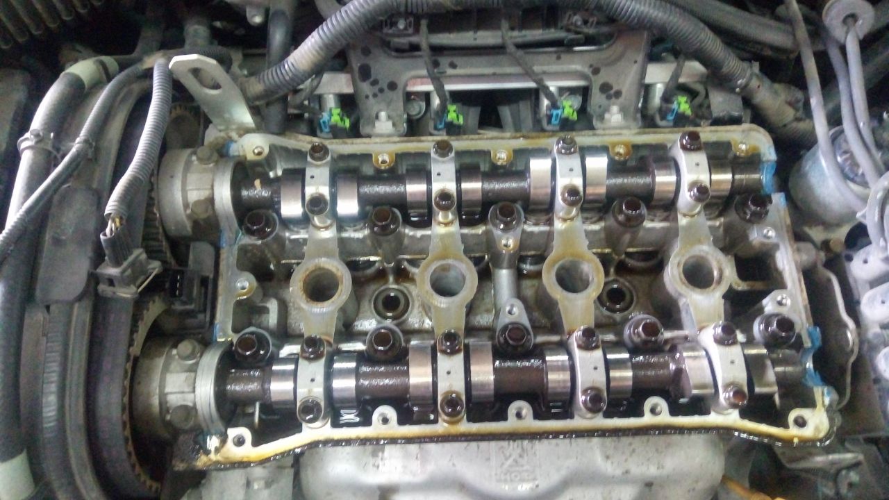

Автомобиль Шевроле Круз 1.6 (109 л.с), масло меняется каждые 10 000 км. Первые две замены лилось масло GM, потом перешли на Лукойл Кларитек, сейчас пробег на нём 30 000 км, а общий 50 000 км. Так что это масло довольно неплохо себя показывает в этом двигателе.
Газ-бензин? Трасса-город?
Бензин, только 92. Город 80%, трасса 20%. Авто 2012 г.в. г. Тюмень

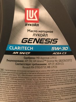

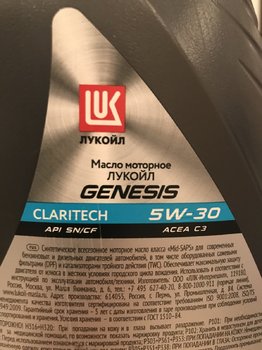

Как я понял, с 2018г у ЛУКойла закончились лицензии API, одобрение MB.
Вот фото только что купленных канистр. На одной все допуски размещены на упаковке, а на второй их уже нет (выпуск 2018г).
Печальненько, тк зная наши производства, не до конца уверен, что будут все выдерживать в рецептуре.
Одно дело когда лицензиаты периодически тестируют товар на который выдали разрешение, и совсем другое дело если товар «ну это же то же самое» и никто сторонний не проверяет.
А то ещё подумал, что это Лукойл устроил аттракцион неслыханной щедрости , давал скидку на всю линейку Genesis.
Надеюсь что ошибаюсь с мнением!
PS и ранее кстати писали (и на сайте сейчас) Low SAPS а теперь - Mid SAPS
Посмотрел их лицензию API - точно, закончила своё действие 31 марта 2018г..
