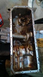

Valtersss 0 Опубликовано: 19 декабря 2017 Поделиться Опубликовано: 19 декабря 2017 Добрый день, форумчане! Собрался лить это масло в Х5 Е53. Мотор М54. Допуск LL-04 у него есть. Для промывки в данный момент залил Лукойл Люкс 5W30 SL/СF, хочу заменить его через 1000 и залить Claritech на 7000 км. Пробег моего танка 267000 км. Недавно снимал поддон на нём для замены прокладки, для такого двигателя довольно таки чисто. Кто, что посоветует? P.S. На масле Лукойл Люкс 5W30 SL/СF проехал больше 60000 км на предыдущей машине (Ниссан Кашкай 1,6 МКПП), менял раз в 7000. Угара не было, двигатель идеально чистый был. 0 Цитата Ссылка на сообщение Поделиться на других сайтах
xRe_Load 105 Опубликовано: 19 декабря 2017 Поделиться Опубликовано: 19 декабря 2017 Добрый день, форумчане! Собрался лить это масло в Х5 Е53. Мотор М54. Допуск LL-04 у него есть. Для промывки в данный момент залил Лукойл Люкс 5W30 SL/СF, хочу заменить его через 1000 и залить Claritech на 7000 км. Пробег моего танка 267000 км. Недавно снимал поддон на нём для замены прокладки, для такого двигателя довольно таки чисто. 6ec7455s-960.jpg Кто, что посоветует? P.S. На масле Лукойл Люкс 5W30 SL/СF проехал больше 60000 км на предыдущей машине (Ниссан Кашкай 1,6 МКПП), менял раз в 7000. Угара не было, двигатель идеально чистый был. Как вариант можно ещё и ЛУКОЙЛ GENESIS ARMORTECH VN 5W-30. 0 Цитата Ссылка на сообщение Поделиться на других сайтах
