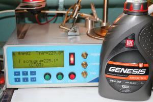

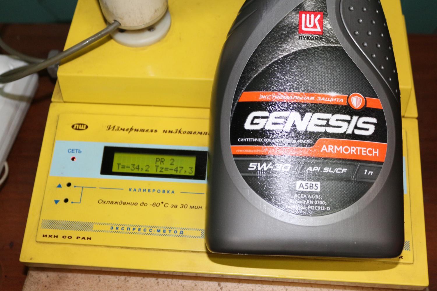

@Dimmy, опошлил все короче ты :D Мы его купили тестить... Еще один люкс протестим...

Сравнил паспорта качества Armortech и Claritech.
Обратил внимание на
1) Зольность 0.9 и 0.8
2) Температура вспышки 212 и 244
3) Испаряемость Noack 10.5 и 8.5
4) Сера 0.232 и 0.197
5) Фосфор 0.08 и 0.07
Но главное, увидел более чем двукратную разницу в пенообразовании (10/20/10 против 0/10/0 при разных температурах), причём более вязкое масло оказалось лучше, чем более жидкое (всегда думал, что наоборот). Видимо, Dexos со своим сверхнизким пенообразованием - не слова.

С вязкостью что-то не то... Это 5-20 получается. А партия ведь та же, что и здесь тестили.
