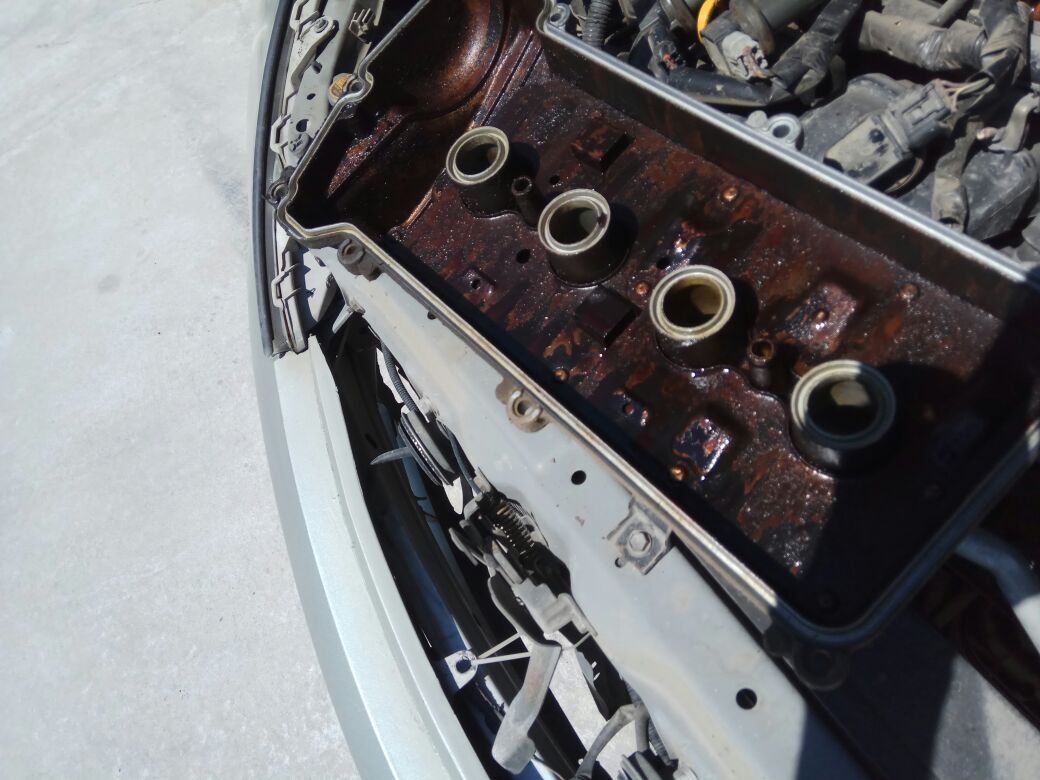

А вот меня фото под клапанной крышкой расстроили сегодня.
Машина в профиле, двигатель 1NZ-FE, пробег на одометре около 230000 км. Двигатель ест масло. Средний дневной пробег 70-80 км, во все времена года, практически каждый день. Пробег 80% город (светофоры, плотный траффик), 20% трасса.
Генезис Глайдтек заливаю почти год (5 замен за 28000 км), стараюсь не перекатывать больше 5000-5500, мотор-часы не подсчитывал. Масло купил сегодня на АЗС Лукойл (Новосибирск).
На Глайдтек перешел с масла "Тойота SN" 5w30 в жестяной канистре (его же и лил пред.хозяин 2.5 года), после того как вскрыл клап.крышку и увидел толстый слой красного лака (очень похожее фото №1 (не моё) прилагаю).
Что интересно:
1. На другом масле, двигатель потреблял его равномерно с первого дня после замены. На Глайдтеке уровень стоит ровно 3500 км, потом от 3500 до 4500 уходит щуп (до максимума входит литр).
2. Красный лак ушел пятнами, кое-где остался в первозданном виде, а кое-где металл стал совсем светлый.
3. Под самой непосредственно крышкой отложений стало больше. На этой поверхности масло откровенно горит и оставляет отложения.
В душе давно готов к замене двигателя либо его капремонту, оттягивает только то, что он работает крайне тихо и мягко во всех режимах, и жор масла за год не изменился. Но надеялся, что будет чище. Посоветуйте пожалуйста, чем теперь всю эту радость отмыть, высказывайте свои мнения. Заранее спасибо!

@Sever3278, катайте масло до того момента пока не начинает уходить. Оно от какулек получается к 3500км у вас подыхает и начинается обратный процесс. И я так понимаю потом этот интервал без расхода должен постепенно увеличиваться.
@Sever3278,  Это у вас лак от прежнего масла а не от Глайдтека . У меня за  78 тысяч пробега на этом масле , под клапанной крышкой чистота первозданная , ни какого лака нет и впомине , буквально вчера очередной раз заменил снова на Глайдтек и заглядывал под клапанную с фонариком , все идеально . Видимо откровенный левак Тойота SN вы заливали .
Вскрытие крышки сразу после покупки было?
Этот налет классика при "хреновеньком" масле и больших пере пробегах межсервисного интервала в тяжелых условиях. На вашем месте, продолжал бы лить Глайдтек, хуже он не сделает, но и ждать от него чудес по идеальной очистке тоже не стоит. Можно было бы промывку от лучка порекомендовать, но в вашем случае это будет на удачу, при таких отложениях.
