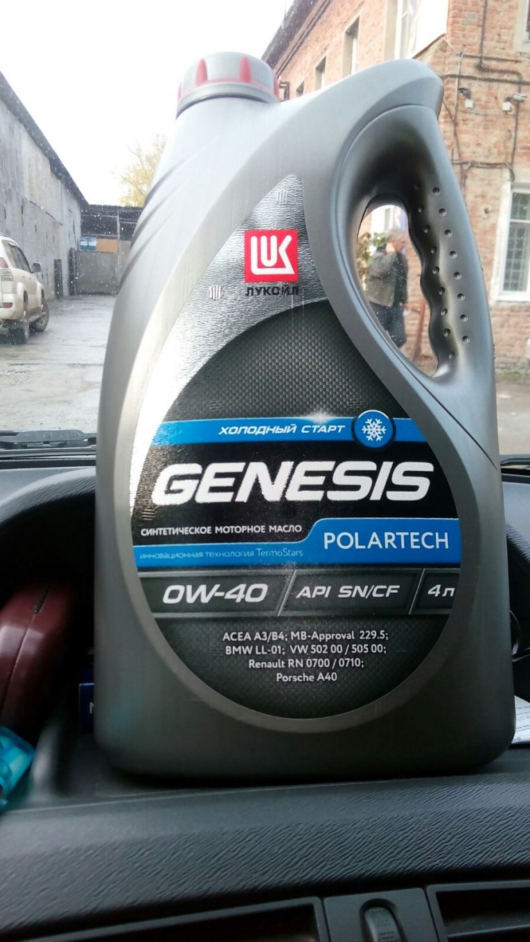

Вот приобрел!
Обошлось в 1725 рублей в Новосибе...
В субботу залью, после промывок, сейчас 60 тык на Люксе SN откатал, сугубо положительные ощущения
