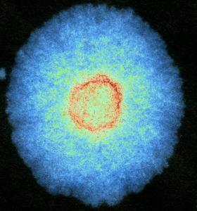

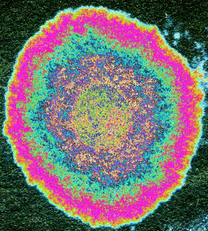

слева направо => просто скан => пила => пила+синусоида

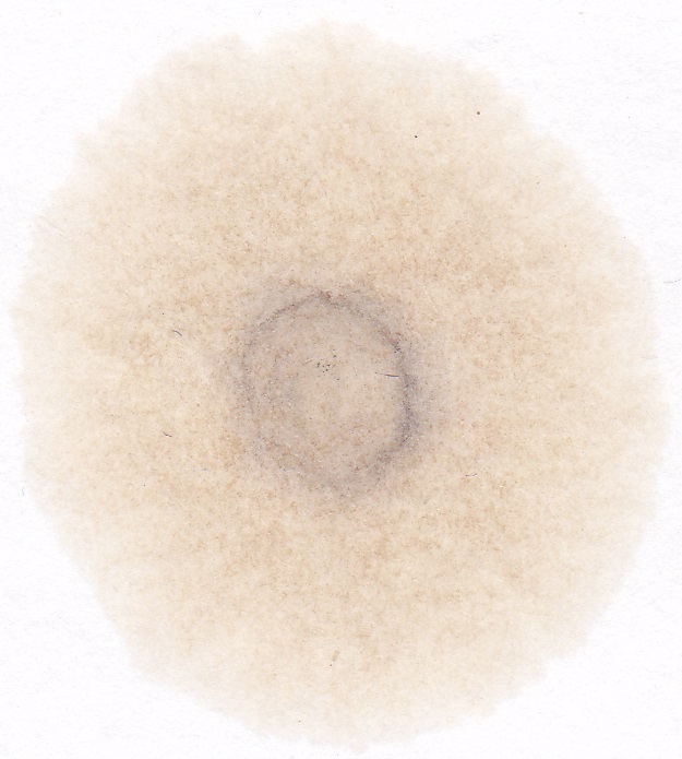

1 проба: 1066 км, 35 м/ч, 105 л

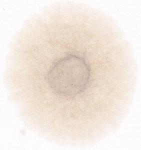

2 проба: 2153 км, 56,5 м/ч, 194 л, 73 км/ч (трассы 800 км)

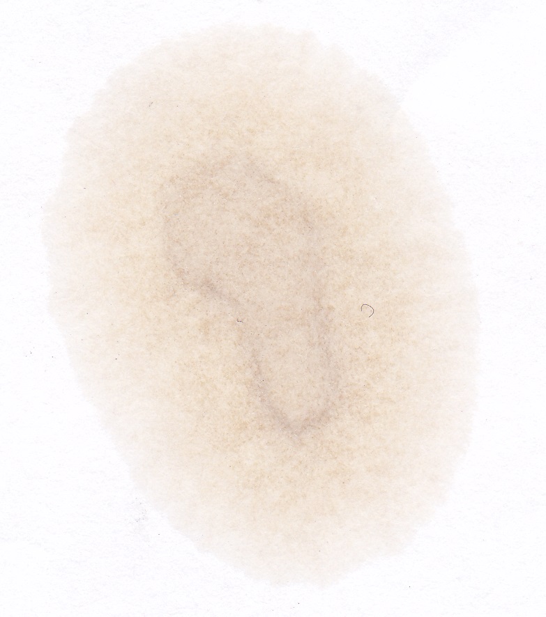

4 проба(сохла 2 суток): 4177 км, 122,5 м/ч, 407,25 л, 43,7 км/ч (200 км трасса, 200 км вжаривал как придурок)
5 проба: 5058,9 км, 148,4 м/ч, 489,2 л, 16,3 км/ч
Вроде же норм всё? можно смело до 200 м/ч катать?)
@MuscleJuce, норм что твои моточасики и подтверждают.

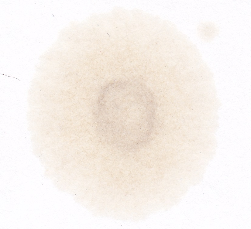

Итак, 6 проба: 6490 км, 201 м/ч, ~650 л, 27 км/ч
Что скажете господа знатоки?) сколько ещё можно катать?)
По топливу уже перекат получается)
Изменено пользователем MuscleJuce
ну вот видишь вокруг ядра серо-коричневая окружнность - где то сейчас или через 50мч... менять...
Вижу :) вот покапал бы почаще, как и хотел, было бы нагляднее, в какой момент времени начало обильно так нарастать вокруг ядра, ну ничего, после анализа уже будет видно что там с маслом на самом деле, и будет уже кое какой ориентир))
