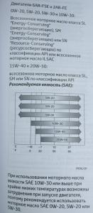

Меня также смущают варианты мануала: от 0w-20 до 20w-50 (0-20, 0-30, 5-30, 5-40 - зимой 10-30, 10-40, 15-40, 15-50, 20-50 - летом) ПОЛУЧАЕТСЯ ТАК??? и чтоб было SL SM SN по API??? ILSAC GF-4, GF-5...
Нормальная такая рекомендация... Т.е. лейте что угодно от любой  минералки до синтетики. Следите за своим вождением и температурой за бортом... Главное интервал смены и допуски, которые есть у 80% масел, продающихся на рынке РФ?
