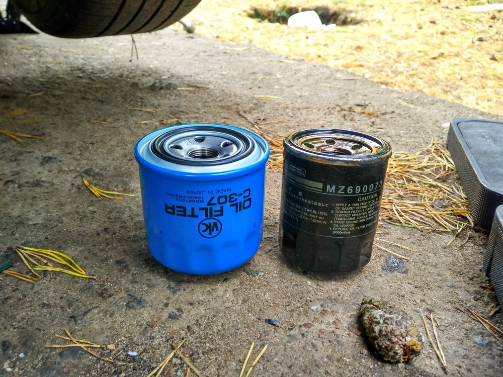

По фильтру, я использовал такой - VIC C-307. Он недорогой, и больше оригинала, т.е. больше площади фильтроэлемента и ниже гидравлическое сопротивление, отсюда и мой выбор.

@Flanker-F, насчёт API SM не заморачивайтесь, мотор разработан в 2006 г. - тогда господствовали API SL масла. Из Mobil, конечно, более правильными будут масла API SN ILSAC GF-5 - 0W-20/30 Mobil1 AFE, 5W-30 Mobil1 x1, 0/5W-20/30 Mobil1 EP. Но и 0W-30 Mobil1 FE тоже пойдёт - там только один небольшой минус - зольность высоковата...

P.P.S. Из недорогих фильтров лучшие Purflux LS287 (он же оригинал MZ690070), LS350 - там дело не в размере, а в укладке фильтрующего элемента "ёлочкой", что даёт гораздо большую площадь фильтр. элемента по сравнению с обычными фильтрами...
